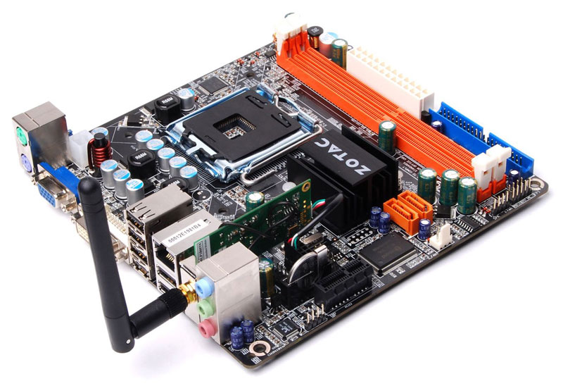

а что за мать? она вообще поддерживает хибернейт? а в управлении питанием правильно выставлено, по кнопке включения уходить в хибернейт

Мать Zotac630i-ITX-WiFi.

mcf1 спасибо. На правильный путь направил. Не верная была настройка в системе. Теперь всё в норме. Правда выходит со спячки и не видит Тачь, но думаю вылечу.
