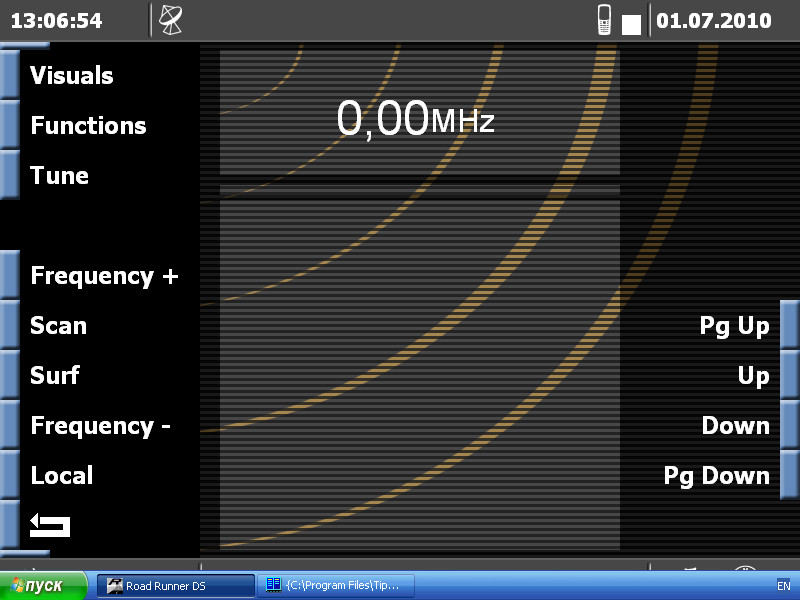

Не получается с радио никак, картинка и логи в аттаче (инсталлировал из шапки темы + накрыл новыми .exe)
Тип файла: txt RoadRunner.exe.log.txt (2.1 Кб, 714 просмотров)
Тип файла: txt RoadRunner.log.txt (3.1 Кб, 784 просмотров)
