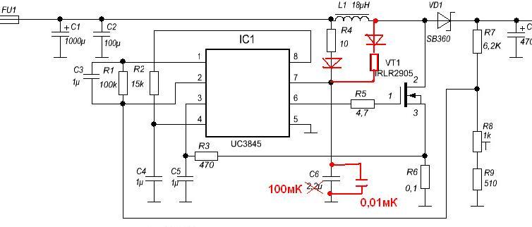

2.Вот схема
С нетбуком работало нормально, с материнкой Zotac, горит полевик и микросхема. И при заводке UC3845 вырубала блок питания по просадке напряжения.

2. хм странно, если все согласно схеме то не мог сгореть бп! если конечно R6 не проигнорировал с номиналом в 0,1Ом защита по току в 10А, что за глаза данному транзистору. так что иль че в схеме намудрил, иль тепловой пробой.
ЗЫ а 12в для чего у тя используется? просто очень весело видеть такую схему фигово работающую при незаведенном авто.

На 100% тепловой пробой, схема рабочая на Acere работала без проблем, здесь полевик перегревался, я его и на радиатор сажал, как на улице потеплело горит и все. А 12 вольт идет на питание монитора и пару кулеров. БП работал нормально, я писал что вырубался при заводке, когда если заглушил машину, комп поработал минут 5, а потом заводишь, вот тогда он перезагружался по просадке питания, а вот почему не знаю, вольтаж меньше 11в и все, грузимся заново. На нетбуке от этого спасала его батарея. Хотя и поставил Vanson, разобраться все равно хочется. У материнки родной адаптер на 90 w.

DimDim-istra раз перегревался транзистор значит, проблема в расчете ....
меня смущает емкость у тя на 4й ноге 1мкф или это очепятка?
ибо вродь при 2,2нФ частота всего 40кГц. осцилографом смотреть нужно .

там скорее всего 1..4нф стоять должен.
если на самом деле больше (по даташиту вообще более 100нф нету), боюсь частоты не хватает нормально раскачать 3А.
да и индуктивность смущает... обычно при данных частотах там значительно более 18mH
ЗЫ а то что отрубалось при кручении стартером, логично ибо данная микруха 12 ≤ VCC ≤ 25V . запустить нормально можно но нужно двойное питание, одно с авто через диод 12в, другое с 19в. тож через диод, и все это подать на 7й нога .
