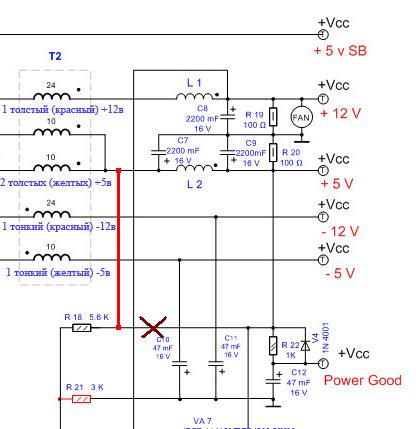

Да и ещё о подключении резистора R18 по схеме "f_17171931.jpg" - обратная связь 5.6К с выхода +5В на вывод 1 TL-494 - по моему лучше его подключить до дросселя L2 а не после т.е. к конденсатору С7 2200мкф - иначе возможно самовозбуждение TL-494 (стартстопный режим) при нагрузке меньше максимальной что проявляется как противный и громкий писк трансформатора преобразователя и сооствественно падение КПД, сильный нагрев транзисторов... На осцилограмме при этом видно, что на управление затворами полевиков идут пачки импульсов следующие с частотой "писка" с паузами между пачками... Из четырёх собранных БП два "пищали" - лечить можно и закорачиванием дросселя или установкой вместо него перемычки, что нежелательно...

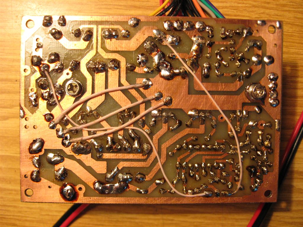

Вот ещё вариант печатки для "классической" схемы, делалась для малопотребляющей системы на атоме, отличается небольшим теплоотводником для силовых элементов (Т образный алюминиевый профиль - в UPSках встречается - он же элемент крепления) и соответственно кольцами с меньшим размером для трансформатора и дросселя.
Может кому пригодится. Предохранителя на плате нет. 3,3 вольта не регулируются - подбирается резистором при настройке.
ПС. Диоды на -5 и -12 нужно перевернуть...

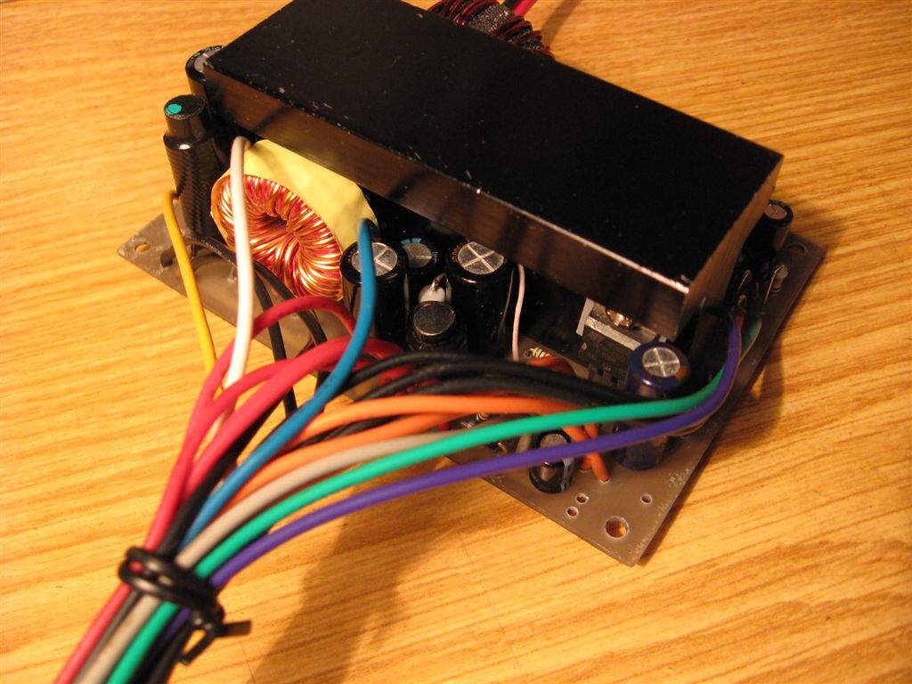

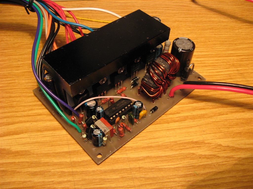

Вот фото собранного устройства:

Я бы только все таки дорожки силовые (как входные так и выходные) пролудил
Да, при нагрузке более эдак ват 40 нужно пролудить, т.е. даже не пролудить а слой припоя миллиметра полтора два нанести - а так при 30 ваттах потребляемых от аккомулятора самый греющийся элемент это групповой дроссель - без обдува градусов до 60 при внешней температуре 22-24.

печатка неплохая
но не подписаны элементы
новичку будет плохо разбиратся
подпиши пожалуста
