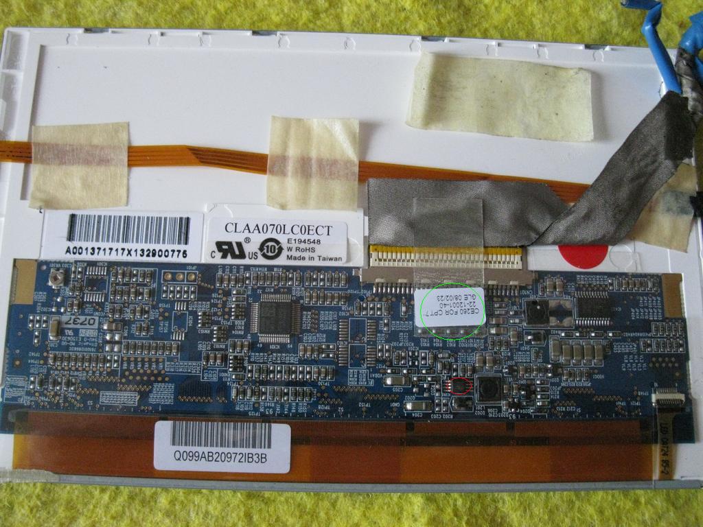

Сообщение от questioner Посмотреть сообщение
непонятно что под наклейкой и что написано на МС но скорее всего это не то.

в CLAA070LC0ECT нет EDID
specification
