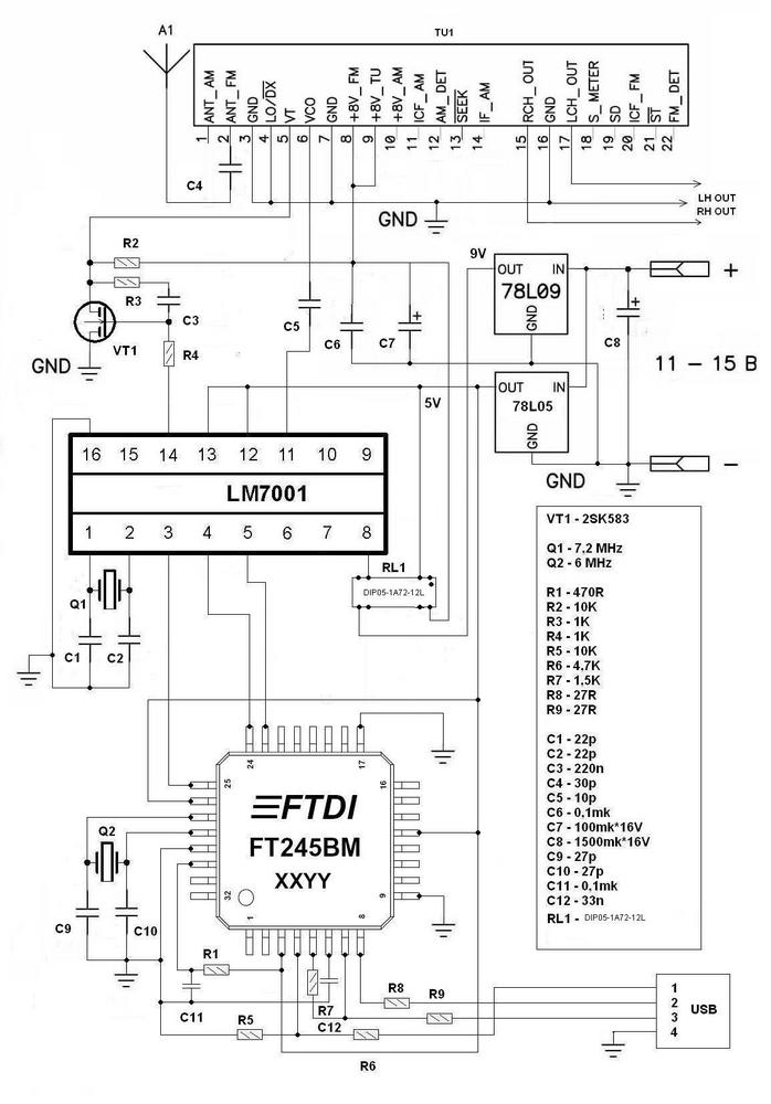

именно этого нет но на сайте делали радио из fm модуля от автомагнитоллы . Я думаю что это радио именно так и сделано !
Здесь http://www.pccar.ru/showthread.php?t=4176 есть вся информация по этой теме (схемы, программы, драйвера и т.д. ) но под linux я там ничегот не видел всё только для win . Только читать надо всё там 105 страниц и 1045 ответов (я всё перечитывал раз 5 )
