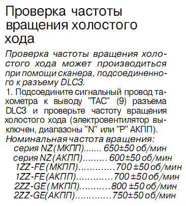

Для Kard
Пока другой инфы нет...

Спасибо, lecsa, что помог. Я поясню немного для других- просил помочь инфой по хх оборотам для тойота платц.
Кое что нашел. Кому нужны мануалы могут здесь поискать-
http://www.torroid.ru/?function=sear...=+Toyota+Platz
Только не забудьте программку скачать-
http://www.utorrent-ru.com/
