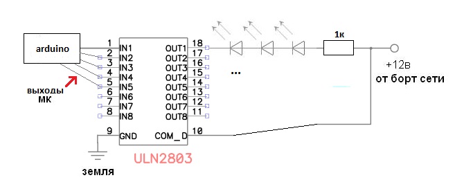

А если без транзистора? Если так?
(нехотел бы лепить деталей еще, места там вообще нету)

Жжом ардуину 12 вольтами) Лишних деталей нет, транзистор - считай, выключатель, хватит самого копеечного, напр как самый распространенный - кукурузина КТ315

Ладно, хорошо, готов пойти в сторону транзисторов. Но почему ардуину жжем? переход на землю через ULN. Там чистая земля

почему же сгорит ардуина?

Я вообще с ардуино не трахался, предпочитаю голые AVR . Поэтому подробностей об портах в ардуино не знаю (есть ли там на ногах АТмеги обвязка, и если есть, то какая).
Напишу, как это будет выглядеть на АТмегах. В АТмегах все порты посажены на линии VCC (питание АТмеги) и GND (земля) через защитные диоды, допустимый ток через каждую ногу контроллера - 40мА, кажется.
При таком подключении, когда порт посажен на GND (порт работает на вывод, лог. значение 0), через него будет течь ток 10мА, и с портом ничего от этого не будет.
Если же порт будет выдавать лог. значение 1, или направление данных будет переключено на ввод, на вход к нему прилетит 12В, и всё лишнее начнёт сливаться на VCC через защитный диод. Т.е. цепь с диодами не будет заперта (как хотелось бы), а получится цепь "12В - резюк - диоды - VCC". Ток через порт будет меньше 10мА, и никаких разрушений это не принесет, но диоды возможно будут при этом тускло гореть (а может, и не тускло ).
Но есть ещё проблема - АТмега и прочая хрень на плате будут частично питаться через неуправляемую линию 12В. Когда будет отключен штатный источник питания, а 12В останутся, образуется цепь "12В - резюк - диоды - нагрузка - GND". Здесь "нагрузка" - это всё хозяйство на плате ардуины. В такой схеме падение напряжения на нагрузке скорее всего будет мало, и диоды будут гореть постоянно.

Дак у меня же совсем другое дело, у меня МК ничего сам не питает, касаемо светодиодов, щас схему по конкретней расскажу.
Вот. он тока подает сигнал на вход ULN, а тот коммутирует на землю выходы.

А, ну тогда наверное всё Ок.
