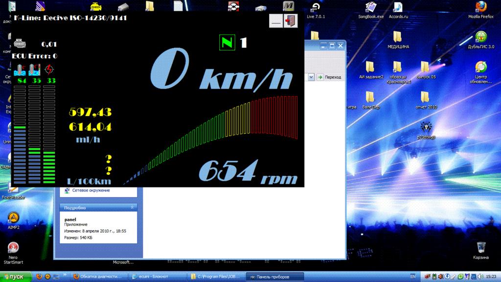

Valentin8080?, Virual
прога панель -заработала, а JOBD дает стабильно 0800
вот, что удалось записать
версия 1.8.9
может гляните вложения, нифига не пойму явно где то чего то упустил
настройки fastint менял.
ECU определяется
МАШИНА GX-110 ,спасибо
