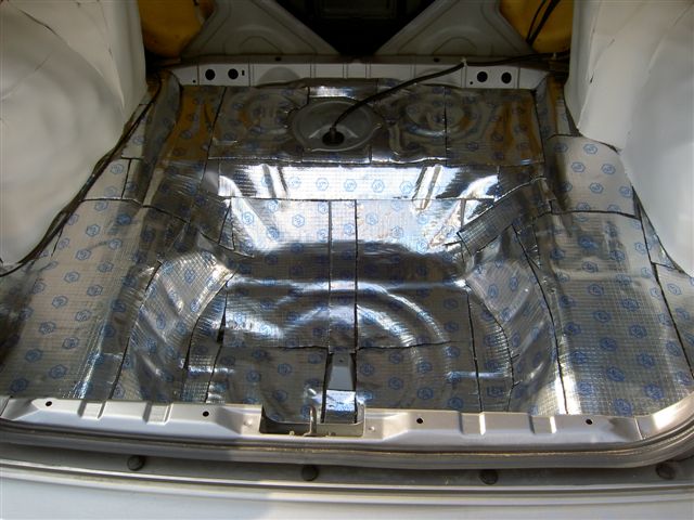

Фанеру не стал использовать тока потому, что с МДФ как-то мне проще - он удобнее в обработке. Но, к сожалению нашел тока 10мм , поэтому и такой гимор. А какие бы не были стенки - думаю ребра жесткости не помешают.
Внутри пока синтепон не распушил. Послушаю - тама видно будет.
Багажник - залеплен по полной. Во только заднюю полку (на которой задняя акустика) не залепил виброй - сделаю. А пластика там практически нет. Что было - зашумил.

НУ ваще то мдф - проще в обработке и считается более музыкальным материалом тк имеет большую жесткость - но у фанеры есть оно преимущество - то что она те так сильно крошится - те можно закрутить шурупы в одну и ту же дырку многократно - не разрушая материала.
а шумка хорошая ;-)
