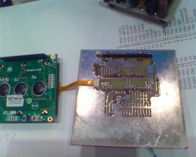

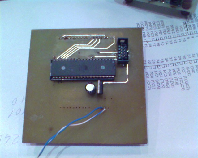

Запаял я основное на платку. Запустилось, правда не с первого раза, соплей наделал когда лудил, и лут уже не катит, после заправки катриджа.
И как то по сравнению с макетом дохленько выглядит.
ID:	15856   Нажмите на изображение для увеличения
ID:	15857   Нажмите на изображение для увеличения

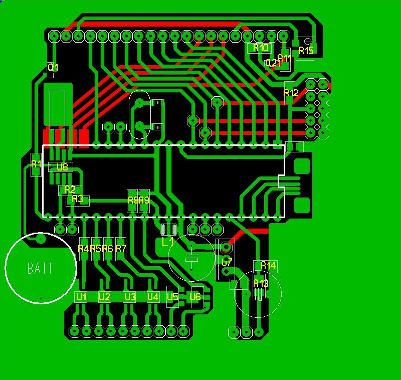

Печатка с смд, все резюки 1206 по 10К. КРоме двух которые сидят на базах транзитсторов они по 1К. Зеленый цвет не зеркалится, красный зеркально распечатывается для ЛУТ.
L1-LQH32CN100K23L
R15 -PVG5A103C01R00
U1-U4 CPC1017NTR
Q1-Q2 BC817
Разъем для тача взят с винчестера на 200 метров.
Ноги у панельки для МК 17-20 загипаются и припаиваются поверхностно.
Еще бы желательно на питание подсветки поставить резистор ом на 10-15. Хотя и без него норма будет
