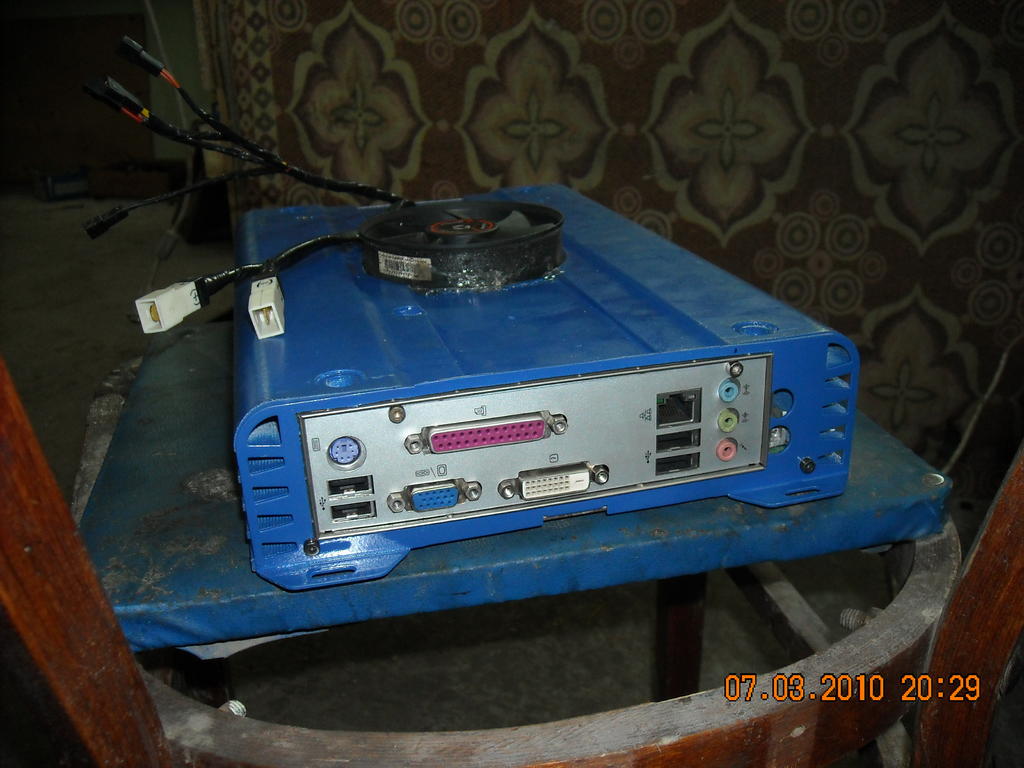

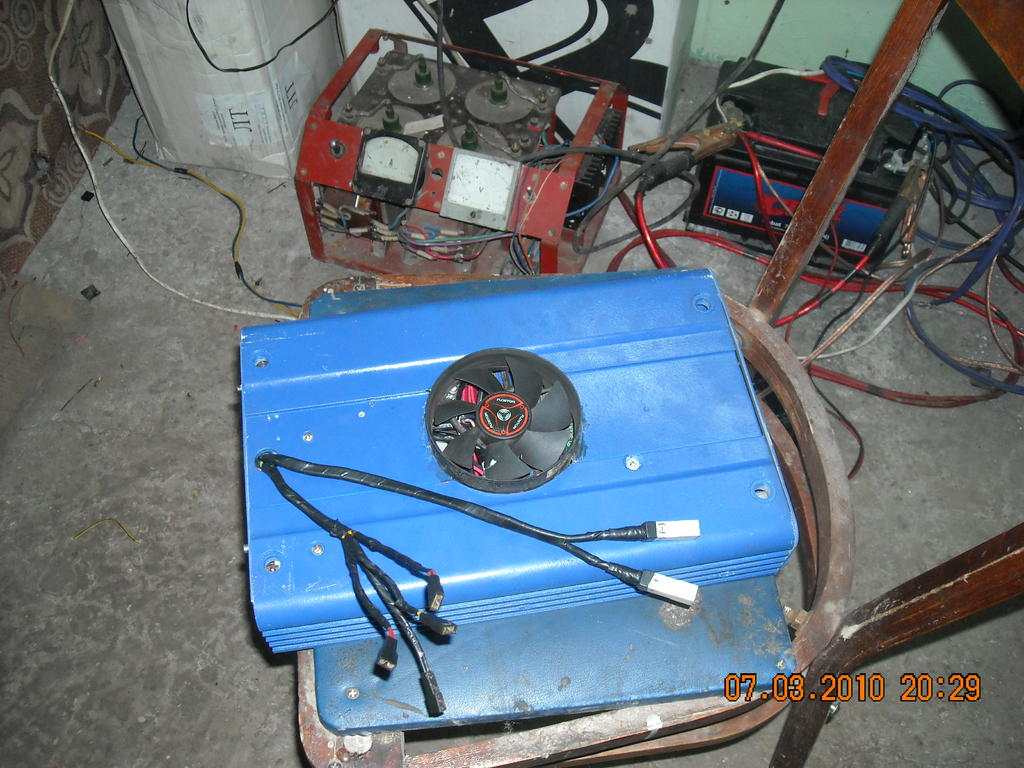

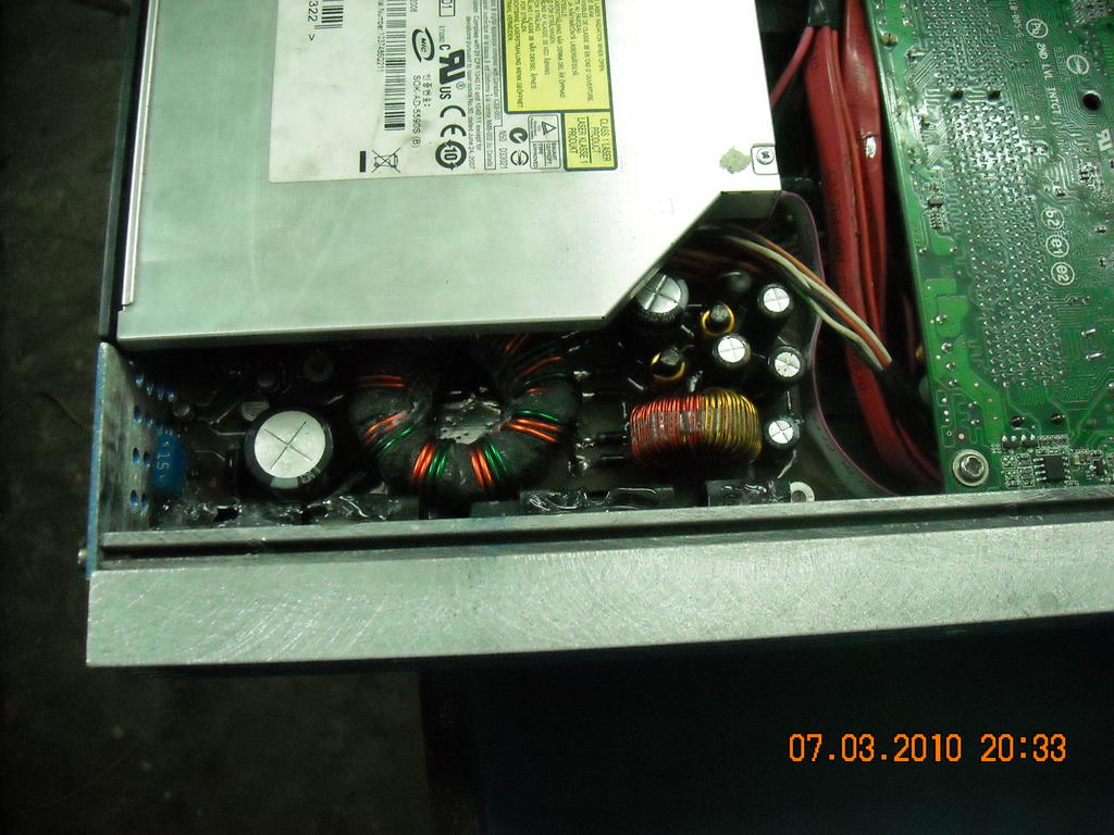

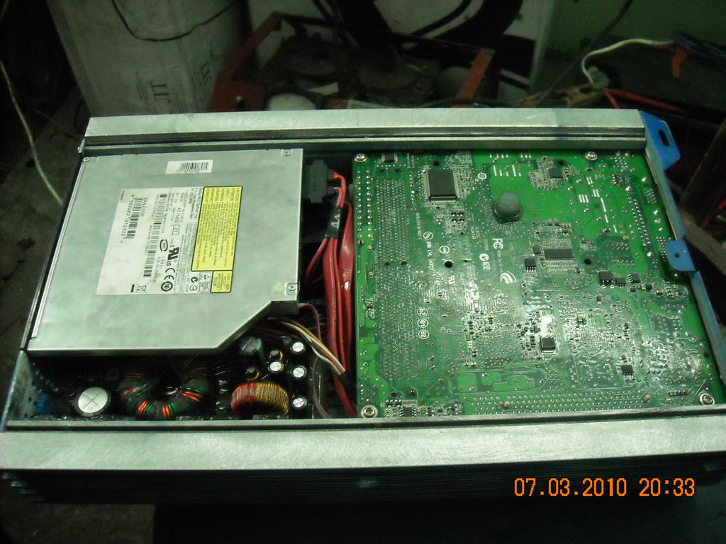

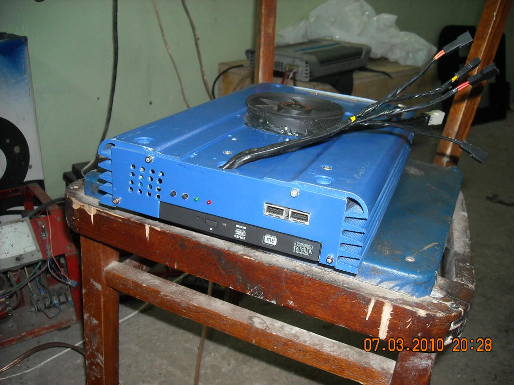

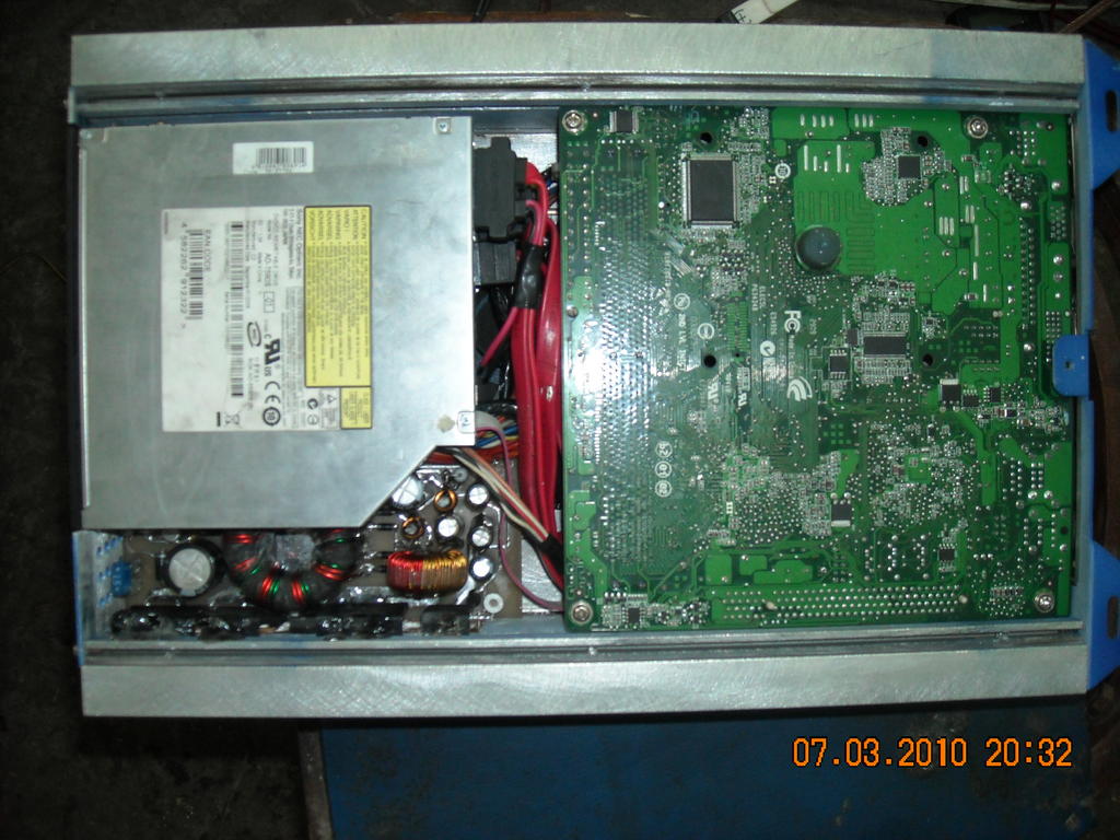

наконец то я закончил делать корпус для своего кар пс
донором послужил згоревший усилитель
мать интел дг 41 мж
цд ром ноутбучный винт оттудаже
с проца охлаждение через медный теплоотвод передаеца на корпус
кулер 1 штука прогоняет воздух через корпус
бп сл лайт самодельный

кто че скажет ? критика приветствуется

Мне нравится. тонкий - удобно у потолку багажника повесить, как усилки обычно вешают. ТЫ можешь сфоткать, как ты подключил к компу ноутбучный привод CD. У меня переходник есть, IDE шлейф к нему подходит и питание. 3 разъема для питания, иол выбирай любой. НЕ могу найти нужный провод питания, что бы подсоединялся к матери штатно, как звуковой шнурок, Подскажи плиз по поводу организации питания на Слим привод...

Ню вежчь сильная и противоударная и охлаждаемая, но вот уж кулер как-то уж ваабще несерьёзно если честно, надоть было наверное хоть какой нить "подиум" под него замаклачить, а так молодца....жаль у меня усилок маленький, да и работал вроде :-)
Обычно используется четырехпиновый разъем питания от флоппи-дисковода. (Если что кидай фотку в личку, подскажу что куда)
СД-ром не подключается по питанию к матери, только к БП. На мать подключается интерфейсный шнур и СД-Аудио, но последний можно и не подключать нафик не нужен.

Критика такая, штатный вентилятор от дешевого китайского бп на подшипниках скольжения в машине быстро умирает. Поставь на шарикопошипнике(ках) (и чтоб с обоих сторон был квадратный ато не как будет фильтр закрепить), а с верху поставь поролоновый фильтр (не важно на вдув или выдув он у тебя работает)
Ну и конечно если-б он внутри был, смотрелось бы круче
