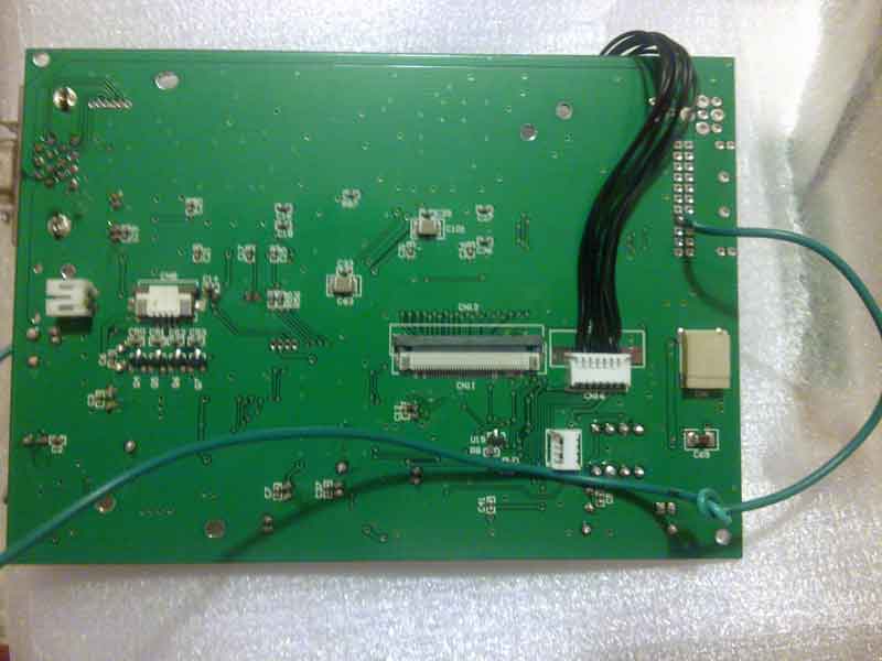

Незнаю в тему или нет но за то про 629 =)
вообщем в монике есть зеленненький проводок авто переключение на камеру заднего вида. А можно ли таким же макаром сделать переключение на двругой видео вход? например для обгонной камеры.
