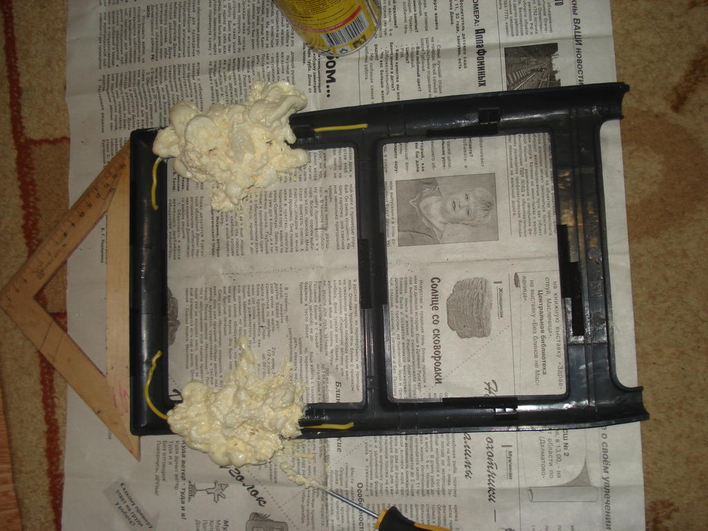

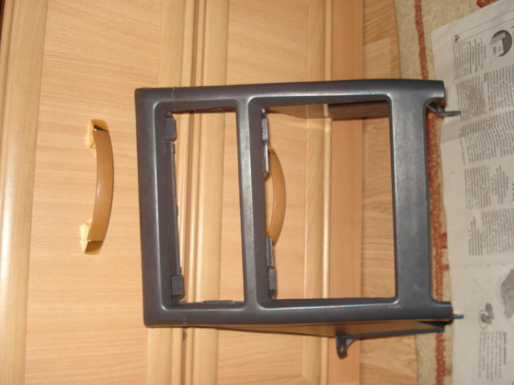

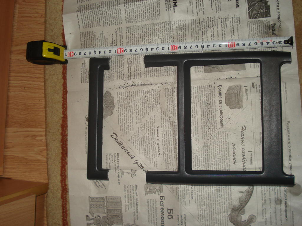

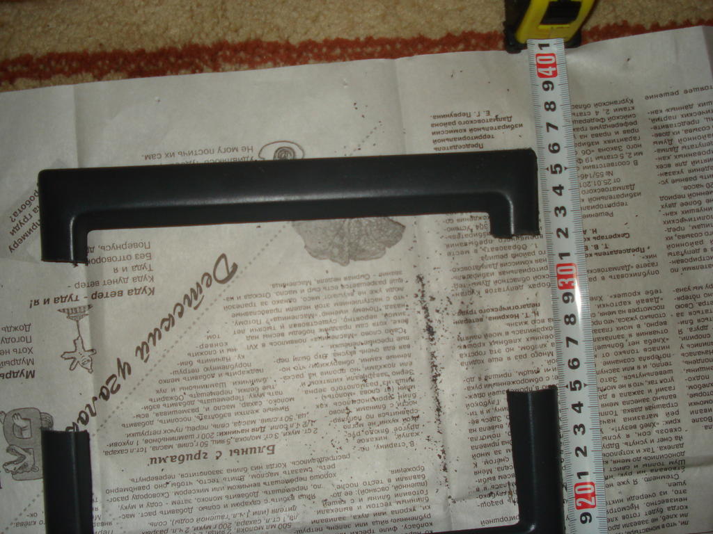

Начать решил с переделки рамки под монитор.Подклучать буду к еее 701 однавременно собирается системный блок.
Вот фото изготовление рамки:

Стоп! Ты на последней фотке пытаешься увеличить рамку путем 2-х проволок 1-1,5 мм? Даже, если потом положить "волосяную" шпаклевку, все равно жесткости не хватит - со временем будет трещинка на стыке.
Пока не поздно - проволоку нафиг, лучше 1мм аллюминиевый профиль или типа того.

Я еще сверху положил строительну поутинку чтобы не трескалась

Сообщение от Айрат Посмотреть сообщение
Мне кажется все равно мало. Т.е. если ты панель поставишь и все, скорее выдержит. Но, как показывает практика - за год-два все равно панель разок-другой, да снимешь. А вот когда снимать будешь - бубу нагрузки - строительная паутинка не выдержит.
Просто обидно, когда уж давно все сделал - получить такую жопу. Лучше пока "грязное" все - укрепить, хуже не будет!
Спасибо тебе за совет,но дело в том что рамка уже зашпаклевана,монитор сегодня получаю в транспортной компании из Екатеренбурга

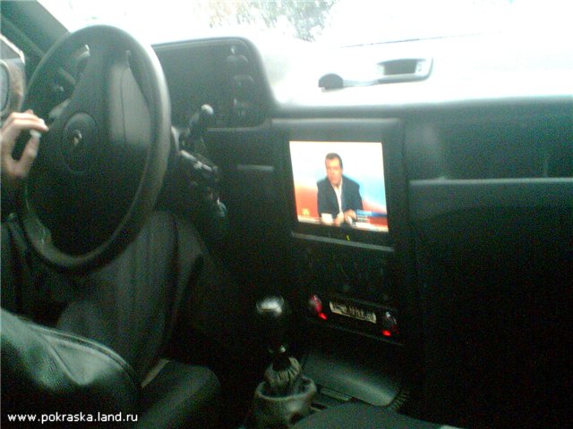

Получилось примерно так, фотки покажу по позже когда доделаю рамку

Нормально! У меня тоже 2005г. Печка особо не блещит, поэтому закрыть дефлекторы не решаюсь...
