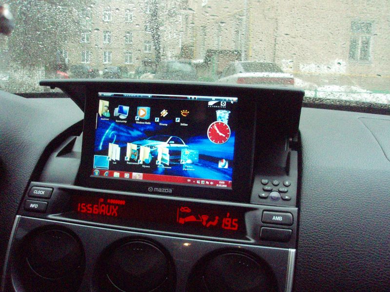

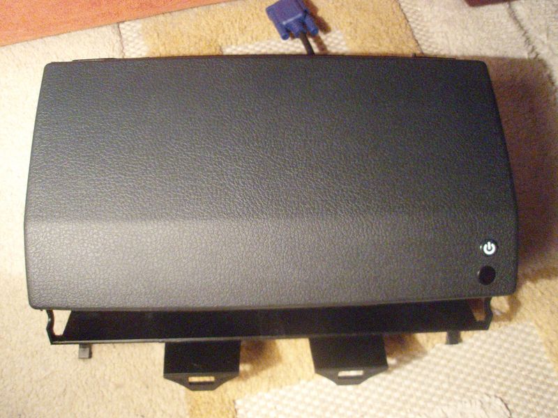

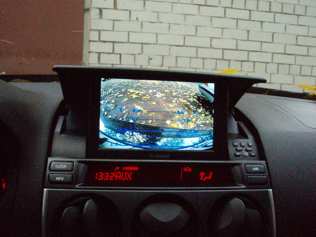

Всегда хотел монитор в машине. Порывшись в интернете поня что готовые системы мягко говоря не супер и дешевле будет собрать все самому. Так же огромная благодарность Botyfalf и Hmelik , да и всем кто не остался в стороне и помогал советами

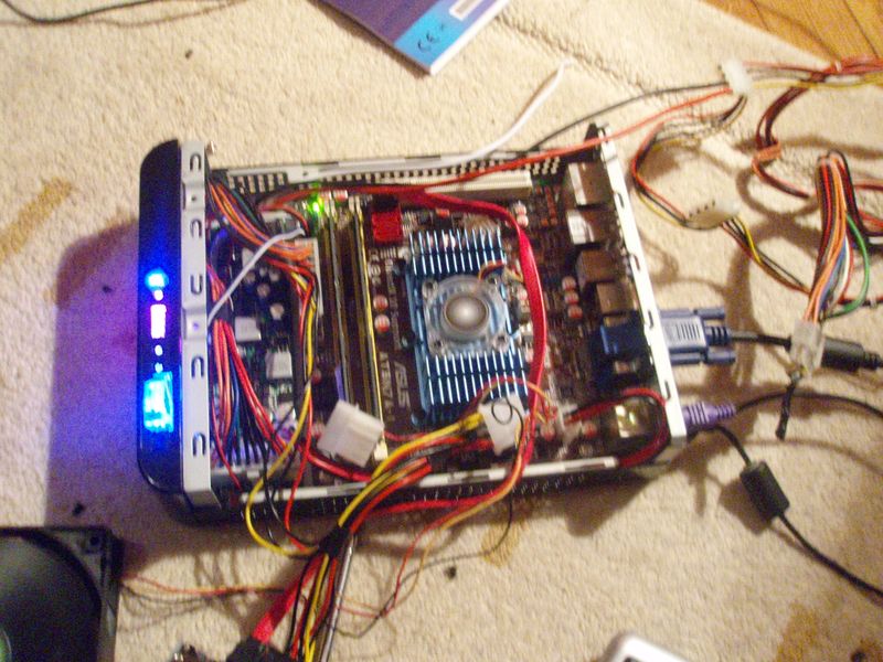

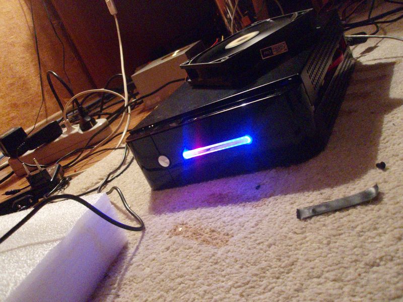

Что имеем:
1. Монитор моторизированный с тачскрином из китая.
2. Комп
2.1 Корпус dont .real@0 MiniITX Black Slim без БП
2.2 Мать Asus AT3N7A-I
2.3 Память Adata pc6400 2х1Гб
2.4 БП M2-ATX автомобильный адаптер питания (6-24V) 160W
2.5 HDD 2.5" Western Digital 250GB
3. Ну и Mazda 6 MPS

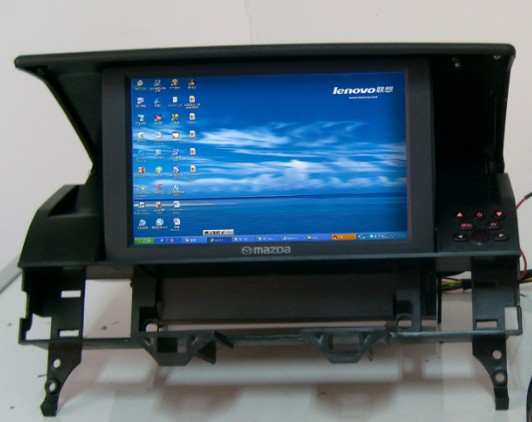

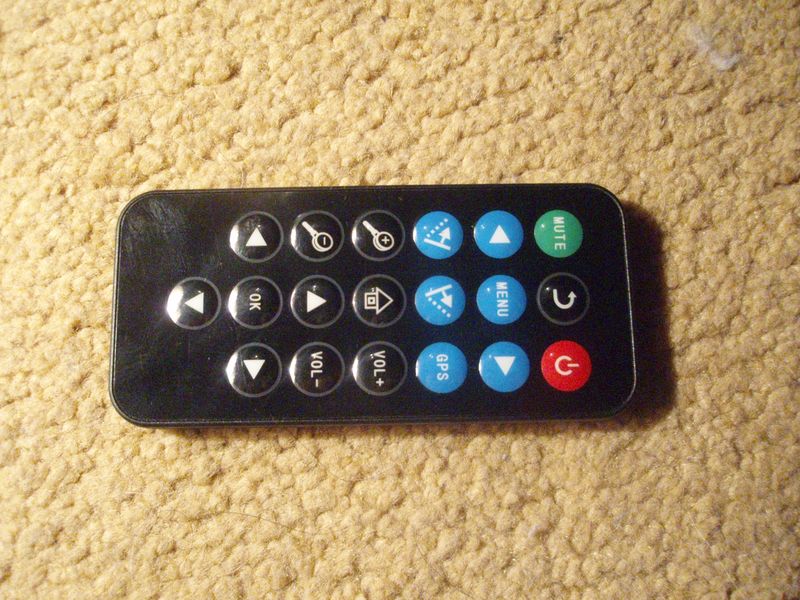

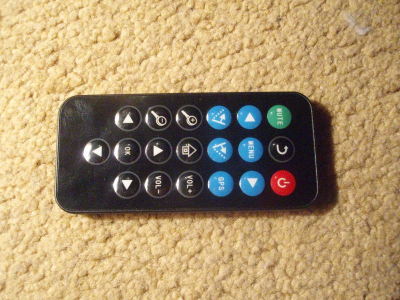

1) В комплекте с монитором шел пультик - кроме выключить, меню и стрелочек больше ничего не работает .

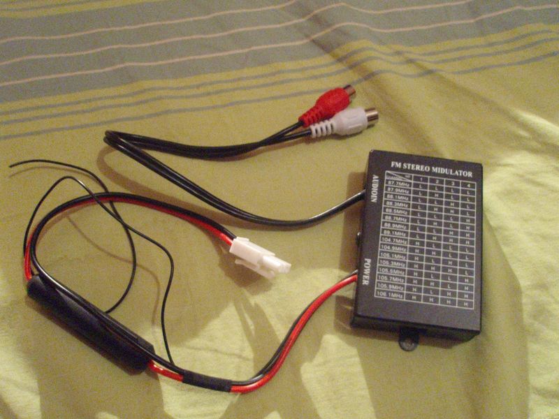

Также непонятное устройство ФМ модулятор. И руководство по эсплуатации, на английском ,но тоже не к этому монитору.
Но несмотря на все монитор был успешно запущен дома и затем чере прилагающийся переходничек и в машине Разрешение 800 на 600. НО держит до 1024 на 768.
Также автоматически закрываеться через 15 секунд после вытаскивания ключа - плохо что не открывается также.
Сзади имеются также 2 дополнительных входа и 1 выход RCA- 1й на камеру который монитор автоматически и включает при подаче на него сигнала (проверенно с помощью видео магнитофона дома - работает), 2й еще зачем-то...

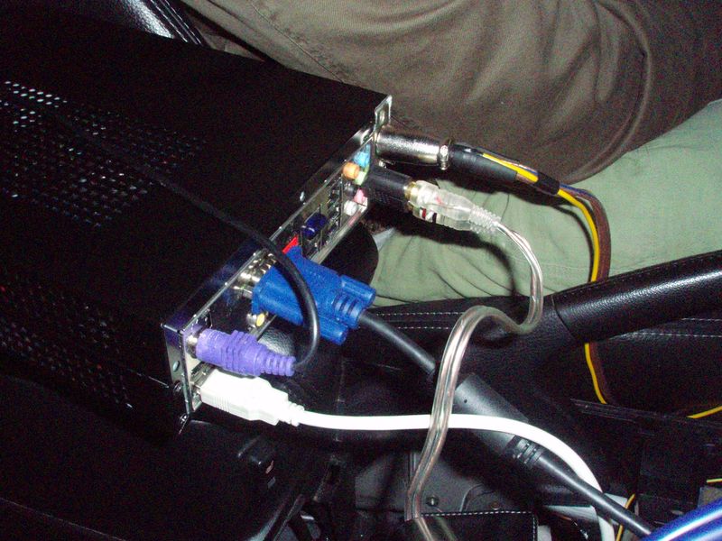

2) Комп собрал, поставил 7 виндовс, Дрова для тач скрина скачал гдето с форума - в комплекте китайцы не поставили
Розетку сделал из XLR разъемов
Этот кое как вкорячил на заднюю панель корпуса
ну а этот на кабель
3) Силовые кабеля купил всетаки по 2.5мм2, так как больше и не влезли бы в XLR, да и на комп мощностью 160 ватт и не надо (мне в магазе сказали). Ну и все как полеженно предохранитель на 20Ам на + около аккумулятора. Сигнальный кабель купил какой то тоненький - его в последствии прикрутил к сигнальному кабелю на переходничке для монитора.

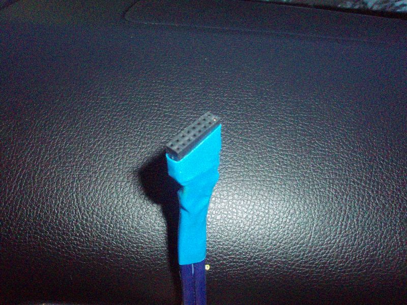

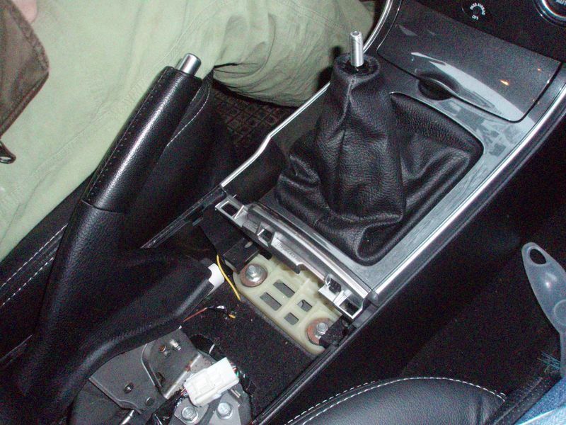

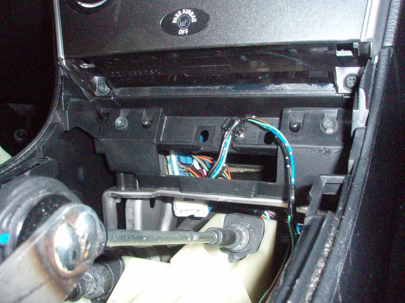

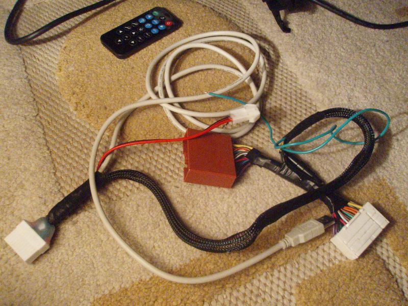

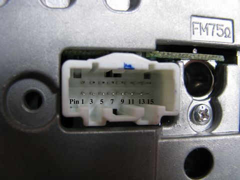

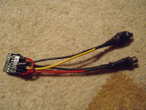

4) Владельцы мазд знаю что на панели есть неработающая кнопка медия... Чтобы заставить ее работать, люди просят 3000р. Я уже хотел было заплатить, но добрые люди подкинули мне ссылочку как все это сделать намного дешевле (ссылочка).Только Я решил сделать все на одом разъеме BLD. Вот такой только 2х8:
Сделал все как смог (думаю надо переделать...) . Но всеравно встал он как родной. Кнопка медия заработала звук пошел.

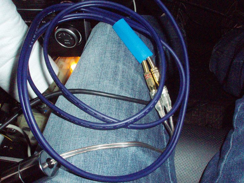

upd: Все переделал решил обойтитсь без короткого переходничка. Купил качественный межблочник-сразу двойной (Belsis BW7724),
с одной стороны припаял спец разъем, с другой 2 тюльпана папы.Всего 2.5м + шумоподавитель от мистери под переднее сиденье с лихвой дотягивается. Шумов больше нет

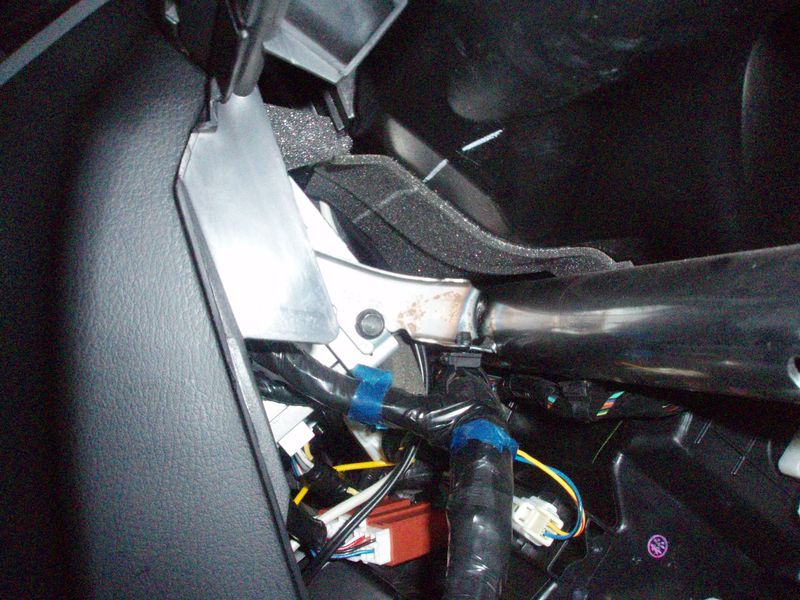

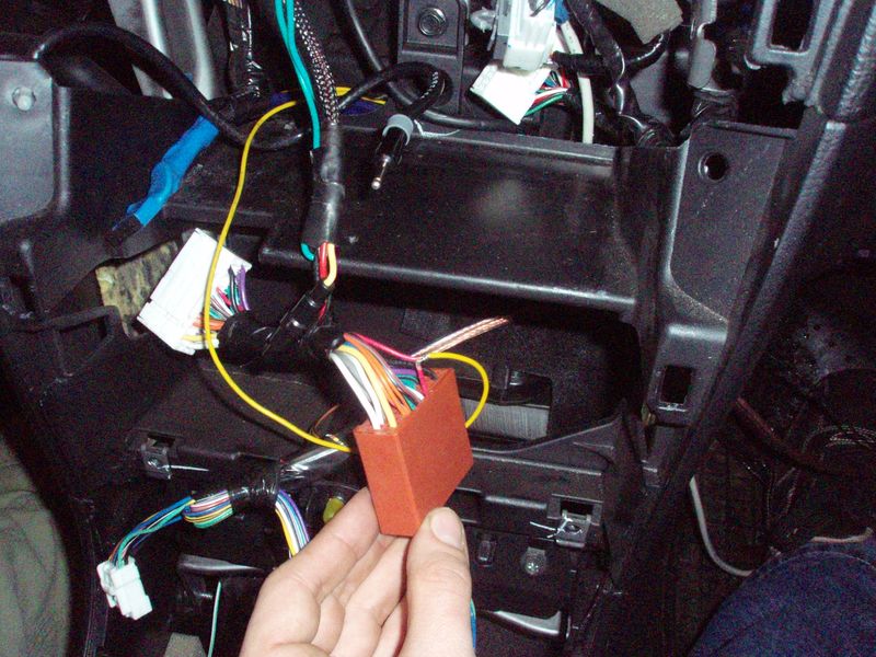

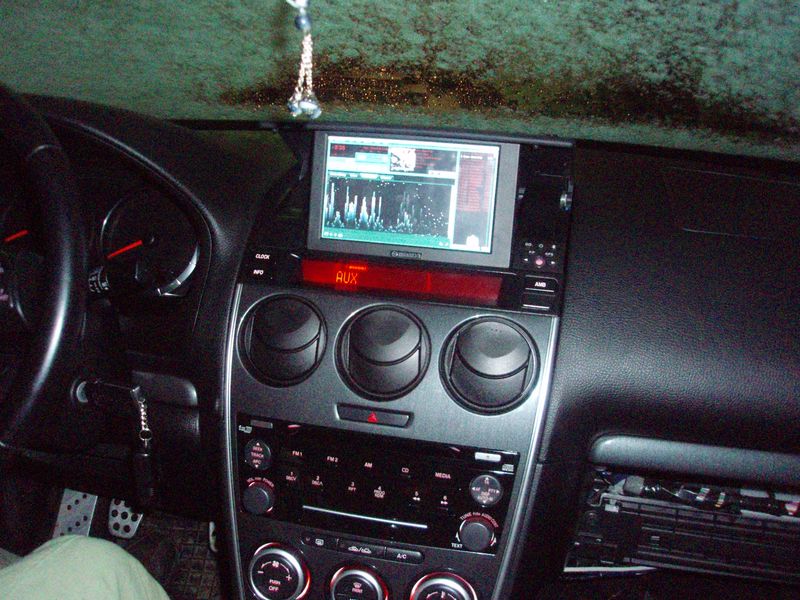

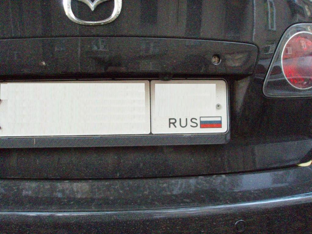

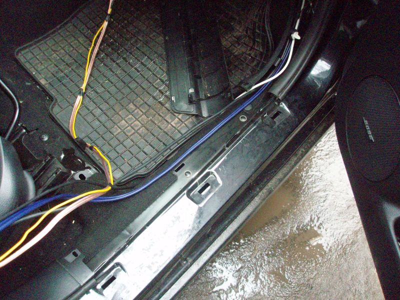

1) Ну разбирается все по стандартной маздовской схеме
1) Бардачок
2) Болт держащий магнитолу
3) Подстаканник
4) Ручка кпп, с пепельницей

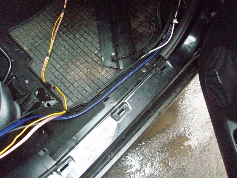

5) 2 болтика и центральную панель можно вытягивать.
2) Сигнальный кабель прикрутил к проводку ACC у переходничка для монитора.

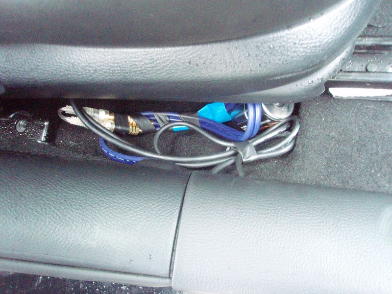

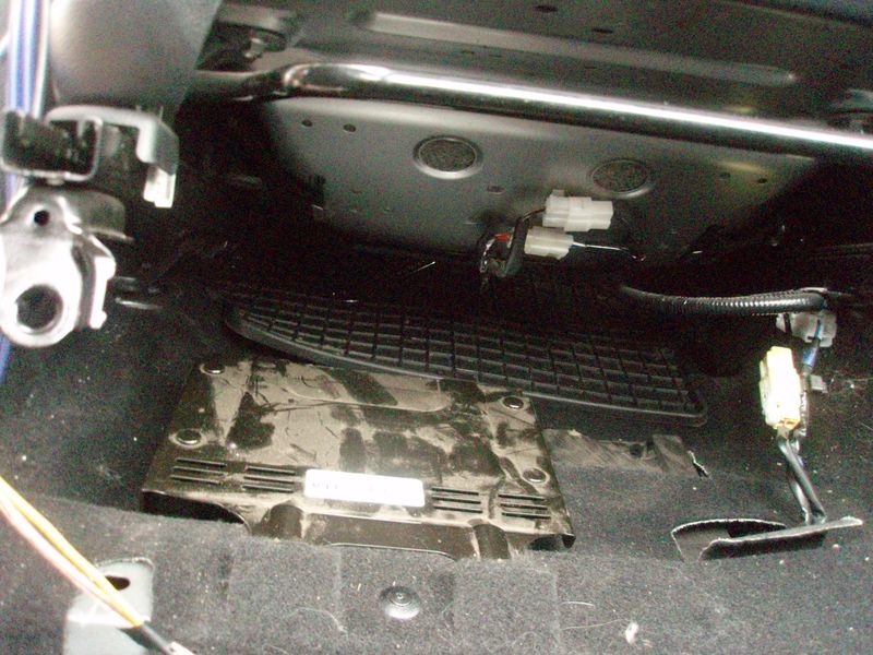

3) Осталось прикрутить комп под пассажирское сиденье
4) А так все уже играется.
upd
Сегодня почти завершил установку (осталось того камеру прикупить и прикрутить. Правда с проводкой кабеля до нее могут быть проблемы, так как задний диван у меня не складывается... )

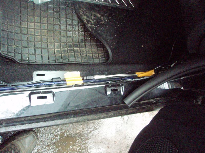

1) Открутил сидушку (Сколько я с ней намучился просто ппс - сломал один клуч, 2 ключа убились и начали прокручиваться на болтах , пришлось ехать на рынок и покупать накидной ключик на 14)
2) Снял порог и провел все провода кроме силового по нему. Силовой пустил просто под ковриком слева.
3) Комп обклеил вспененым 2х сторонним скотчем сверху - чтоб не скользил и не стучал. И привязал его веревкой к сидушке, чтобы и она не скользила по краям с боком тоже скотча наклеил - держиться вроде хорошо - натянул веревку как смог сильнее...
Единственное что провода видны с богу сидушки - думаю надо где нибудь коврик черный найти и накрыть их...
upd
Сделал разрез карпета под сидушкой и от туда протянул провода так что не видно ни чего почти больше...
Также установил камеру (заказал тамже в китае, но зато в 2 раза дешевле чем в москве)
upd2
Все веревки больше нет.
