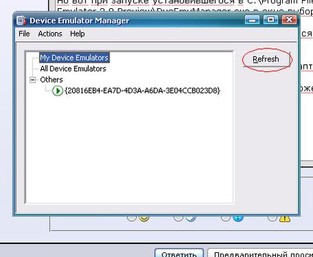

taximan спасибо, установил. ДМА появился!
Но вот при запуске установившегося в C:\Program Files\Microsoft\Device Emulator 2.0 Preview\DvcEmuManager.exe в окне выбора нет ничего из:
Блин, вроде не в танке живу, но чё то не получается и всё тут...
1. Должен ли быть запущен Navitel for pc?
2. Должно ли быть установлено соединение BT-адаптера (Acorp) с GPS-Bluetooth (у меня BT-821)?
3. Что вообще должно быть запущено и откуда? Может что-то надо скопировать в папку Navitel for pc???
а выйлик Navitel.bat запускал?
1 зарускаеш Navitel.bat
потом смотриш dvcemumanager.exe
смотри по этапно

Здравствуйте.
в Navitel.bat
надо указывать ком порт менно блютуса или можно порт встроенного gps?
у меня Навителом не видится gps.

Исследования показали что встроенный gps создаёт порт со скоростью 4800
а эмулятор конектится к нему со скоростью 38400.
Подскажите пожалуйцста как их можно синхронизировать?
Можно ли настроить скорость подключения эмулятора к ком порту?

не понял почему не работало с начала, но заработало.
Всем спасибо!
