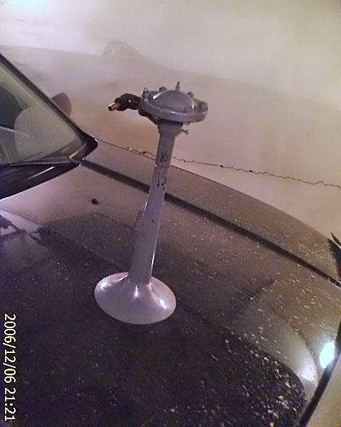

Кстати, забрал дудку. Такая должна быть?

ну, у тебя она по-слабее выглядит, хотя не уверен, что это скажется на звуке... возможно быдет еще звонче и пронзительнее...
Может это с электрички? Свистящий такой звук...
У меня дудки были покрашены в черный цвет (новые совсем), чугунные, почти неразборные... корпус мембраны нааамного массивнее, и раструб в тонком месте шире.
Надо посмотреть короче, че получится.

Подключил сегодня дудку в цеху к компрессору, дунул, и как то слабо вышло, можно сказать позорно дунулось
Разобрал мембрану, почистил, там все медное, полирнул мелкой шкуркой пластины, собрал, дунул и... уши заложило
Тон можно подстроить, сделал пониже, дунул, еще раз и еще и ... из цеха выгнали коллеги
Я вот думаю как его расположить под капотом. Как думаешь колокол можно слегка отпилить?

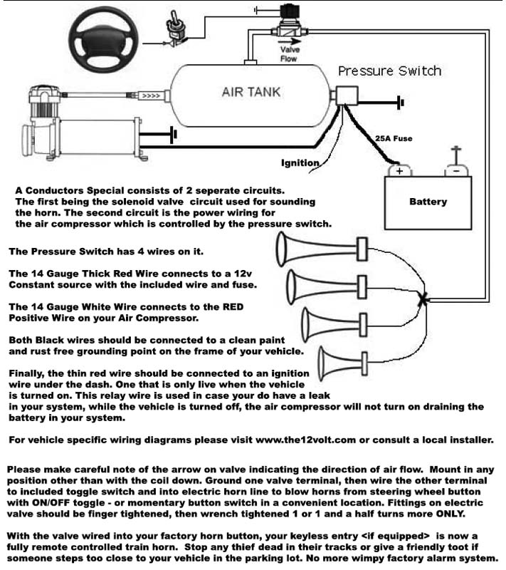

Вот нашел толковую диаграмму:
