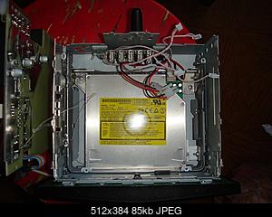

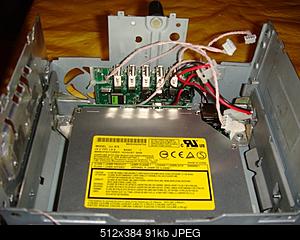

Ну а теперь слайды

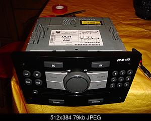

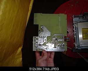

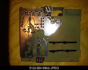

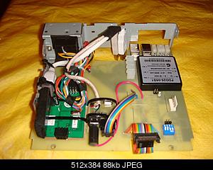

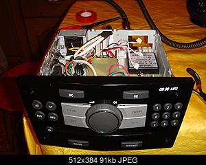

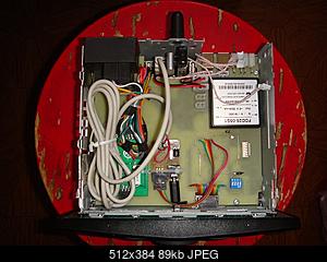

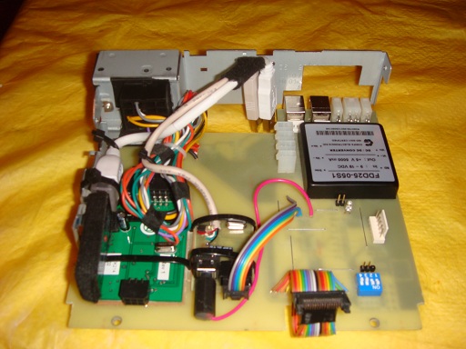

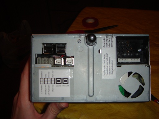

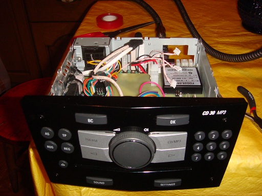

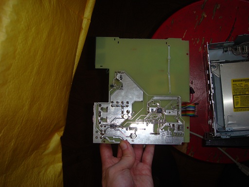

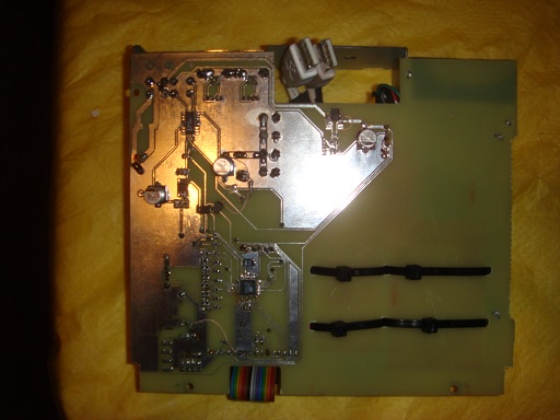

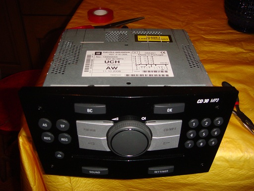

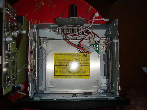

Иххааа Вроде пашет! Финальная версия адаптера в картинках...
Основная плата (адаптер, донгл для клавиатуры)

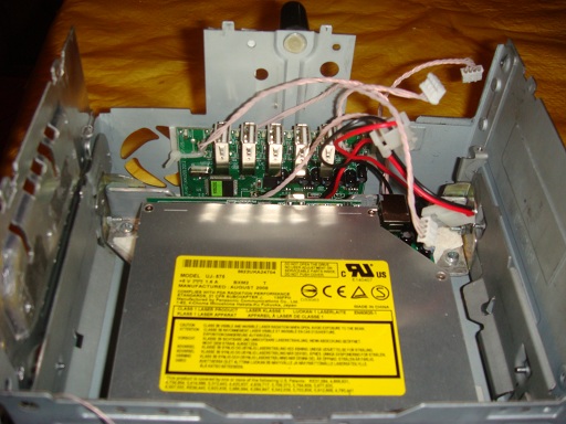

Корпус магнитолы с сидюком и хабом

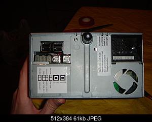

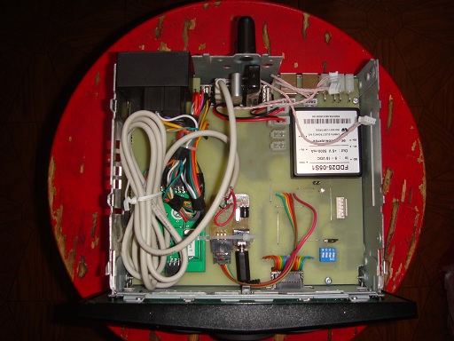

В собранном виде - почти сток, крепеж 100% штатный
