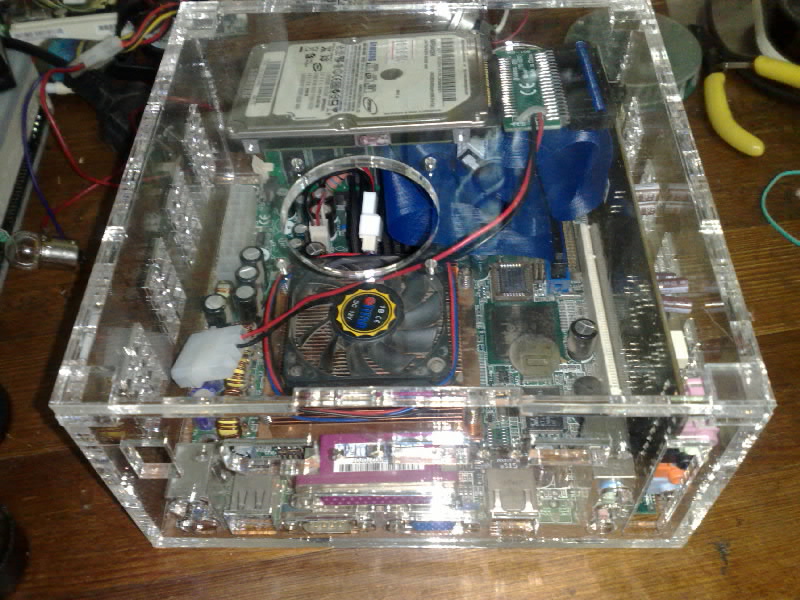

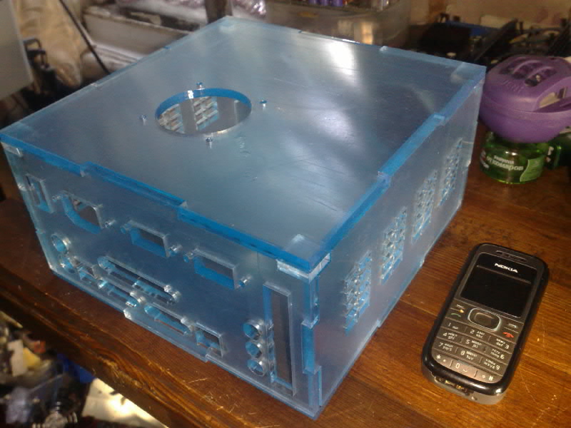

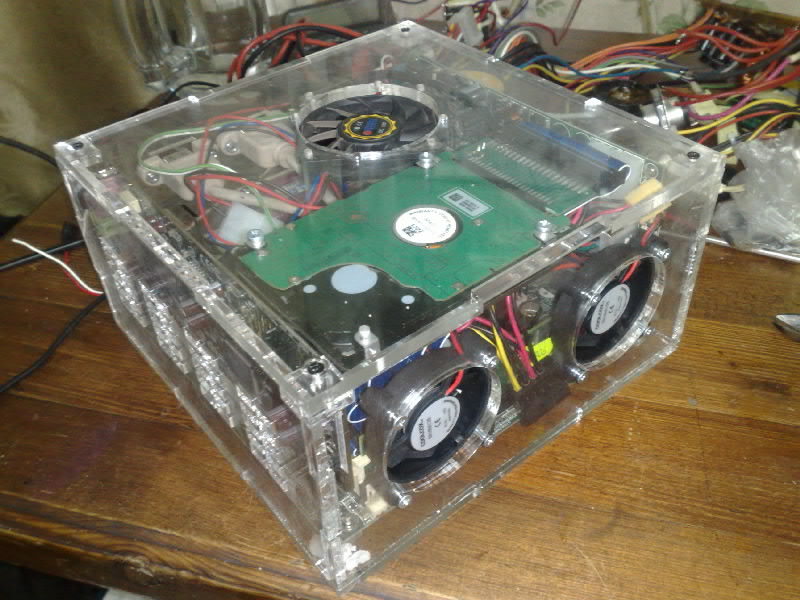

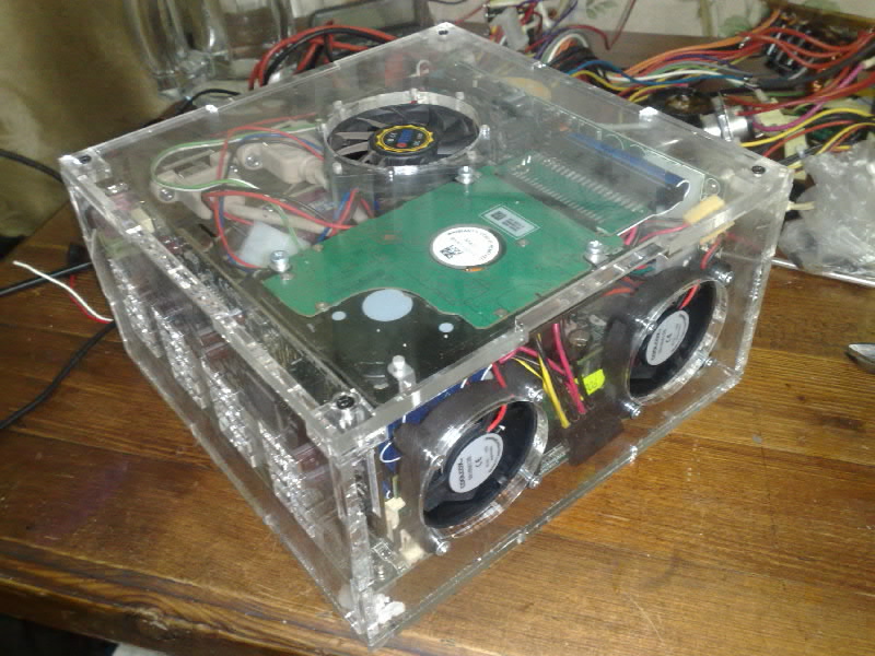

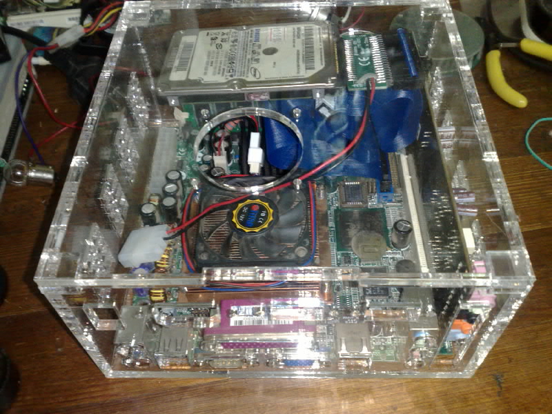

Вот мой корпус 185х185х90, себестоимость 35 зелёных (Оргстекло+лазер+ пиво).
В Солид Воркс нарисовали (пиво за рисование), файл сохранили в cdr, формат Корел драйв. По электронке отправили в фирму по рекламе,( у нас в Казане их как собак не резанных) там же купили стекло, там и порезали. Снял со стекла защитную плёнку, собрал, скрепил канцелярскими резинками, шприцем пролил чистым Дихлорэтаном (клей быстренько разбежался по всем щелям). Корпус клеил на свежем воздухе, чтоб не отравится. Вот результат, стыки прозрачные, красота....
ID:	22764   Нажмите на изображение для увеличения

Старый 24.06.2011, 19:30   #18
Сообщение от Akondr Посмотреть сообщение
а БП где?
Старый 18.07.2011, 15:16   #19
Akondr
Аватар для Akondr
Регистрация: 05.05.2011
Город: Казань
Регион: 16, 116
Машина: Chery Tiggo FL
Сообщений: 44
Akondr is a jewel in the roughAkondr is a jewel in the roughAkondr is a jewel in the rough
а БП где?
Вот, БП приехал, собрал, залил Винду и всё что нужно. БП М2-ATX 160W, мать МВ850, проц пока Селерон 2000, ОЗУ 1Gb, Винт c ID переходником HITACHI 40 Gb, PCI аудио карта ASUS. Сенсорный монитор 8" MIO800.
Параллельно собрал ещё два корпуса 180Х195Х90, чуть побольше чем первый, Т.К. самодельный БП Сергея Лебедева не влезал.
Так, у меня и двух моих друзей, осуществилась мечта: "CarPC в машине"

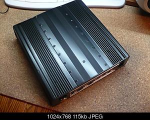

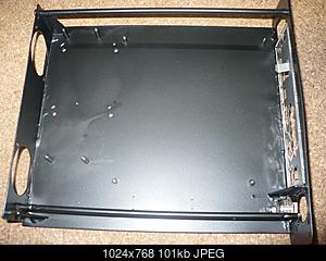

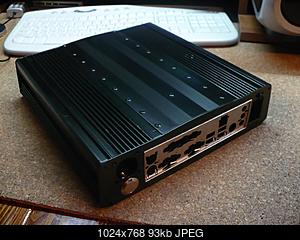

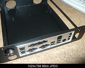

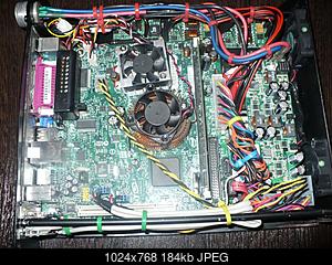

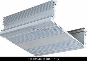

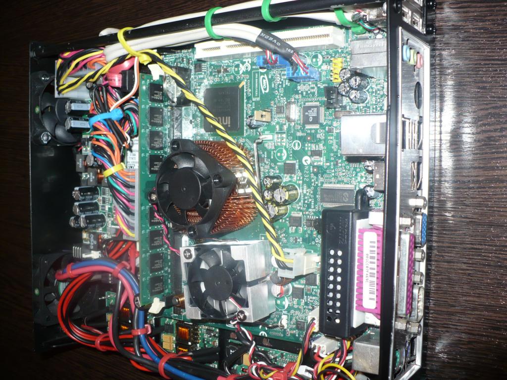

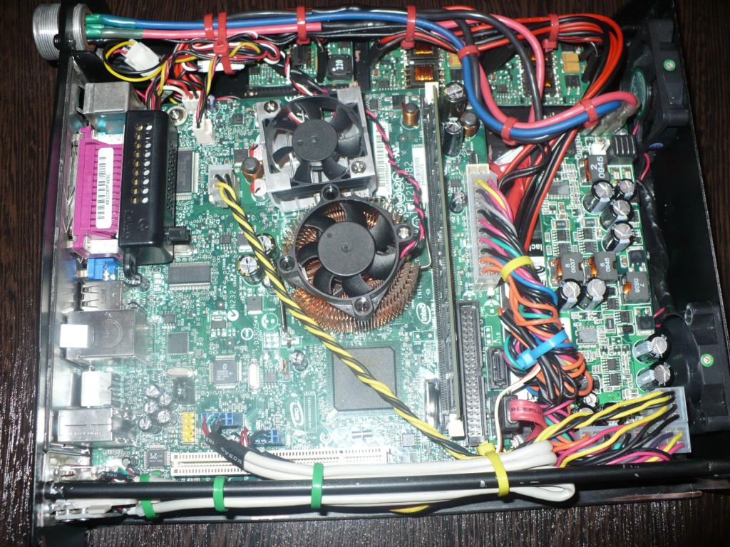

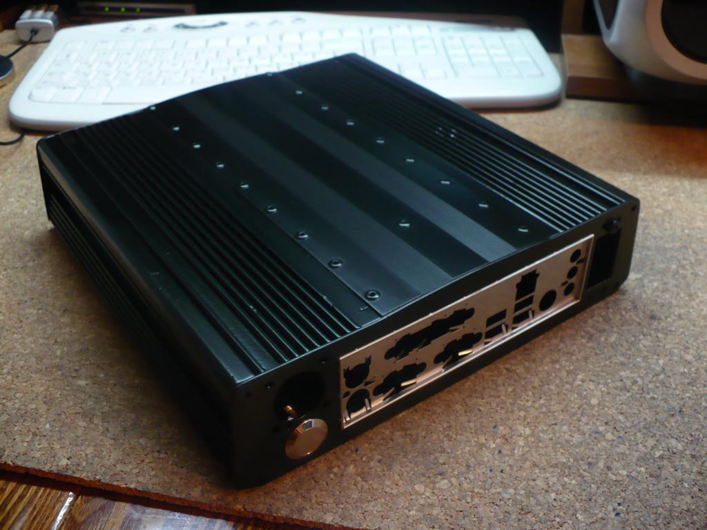

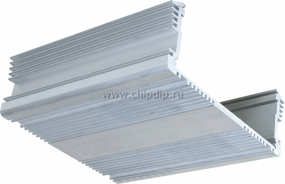

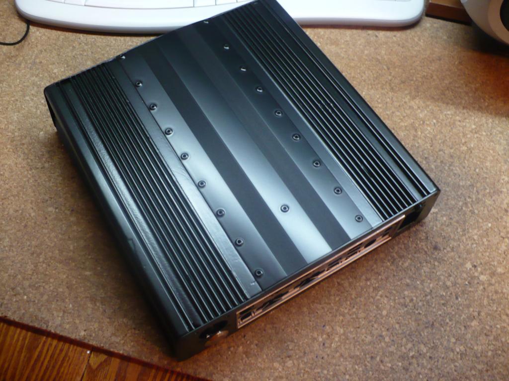

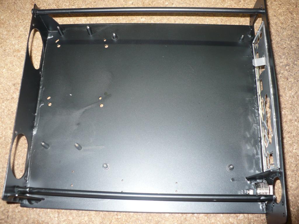

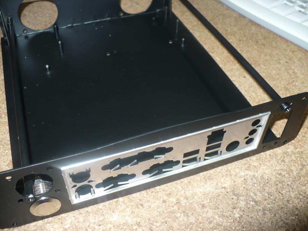

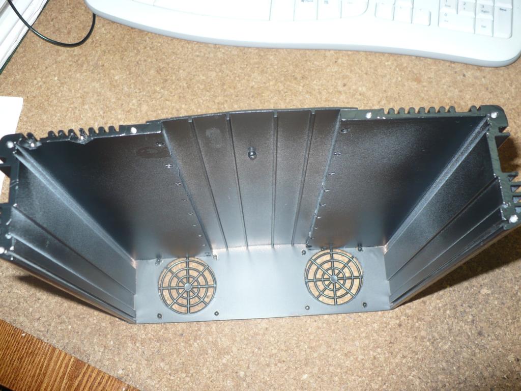

Сообщений: 2,669
Был куплен в "Чип и Дип" профиль. Распилен вдоль и вклепана вставка. Дно сделано из двустороннего стеклотекстолита и спаяно паяльником. Все покрашено аэрозольной краской. Нажмите на изображение для увеличения
