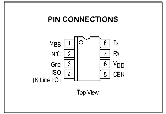

Вот только по даташиту не пойму ноги Tx Rx у нее 5,6 или 7,8. Там какая то противоречивая информация.

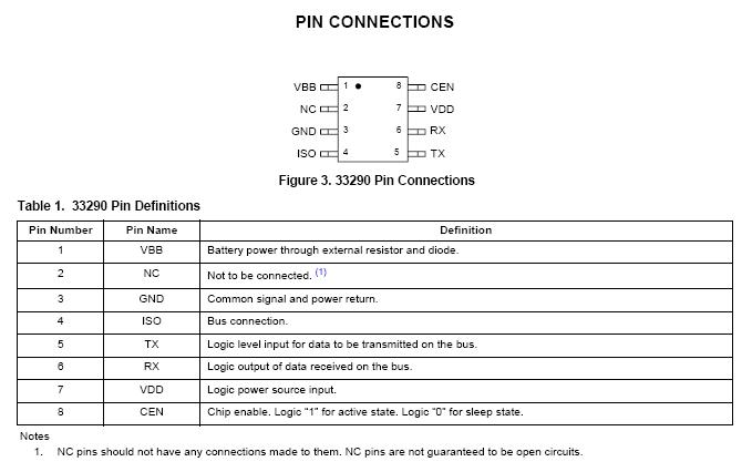

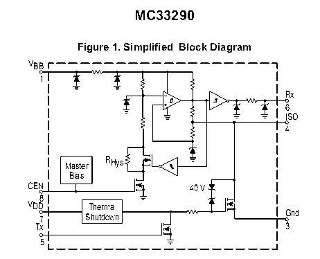

А у меня в даташите в распиновке и на схеме по разному

Но судя по схемам ты прав 5 и 6. Пасибо за инфу.
