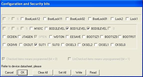

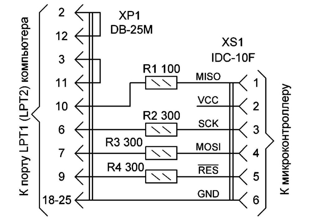

Сообщение от ewgen1 Посмотреть сообщение
так проц шьется напрямую через ЛПТ!!!
сорри , конечно. но лпт уже на многих компах и в помине нет. как на моем например. из схемы удалять токоограничивающие резюки не советую, и так высока вероятность спалить порт.

Сообщение от DimaS Посмотреть сообщение
на фото показаны где они есть но они отключены!!! не повторять
Так, а теперь для тех, кто на бронепоезде! Все галки должны отсутствовать???

Сообщение от Rufo Посмотреть сообщение
если fuse неправильно то не работает ничего!!!проверено!!!1. Еще раз проверь правильность установки FUSE битов микроконтроллера. Я ставил нули на (т.е. запрограммрованы) SUT1, SPIEN, BOLEVEL0 и BODLEVEL1. Остальные FUSE биты - единицы (т.е. незапрограммированы).

Фьюзы ставить вот так...
Если сразу не поставил - ничего страшного - я тоже забывал и ставил уже потом - все ОК

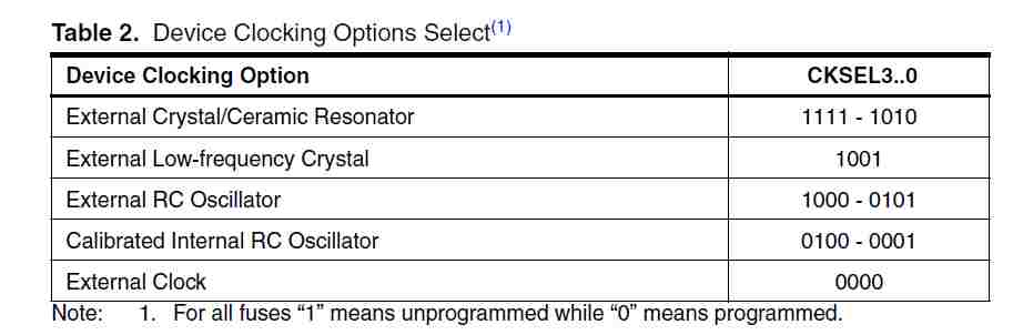

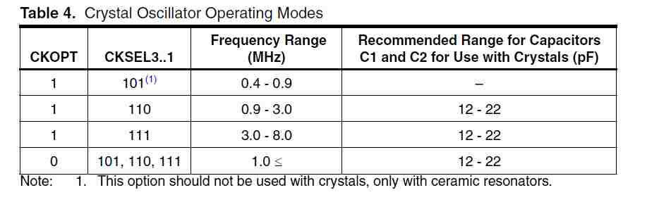

чувствую мы говорим на одном языке, не то что остальные, которые не могут отличить PNP от NPN перехода а возомнили себя кулз хахерами и не могут помочь новичкам.
в общем смотрим даташит и видим то что во вложении. на основании этого понимаем, что наши фузы это External Crystal -- > Frequency Range
(MHz) 1.0 ≤ !!! ---> CKSEL3..0 1010 помним что: Note: 1. For all fuses “1” means unprogrammed while “0” means programmed. биты 1 - не запрограммированы а 0 программированы. ponyprog инвертирует сигналы поэтому фузы должны стоять так CKSEL3=0 CKSEL2=1 CKSEL1=0 CKSEL0=1 другие биты не трогаем. остальные оболочки программаторов наверняка не инвертируют. (кстати LPT адаптер позиционируется как STK200. codevision не инвертирует биты, то есть должно быть 1010). к сожалению контроллер еще не подошёл, и выводы теоретические и не проверены на практике. прошивал 8 мегу на внутренний осциллятор - всё работало согласно вышеприведенной логике. может нашы гуру заметят ошибку если есть и исправят меня.
