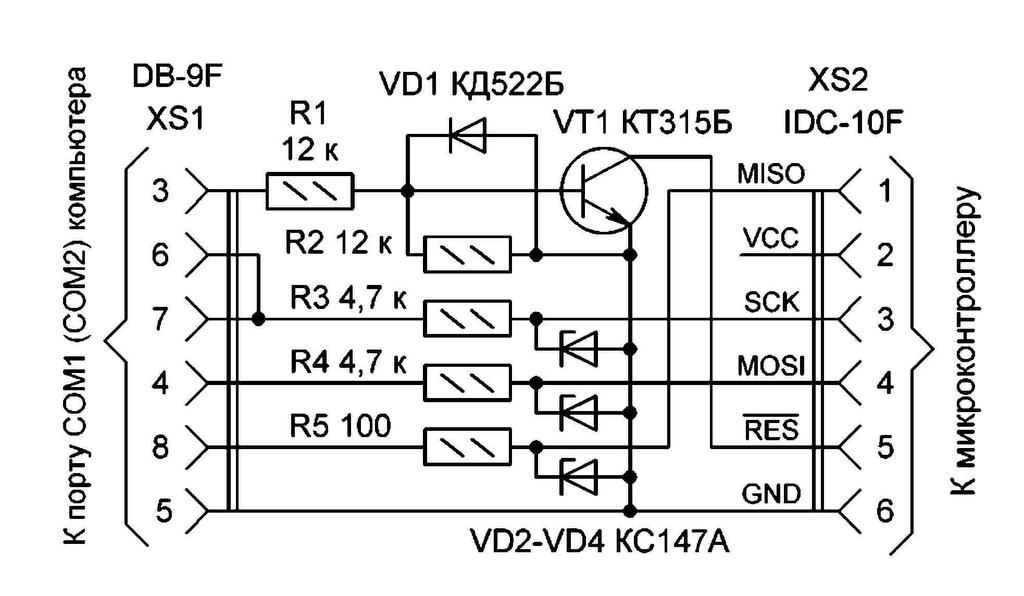

Сообщение от yMkA Посмотреть сообщение
Да,и еще: как сделать программатор подскажите плиз
простейший программатор для ponyprog. КТ315 можно заменить на 503 или 3102. стабилитроны на 5 вольт.
DimaS вне форума   Ответить с цитированием
Старый 13.01.2010, 21:41   #929
ewgen1
Регистрация: 29.09.2009
Город: екатеринбург
Машина: mitsubishi airtrek Turbo-R
Сообщений: 524
ewgen1 is on a distinguished road
Сообщение от DimaS Посмотреть сообщение
так проц шьется напрямую через ЛПТ!!!
ewgen1 вне форума   Ответить с цитированием

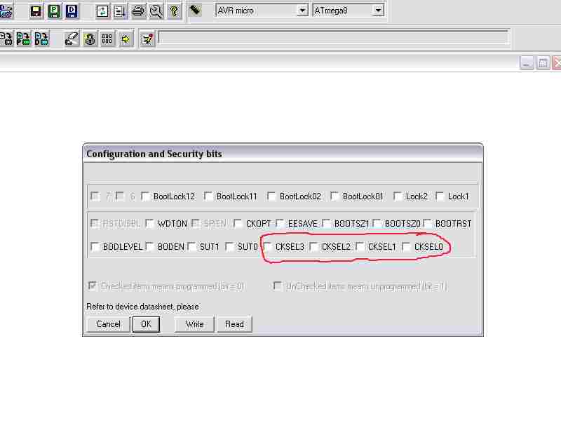

Сообщение от Rufo Посмотреть сообщение
Здравствуйте.
Спасибо за ваш труд и альтруизм!!!
Прочитал всё от корки до корки, большая часть малопонятна, но буду пробовать собрать. Радиолюбительство забросил лет 10 назад, когда была совсем другая элементная база.
Детальки заказал.
Только пока читал, запутался в "фьюзах"))) Опять всё перечитывать не осилю. Напишите что это и как их правильно расставить, чтобы не залочить микруху.
Фьюзы блин эти выставляются до, во время или после основной прошивки? Аппаратно или тоже понипрогой? Просто не имею пока возможности досконально изучить матчасть, нет времени. Хотелось бы пока достаточный для реализации адаптера минимум.
И ещё вопрос такой, на сайте http://toyotajdm.narod.ru/ заявляют поддержку всех блоков
"чтение и сброс диагностических ошибок всех ECU тестируемого автомобиля", а ваш адаптер видит коробку, электроруль?
fuse выставляются прошивальшиком до прошивки. описаны в даташите. ими выставляют внешний или внутренний осциллятор (другие фузы это защитные биты к другим лезть не советую - можно залочить контроллер потом разблокировать можно только высоковольтным программатором), и частоту. я прошиваю понипрогом - там по умолчанию стоят фузы на внешний осциллятор. так что даже их трогать не надо и можно забыть про них.
на фото показаны где они есть но они отключены!!! не повторять
