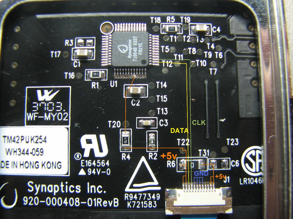

По умолчанию вариант разводки
вот ещё один вариант разводки 12 жильного шлейфа :

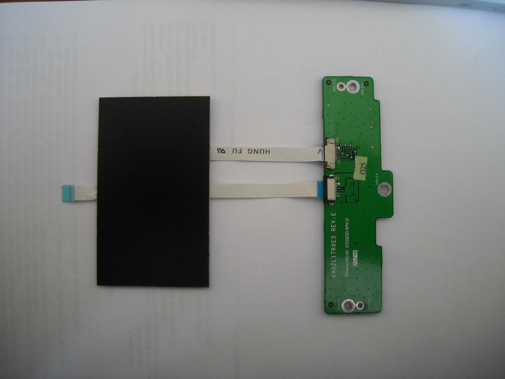

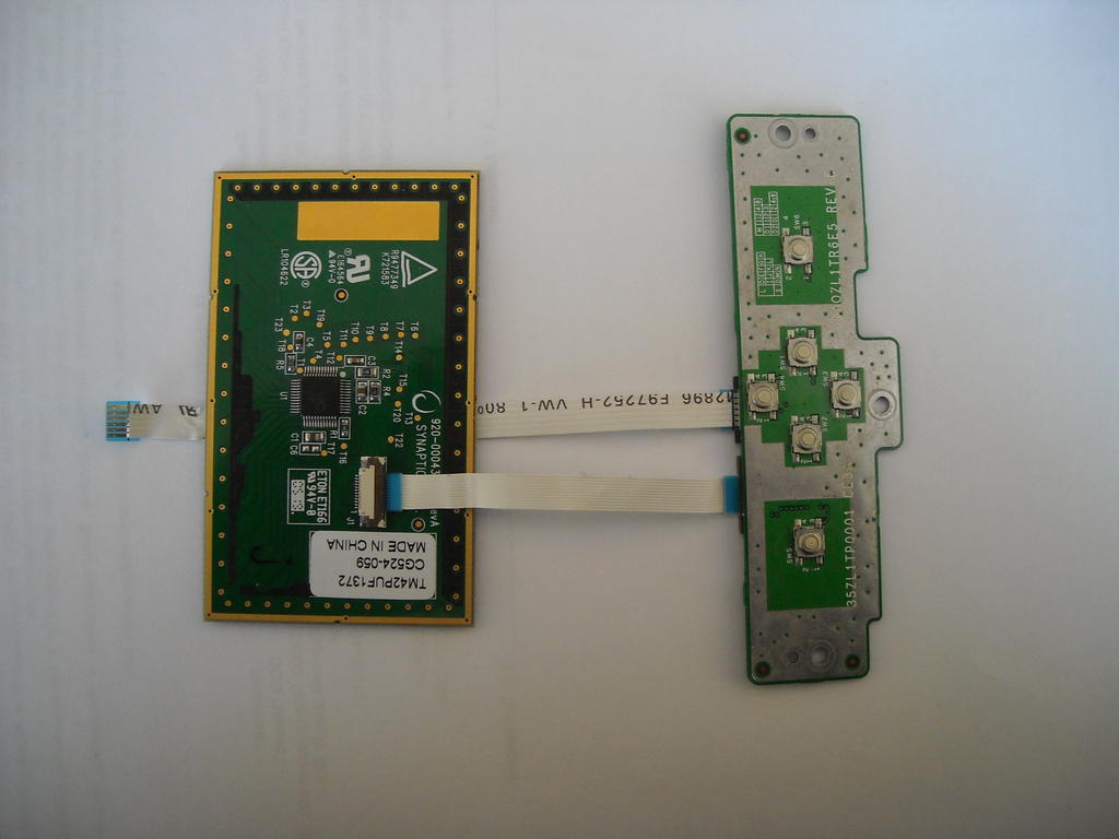

Помогите с распиновкой этого девайса.

Слишком мелко...А как определить по кабелю где какие концы я уже выше говорил
