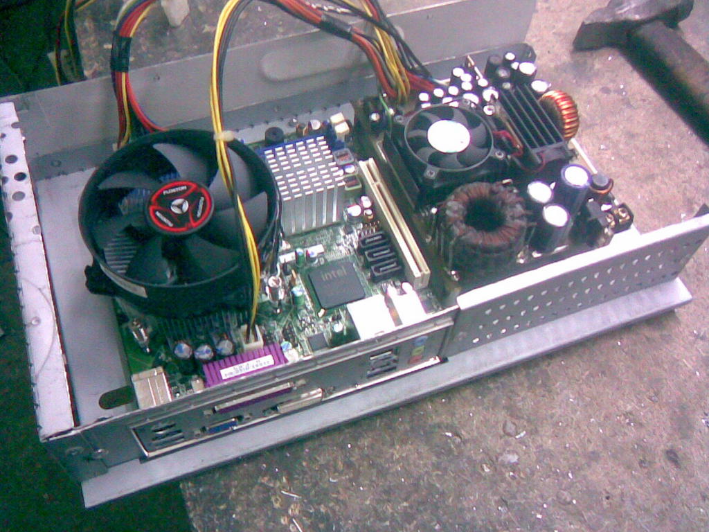

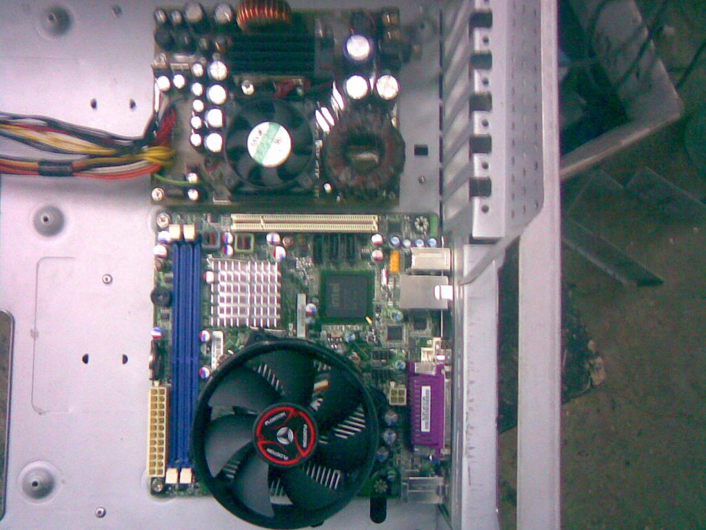

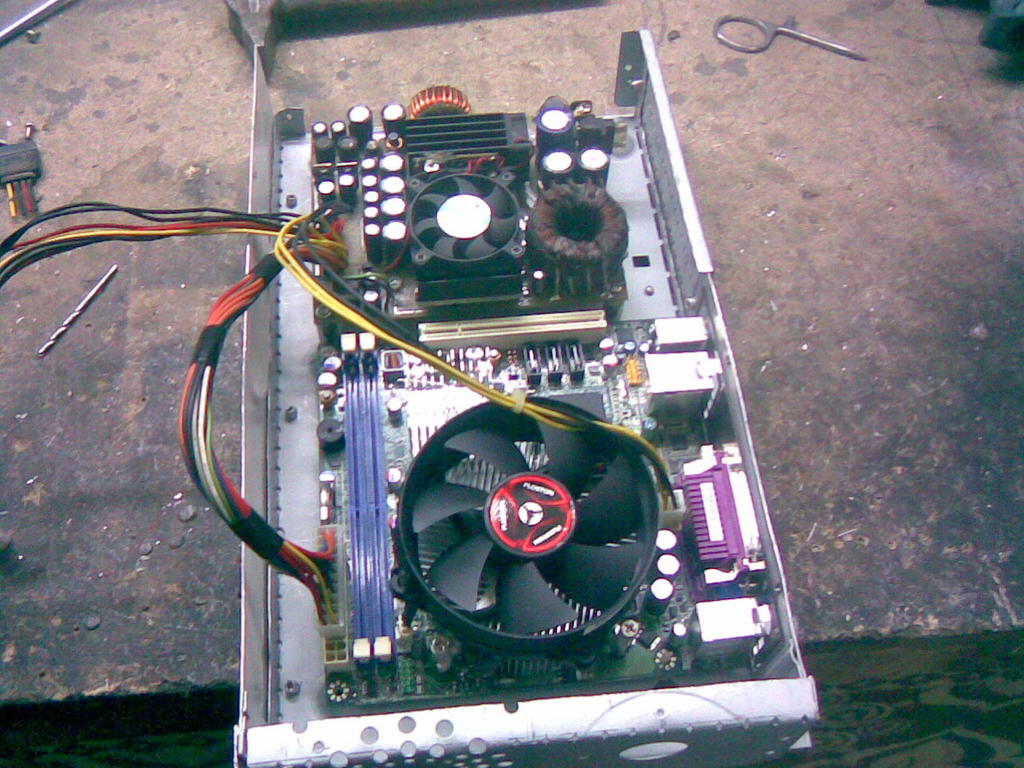

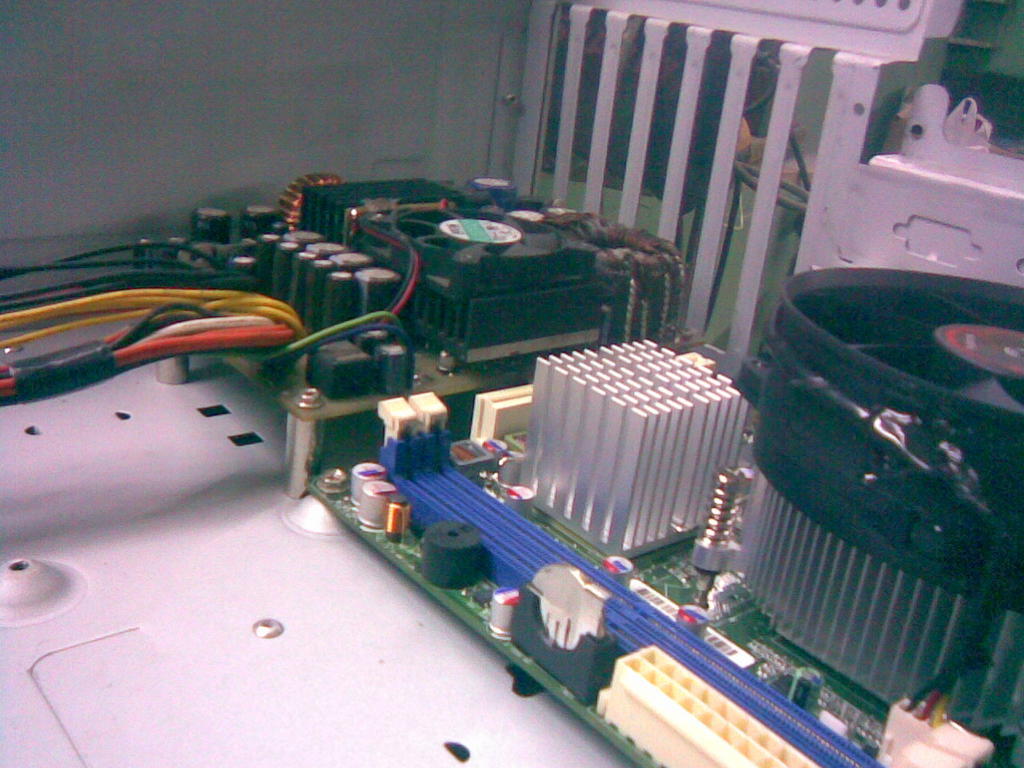

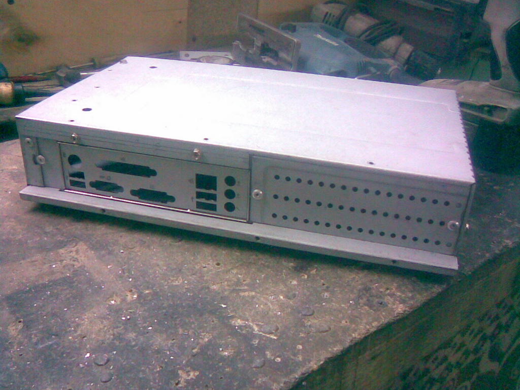

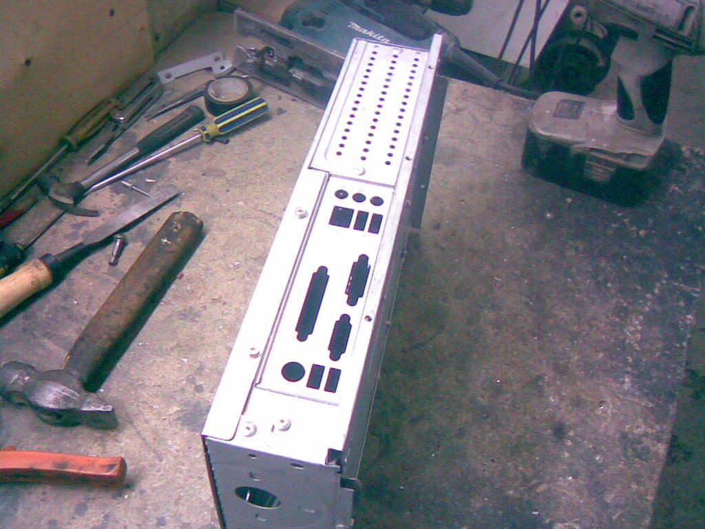

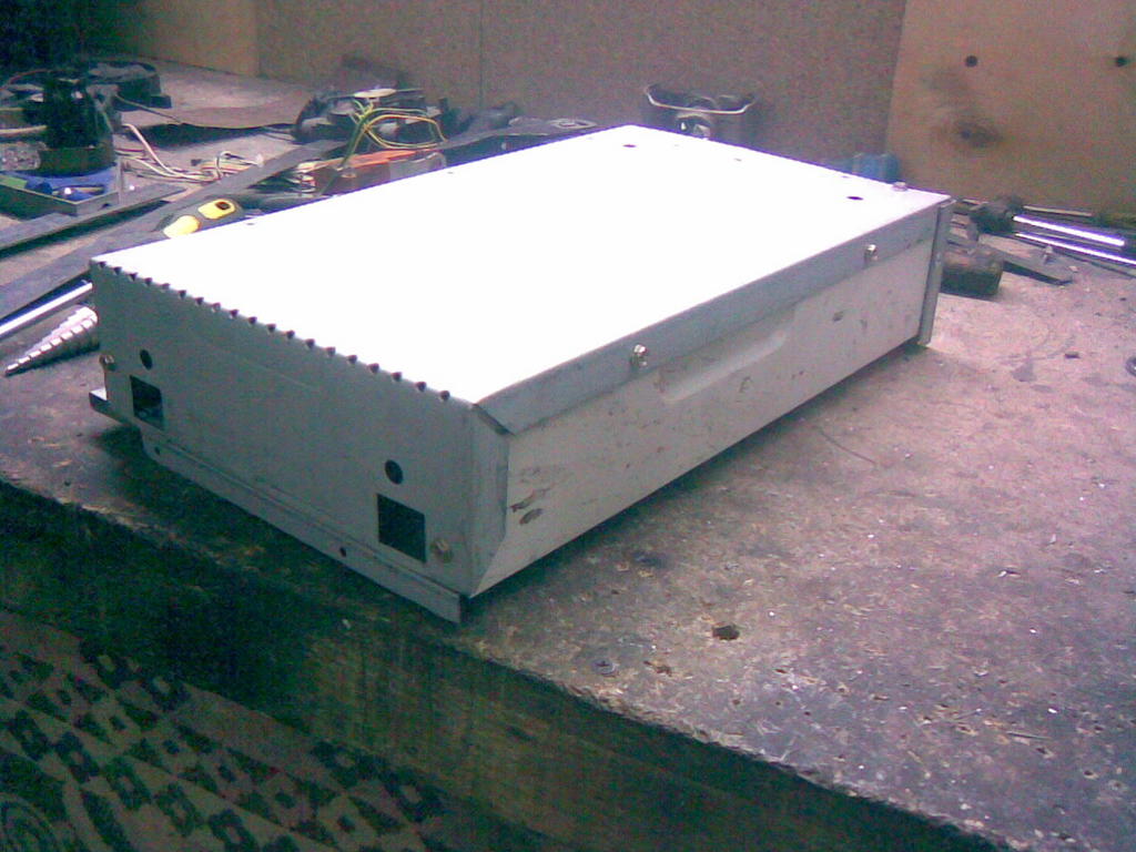

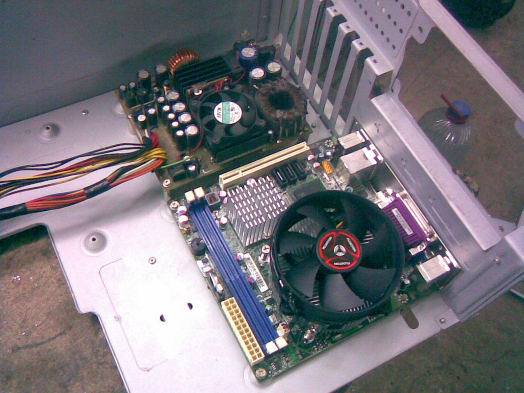

всем привет долго думал в какой ветке разместить фото шкурки для бп сл лайт и решил разместить здесь
корпус для бп и мамы был переделан из старого АТХ
1 бп сл лайт
мать intel DG41MJ
винт будет размещен под блоком питания ноутбучный на 260гигов
и такой вапросища а то я всю голову сломал
на мамке нету разъема IDE как подклычить сд ром чтоб установить мастдай XP sp3 дрова и прочие необходимые прожки подскажите плз

Сообщение от sanchez Посмотреть сообщение
1 бп сл лайт
мать intel DG41MJ
есть сд ром и sata интерфейса (и последнее время их все больше) а если его нет то примерно таких (ниже ссылка) штук сущетвует много http://www.nix.ru/autocatalog/hdd_ac...SB._44306.html
я правда с неё не пробовал грузиться
и еще очень ВАЖНО такое устройство позволяет отнести сата утсройство от "матери " на более длинное расстояние чем сата кабель (0.9м) что для сд рома более чем актуально если его расположить где то в районе монитора ну короче есть тема для размышления
