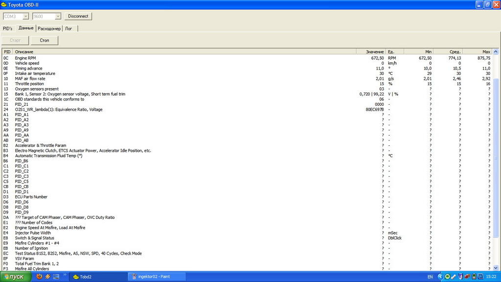

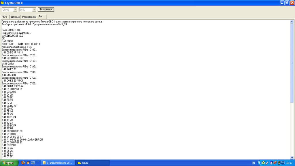

Сообщение от VVS_24 Посмотреть сообщение
А он и должен работать.
Попробуй вот эту версию.
ПРОВЕРИЛ
pid стали доступны но программа останавливается при опросе
расходомер работает но тоже не долго.
блин, жалко.
