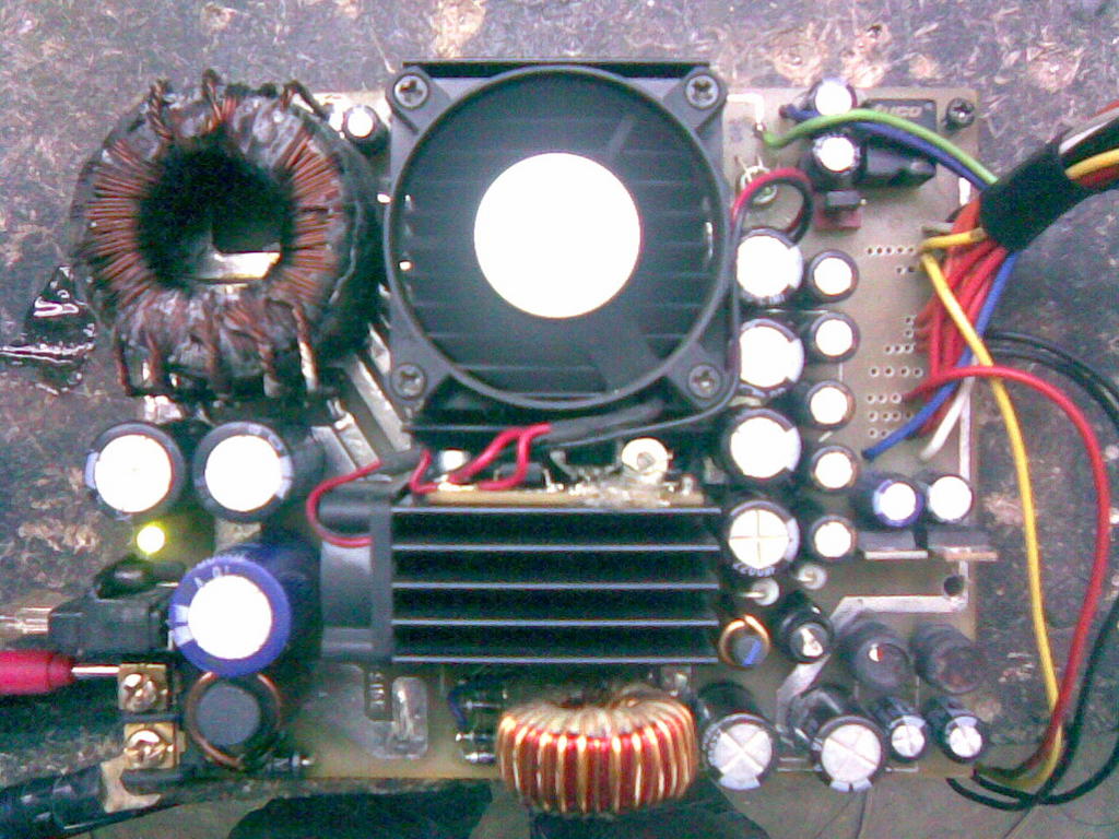

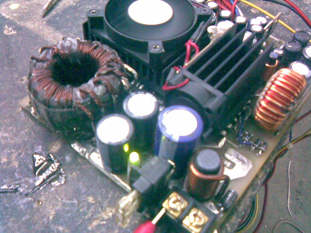

sanchez is on a distinguished road
По умолчанию фотки
печатку разводил сам
ID:	14202   Нажмите на изображение для увеличения
ID:	14203   Нажмите на изображение для увеличения
