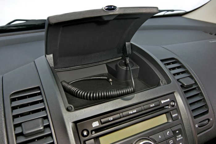

На форуме уже есть тема с енотом (Nissan Note), но тот проект либо умер, либо тема заброшена. Надеюсь, я буду более удачливым.
Пока собираю carpc знакомому в Seat Altea, сам загорелся желанием, ибо есть познания в сфере айти, я системный администратор. В стадии планирования и решения некоторых вопросов.
Первое: куда поставить монитор?
Фото передней панели у енота ниже в миниатюрах (первая).
Вот только у меня магнитола 1DIN, а выше кармашек, фоток с однодиновым бардачком не нашел.
Правда монитор напрашивается в верхний бардачок? Да и по размерам уже нашел вариант. Звук от компа будет усиливаться и подаваться на колонки через установленную магнитолу, линейный вход имеется.
Второе: какой монитор?
Предлагают хороший вариант, CTF400-M. Однако жаба душит отдавать более 15.000 рублей, когда есть варианты с Лиллипутами за 10-12.000. Может что посоветуете?
Третье: на чем делать комп?
Этот вопрос практически решенный, платформа Intel D945GCLF2, корпус M-Box, БП - M2-ATX. Ну мало ли что подвернется.
В общем, по мере реализации буду отписываться В физике электричества практически ноль, руки на самодеятельность не очень прямые, так что некоторые важные работы доверю специалистам. Благо электрики и кузовщики под боком. Советы приветствуются

Сообщение от Unis Посмотреть сообщение
Монитор да, вроде как просится в бардачек. Но смотри, осилишь ли механизм складывания? Или планируешь установить стационарно?
Может лучше использовать нетбук? Вопрос экрана и начинки отпадёт сам собой, и бюджет будет намного меньше Сам выбрал для инсталляции ееерс 900, сейчас жду тачскрин, рамку 2-дин и кое-какие мелочи, попутно паяю радио и изучаю микроконтроллер ардуино

Сообщение от Cyb1980 Посмотреть сообщение
Штатную магнитолу точно будете оставлять? Что-то сомнительно что с ней будет нормальное качество звука.
спб_авто?
Не, нетбук исключаем, ибо у меня уже есть кое-какие железки, грех не использовать их по назначению ) Да и дешевле выйдет.
Да, моник думаю сделать стационарным. По бокам заделать, рамку, и оставить так. Правда придется моник отдавать будущему владельцу машины. Ну или как вариант купить панель с бардачком, еще не решил
Unis вне форума   Ответить с цитированием
Если уже что-то есть, то конечно. Хотя 7" нетбук асус за 4 тыр это кмк бестбай и всё такое. Плюс ССД вместо винчестера - можно забыть о морозах и тряске. Зато самосборный комп мощнее и его легко апгрейдить - кому что важнее!
В принципе тут в разделе для новичков правильно советуют - сначала надо всё досконально продумать, иметь план действий и его поэтапно выполнять. А то многие загораются, а потом бросают на полпути, потому что конца края не видно...
ЗЫ посмотрел ещё на интерьер, всё же я бы выкинул штатную магнитолу и на её место воткнул экран...

У меня будет двухядерный атом с гипертрейдингом и гиг памяти ) С компом-то вопросов нет, основное - это моник. Думаю, может и не стоит бардачок лепить под моник, просто монитор поставить как нибудь в бардачок и прятать его на ночь. Колхоз, но машину возможно через полгода-год продавать, а аналогичная новая консоль торпеды с бардачком стоит 6000 рублей.
