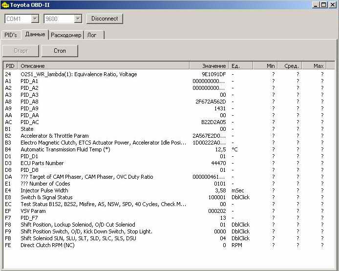

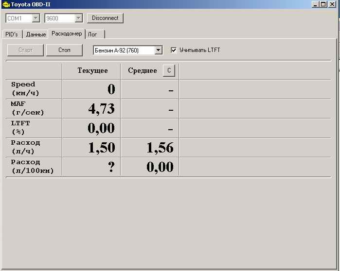

Что то у меня программа не очень пошла, параметров меньше показывает, чем в предедущей. Может я прошивку новую пропустил, у меня 1.2b.

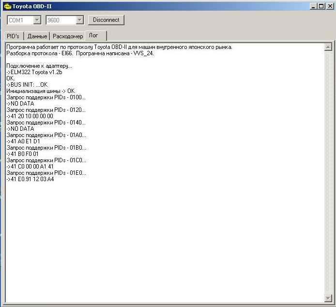

Для новой версии TOBD нужна прошивка 1.3
http://forum.pccar.ru/showpost.php?p...&postcount=745

Сообщение от olegkali Посмотреть сообщение
Скинь мне лог начала опроса поддержки пидов.

Лог опроса.
Лог опроса.
Меняй прошивку!
