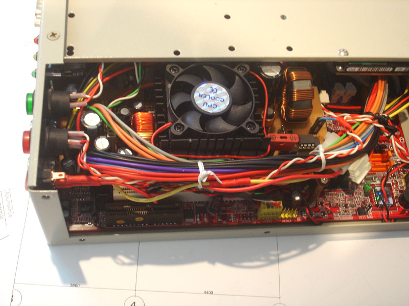

не хватает картинка с указанием размеров БП, длина шарина высота трансформатора, на коком расстоянии и какого диаметра отверстия
ЗЫ корпус уже проэктируется, а БП еще не приобретен

Не думаю, что много людей будет заниматься проектированием корпусов, тем более что этот бп предназначен для установки над PCI-слотами материнки - там и все отверстия совпадают, и с высотами отлично, и провода дотягиваются.
Отвечаю на вопрос: ATX12.zip (2733 просмотров), читайте и выполняйте что написано в файле БП.txt и врезультате распечатается шаблон со всеми отверстиями, крепежами, местами входа толстых проводов и т.п.
Опубликовано было тут:
http://forum.pccar.ru/showpost.php?p=1891&postcount=6
у меня будет мать miniITX, а бп поселится где то рядом с материнкой в одной плоскости

154,94 мм х 66,04
