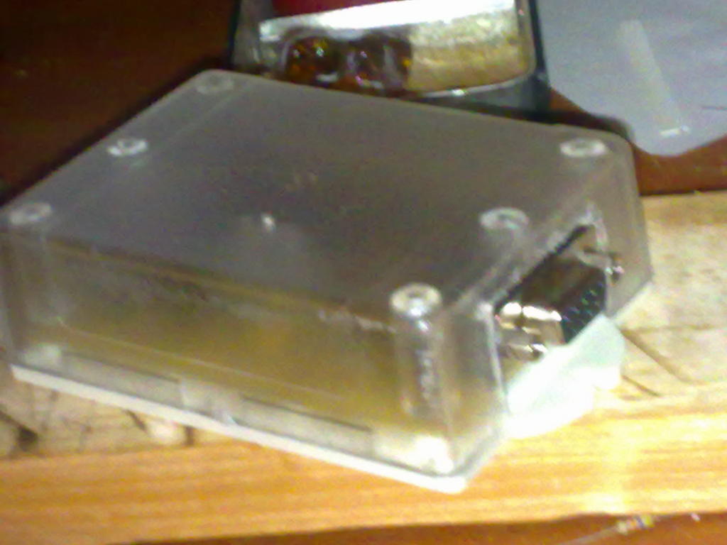

Ну вот, три вечера спустя,и мой ELM-COM адаптер наконец почти готов!!!
Для первого раза думаю пойдет!
Осталось выбрать программатор! Кто,что посоветует?

совет уже был - реальные пацаны паяют простейший программатор - с буфером или просто "5 проводков"
Кстати, ты не вывел "гребенку" под программатор.
И резюк на К-лайн (510 ом) помощнее должен быть - 0.5 - 1 вт
У меня сейчас 1206 2 кОм стоит, напостоянке в машине. Никаких глюков. Так-что мощность можно поменьше чем при 510 Ом.
