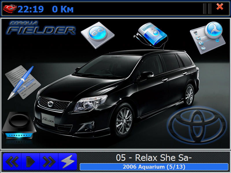

Попробывал сегодня внешний вид под себя настроить...
Наткнулся на несколько неприятных особенностей.
1. После изменения положения волпэйпера, картинки на рабочем столе не перерисовываются. Просьба добавить процедуру обновления.
2. Можно ли использовать не только розовый цвет в картинках? Может будшь брать верхний левый пиксель, и считать его цветом который нужно заменить на прозрачность? Было бы удобнее, т.к. сейчас можно видеть розовую окантовку на некоторых картинках, т.к. фотошоп делает "переход" между двумя ближайшими пикселями...
3. Я так понимаю PNG с ее прозрачностями ваще нереально использовать?
4. Росчерки у меня срабатывали даже при свернутом Леокаре... Тащишь себе иконку по рабочему столу, а он песню переключает...
5. Неплохо было бы в информационное окно, которое всплывает при нажатии на название песни, добавить такой-же прогресс-бар как и при нажатии на пустом месте рабочего стола. Ну и кнопку или область его закрытия. А то нужно быстро что-то другое сделать, и ждешь... пока оно пропадет, и не понятно сколько еще ждать...
6. Расскажи как пользоваться твоим ButtonsCreator.exe. Есть шаблоны файлов которые он просит?
7. При проигровании .flac не идет время, хотя при клике по нижнему прогрессбару перемотка происходит, но опять же дальше этого не идет. Ну и визуализации тоже не работает.
8. Как прослушивать больше одного альбома? Я вот пытался несколько папок добавить, но так и не вышло... Всегда играет только одну.
9. В списке вопроизведения, при нажатии кнопки переключения режима отображения (слева, третья сверху) при ресайзе видно стандартную виндовскую полосу прокрутки. Портит весь вид... Может ее отключать на время ресайза?
Во вложении альфа версия скина ) Вопрос с прозрачностью решил "влоб"
Нарисовал все целиком в фотошопе и подсунул в качестве волпэйпера. Потом нарисовал 2 файла розовых. Один полностью розовый, второй с белой окантовкой. Прицеливаюсь вторым файлом, а потом заменяю его на первый.
Кстати Леокар спокойно хавает GIF, даже если его переименовать в BMP, чем я и пользуюсь

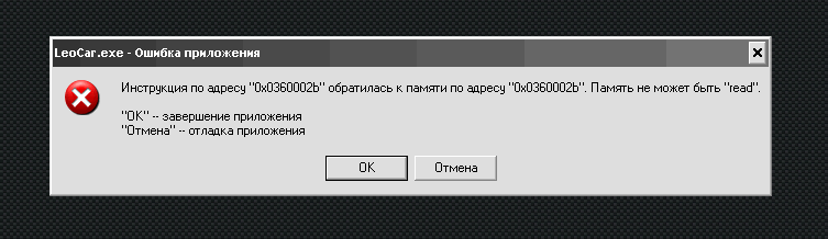

1. не работает обновление БД музыки, при включении добавляет 1 песня, потом вылетает ошибка "Память не может быть read" .
2. не получается добавить новые разрешения для музыкальных файлов и видео файлов.

Скачал заново, создал в корне папку Leocar (кстате а название папки обязательно Leocar?) слил туда все..
Теперь все кончается с запуском окошка "База музыки не обновлена " нажимаешь Ок, - Эрор и все сворачивается висит только бэкграунд. А первый раз у меня лео запустился в окошке размером 100 на 100 и вообще ни на что не реагировал...Грустно...Старая версия работает стабильно...
