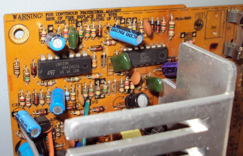

имеется БП microlab M-ATX-360W
построен на TL494
хочу переделать под БП для CarPC
выпаял всю высоковольтную часть
появился вопрос: вместо полевого транзистора IRFZ44 можно использовать IRFZ24N???

Старый 06.11.2009, 11:54   #794
WINHACK
Регистрация: 22.10.2009
Сообщений: 2
WINHACK is on a distinguished road
вот сам БП

Старый 07.11.2009, 21:33   #795
change
Аватар для change
Регистрация: 09.06.2009
Город: Моск.обл
Машина: HONDA CR-V 1998г
Сообщений: 436
change is on a distinguished road
появился вопрос: вместо полевого транзистора IRFZ44 можно использовать IRFZ24N???[/QUOTE]
можно
чуть больше греться будут
