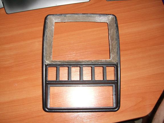

Вчера все таки начал "возьню" с монитором а точнее с его рамкой.
На саму матрицу наклеил малярный скотч, нарисовал на нем ручкой область экрана и поставил его на место.
Использовал шпатлевку со стекловолокном BODY.
Посмарел на банку написанно через 4 мин засыхает, решил что для начала нужно взять чуть-чуть, и не ошибся так как она всетаки быстро затвердевает. И шпателем просто замазал угол от линии на скотче до края рамки, работаем быстро и точно(ну для первого раза я загнул что точно). Затем случилась неожиданность....
Оказывается она есче и греется тут возникла мысль а выживет ли матрица, хотя температура всего градусов 40-50.
Ну как только все боле менее подсохло снял матрицу, в некоторых местах скотч остался на ней а в некоторых на шпатлевке. От температуры клей скотча остался на матрице, но он легко удалился тем же самым скотчем.
Что интересно, линия которая была на скотче осталась на шпатлевке, по ней легко можно отпилить лишнее.
Фото завтра.
GRES вне форума   Ответить с цитированием

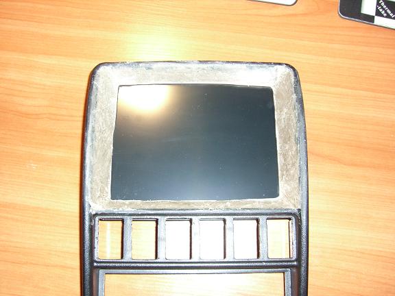

Ну вот осталась финальная тонкая шлифовка, задумываюсь о том как и чем красить. Ну краска естесственно черная. Так же в расстерянности нужен ли грунт и поверх лак?
Посоветуйте какую краску лучше взять.

да ладно, так и оставь камуфляжная раскраска
Попробуй в автомагазине взять балон с грунтом для пластика и балон с черной матовой краской.
Слой грунта, несколько слоев краски, а потом слой этой же краски, но с расстояния сантиметров 70... для матовости...
Если что не понравится, всегда есть возможность переделать.
