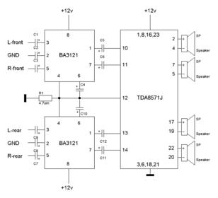

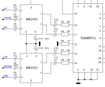

Требуется ценный совет - как грамотно сконектить BA3121 и усилитель TDA8571J
Два варианта на картинках. Я больше склоняюсь ко второму - вот к этому

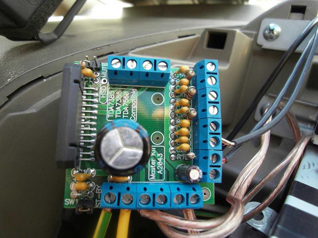

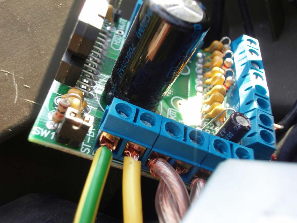

прошу помощи потерял инструкцию от своего мастер кита http://www.chip-dip.ru/product0/9000044659.aspx
Пришлось его отсоединять теперь не могу понять где плюс а где минус. На фото два желтых провода это питание может кто подскажет который из них плюс а который минус. Заранее благодарю за помощь.

Сообщение от Ermalex Посмотреть сообщение
минус тот который идет на минус большого конденсатора, соот-но другой будет плюс

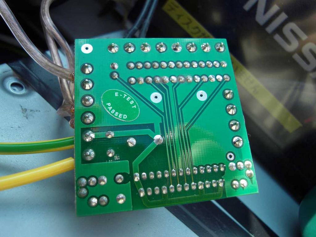

Я не радиолюбитель для меня это проблемма опредилить где у конденсатора минус
прикрепляю еще фото, Если у кого есть иструкция может посмотрите?
Желтый +
Желтый/зеленый -
