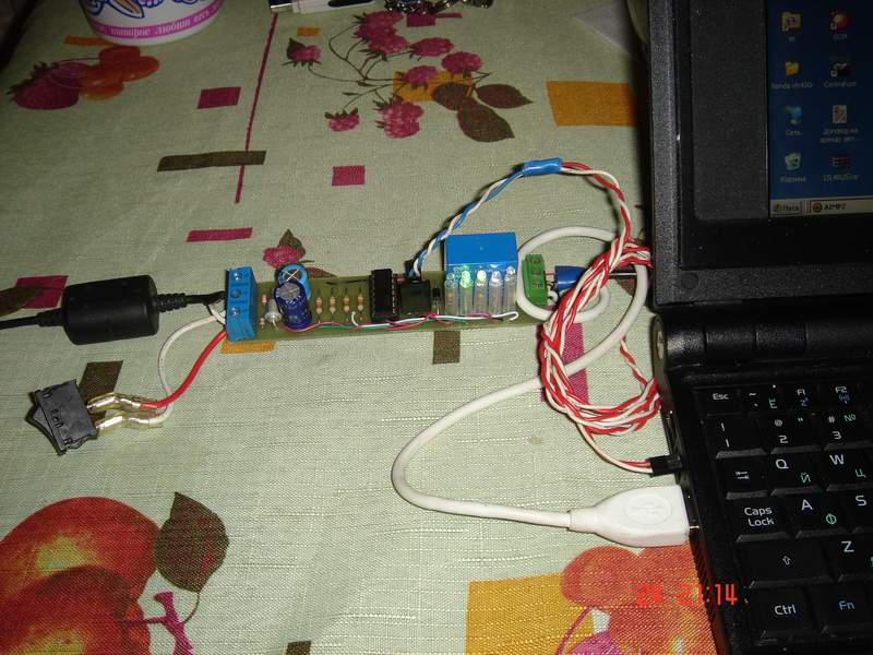

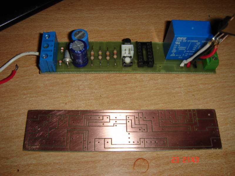

Yurich еще раз хочу сказать спасибо )
собрал - заработало - правда не с первого раза - невнимательно развел.
оценил юмор в одном из постов насчет удобства пайки pica в smd исполнении
но других не было...
програмировал твоим же способом - единственное что на tiny15l программа ругалась что незнает чего эт такое - я уж растроился и на tiny 12 ткнул - прошилось....
и все работает....
в общем удовольствия получил море - давно паяльник в руках не держал.
