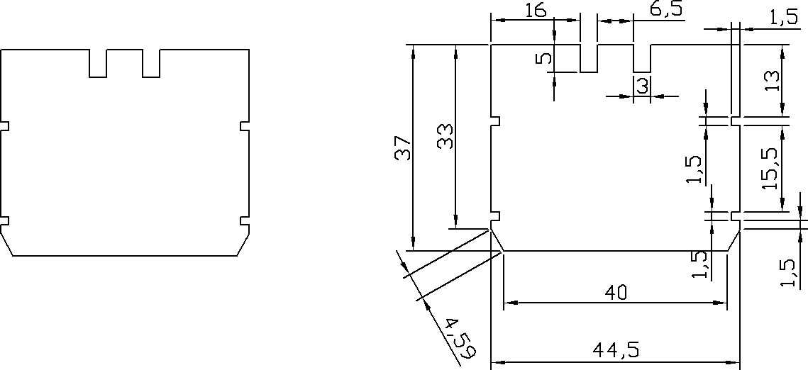

Снял габариты платы, котрая войдет в орионовский адаптер. Без планара не обойтись...
Вот выкладываю для общего обозрения. Nik0lay, можешь попробывать развести под эти размеры, если хочешь. Я буду делать на SMD адаптер... и наверное сразу с USB.
Высота компонентов не больше 7 мм с каждой стороны.

Николай огромное спасибо за работу, только 1 вопрос в вашем сообщении прикреплен только 1 архив ссылка на сообщение (http://pccar.ru/showpost.php?p=109734&postcount=314) скажите в архиве разводка платы под разьем на плату, ПАПА или МАМА? немогу понять, что на плату ставить...

Там сейчас в одном файле две платы, одна с папой другая с мамой, выбирай исходя из способа подключения к ПК, если нульмодемным кабелем - то папу, если втыкать прямо в комп или через адаптер USB - то маму.
KilleRMill Сделай мне фото платы с обеих сторон, если можно конечно.
