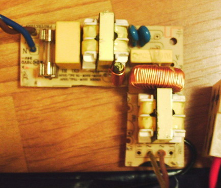

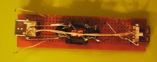

Фильтр питания - испытывал.
Фильтр на USB - пробовал.
Все остальное относится к доработкам корпуса компьютера, который был мне любезно предоставлен для экспериментов. Наверное действительно, вопрос помех нужно решать комплексно...
ID:	12555   Нажмите на изображение для увеличения
