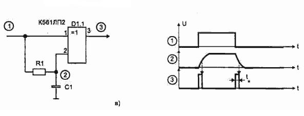

Бьюсь уже третий день, не знаю что придумать...
Есть устройство 1, которое выдает на выход постоянный минус
Есть устройство 2, которое активируется от короткого(одиночного импульса) сигнала, причем плюсового.
Возможно важное НО: устройство 2 на входе, куда должен подаваться плюсовой импульс, в выключенном состоянии, имеет "небольшой" минус.
Задача, запустить с помощью устройства 1, устройство 2.
Как это реально сделать? с помощью релюшек не получилось(одная четырех и одна пяти контактная) похоже как раз из-за вышеописаного НО. Наверное нужен какой-то диод или еще что-то(

Т.е. при появлении на выходе устройства 1 земли кратковременно замкнуть вход устройства 2 на питание?
Какие напряжения?

12Вольт

Я сделалбы так:

В мозгу крутится дурная схема на NE555 с транзистором. Но она явно избыточная. Сейчас похожу по кругу, можт что дельное придумаю..

Сообщение от Urvin Посмотреть сообщение
Доработай ( осталось пара транз.)
Название: Формирователь импульсов1.JPG

Кондер влияет на ширину импульса. Надо подбирать.

Большое спасибо всем откликнувшимся, идея про конденсатор оказалась верна: две релюшки давали просто слишком короткий импульс, все вылечилось установкой одного маленького конденсатора)
