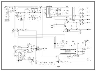

Это ДГС от донора

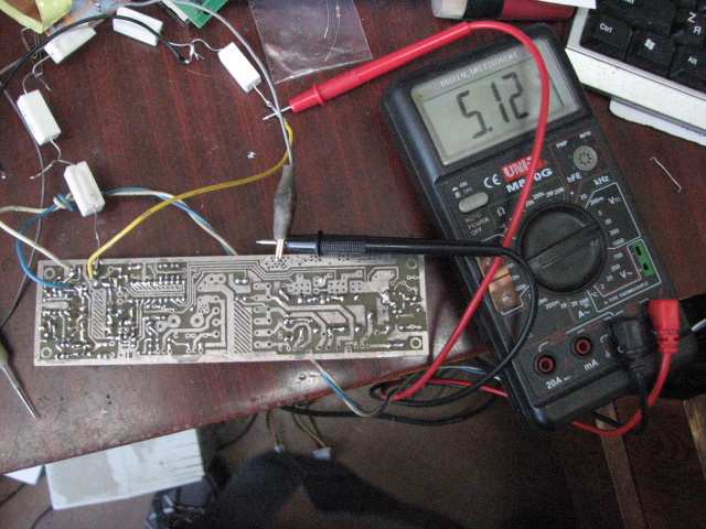

Собрал дежурку на выходе 5В 3В без нагрузки и сильно греется полевик.
После выходных буду разбираться.

Разобрался были проблемы с намоткой транса,без нагрузки 5.2в с нагрузкой 4ом 5.1в 3 ом 4.6в

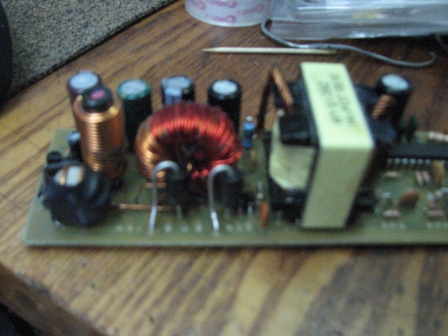

Фото

попробуй уменьшить резюк в стоке до 0.2 или 0.15 ома должно работать
напруга чуток больше сделана дабы компенсировать длину проводов делитель мона подобрать

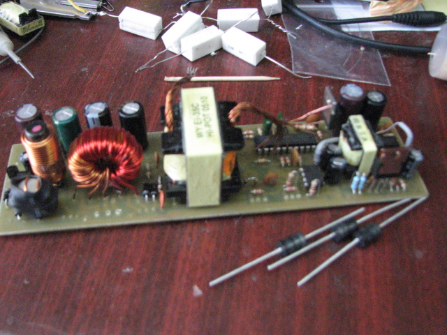

Я поставил 2х0.49ом,сегодня приехали диоды 90SQ045 .

Вот так стали диоды.
