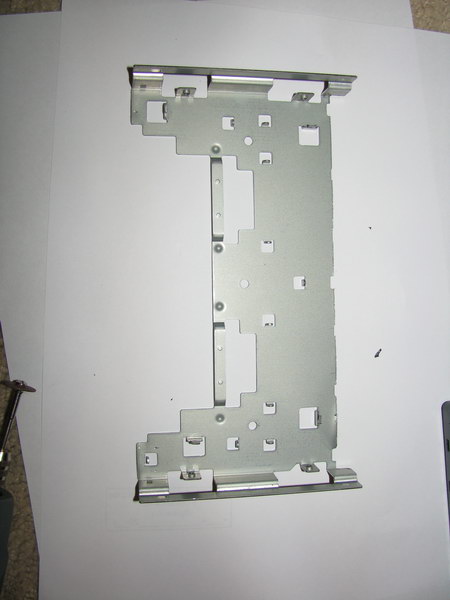

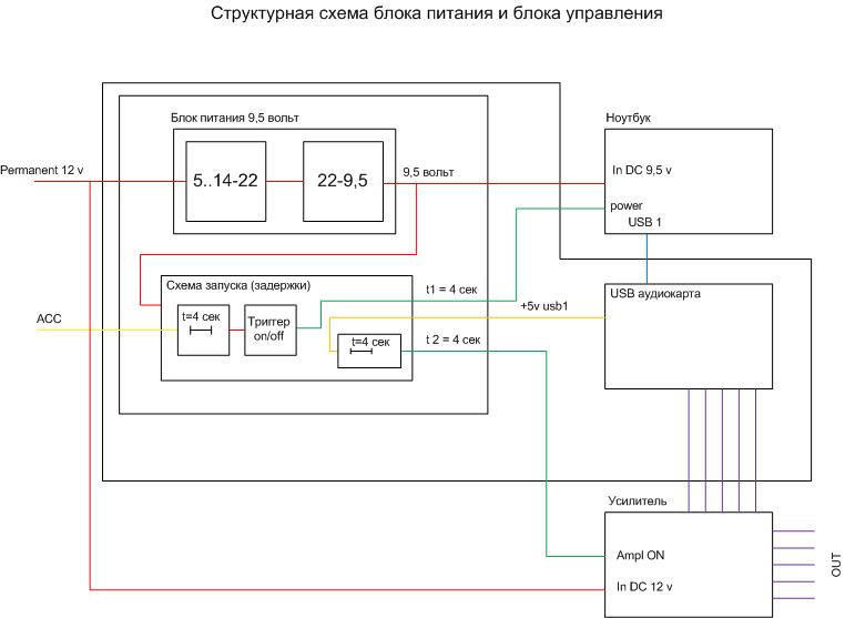

Идем далее..

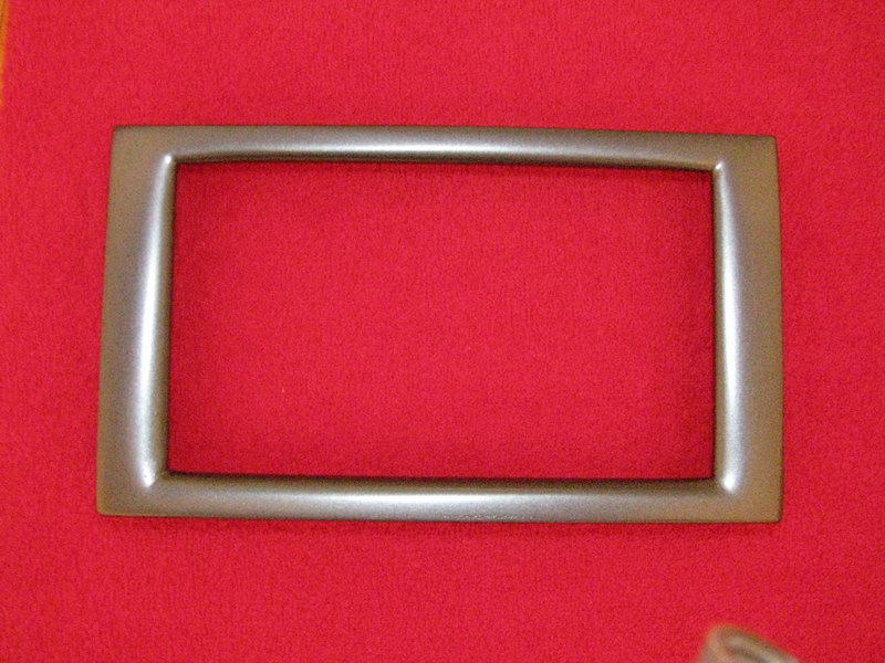

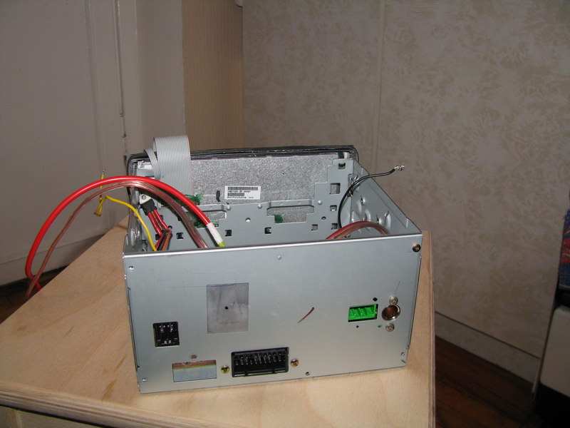

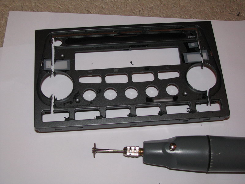

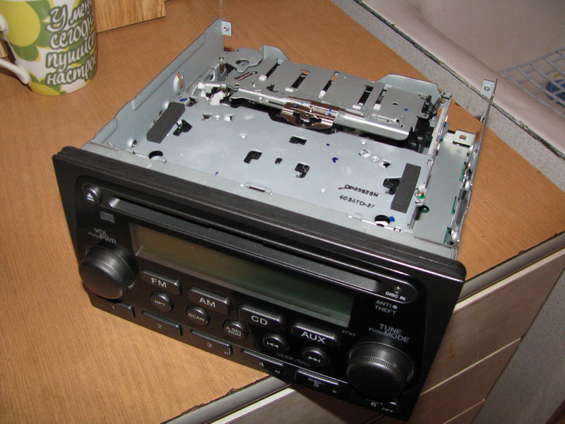

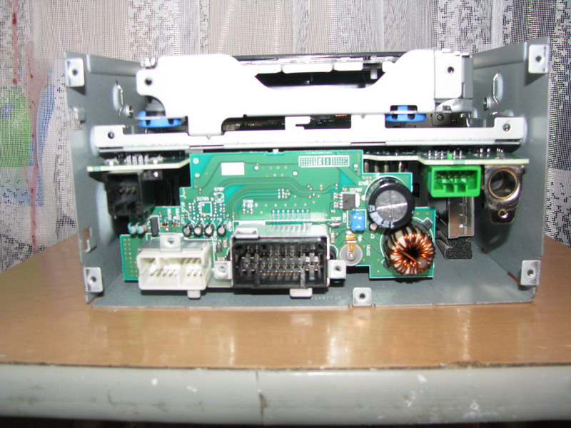

Сейчас решено все внешние устройства системы (кроме GPS) установить в корпус от родной 2din магнитолы и по максимуму использовать существующие разъемы магнитолы (корпуса).
Монитор будет интегрирован в переднюю панель устройства.
Сам донор был любезно подарен на сайте Элементоводов Москвы http://hondaelement.ru.
В этом корпусе будут установлены:
Монитор
Блок питания
Cхема управления (задержки + on/off)
USB HUB
USB звуковая карта
Радиоприемник LART
К нему будет подключен ноут (питание, кнопка включения, шлейф монитора, USB), усилитель.
GPS будет подключен к ноуту.
ниже представлена схема блока управления которая является основой для системы. И фоторрафии начала препарирования головного устройства.
ID:	12064   Нажмите на изображение для увеличения

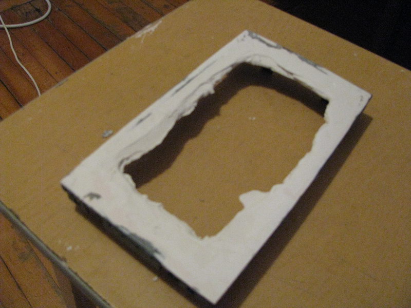

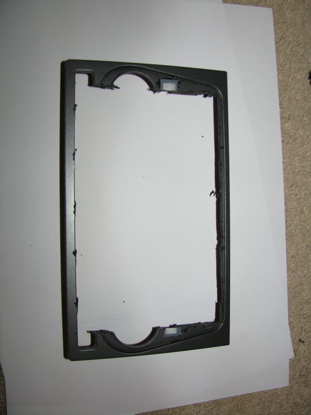

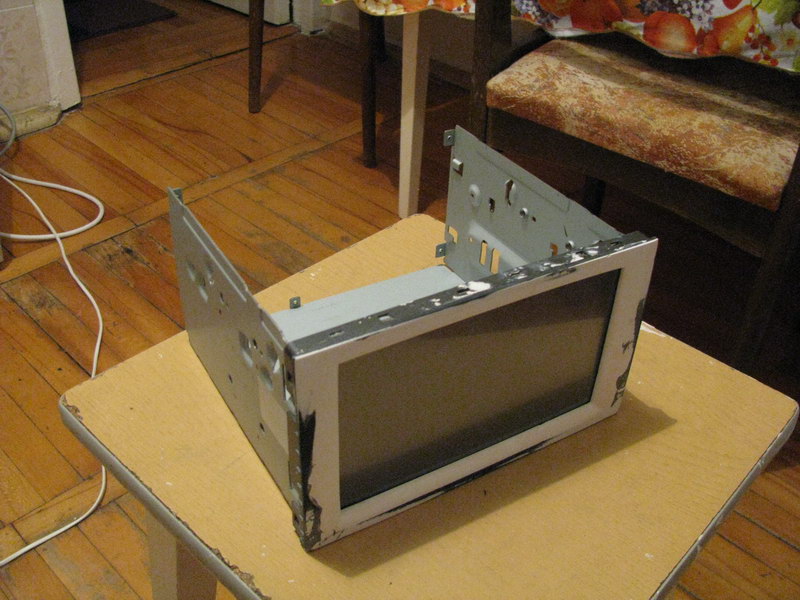

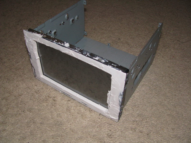

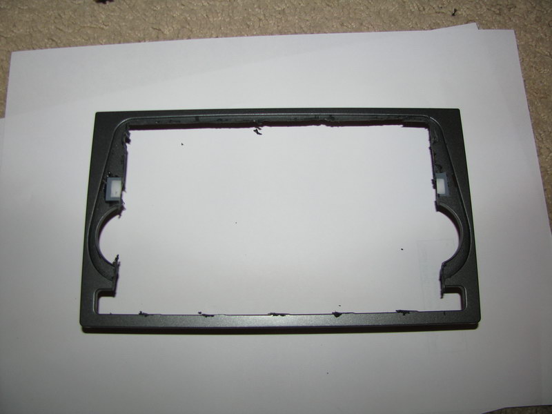

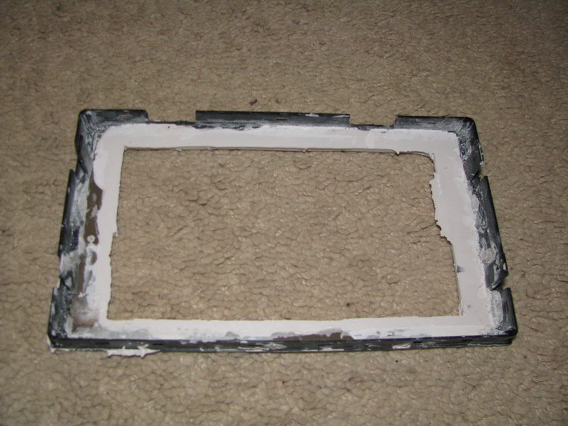

Собственно изготовление передней панели
цикл стандартный
чтобы экран плотно прилегал к панели на первом этапе замазки на его (экрана) место была установлена пластина стеклотекстолиа соответствующего размера.
материалы автошпатлевка 2-х видов зеленая и желтая
напильник
набор надфилей
наждачка 400 и 250
чудо машинка пилилка-сверлилка-точилка
последовательность видна на фото.
времени ушло 2 вечера.
ID:	12084   Нажмите на изображение для увеличения

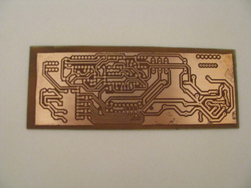

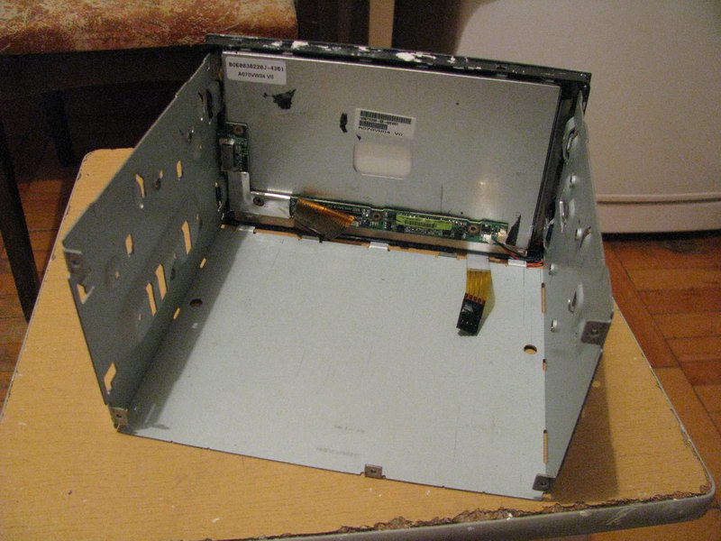

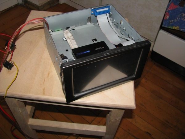

С момента последнего сообщения произошли существенные продвижения в проекте. Была доведена до какогото приемлемого варианта передняя рамка монитора . Разработана и воплощена в кремнии, метале, пластмассе и т.д. плата разъемов и управления . Используемый в проекте корпус имеет "два этажа" внутри вставляется горизонтальная полочка. Было решено использовать ее для размещения остального оборудования. Сверху будет установлена плата на которой будет USB HUB D-Link и USB разъемы для "внутренних" потребителей. Снизу - USB аудио карта Creative X-fi.
Также есть идея избавиться от всех внешних разьемов ноутбука - подключив все (питание,кнопку включения, 2 USB) еще одним 15 проводным шлейфом к 2DIN корпусу .
PS: вчера сточил последний отрезной диск для Дремеля - сейчас ищу где их можно купить только диски.

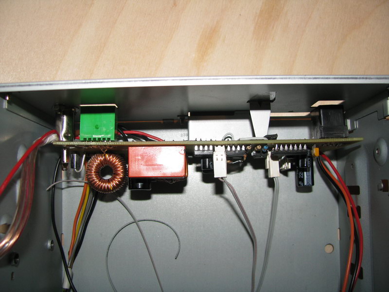

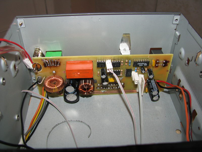

Название: Плата разъемов.jpg
ID:	12529   Нажмите на изображение для увеличения
Название: Плата в корпусе.jpg
ID:	12530   Нажмите на изображение для увеличения
Название: Плата вид сверху.jpg
ID:	12531   Нажмите на изображение для увеличения

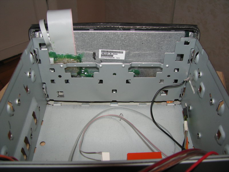

Название: Экран сзади.jpg

Название: Экран в корпусе.jpg
ID:	12536   Нажмите на изображение для увеличения

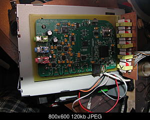

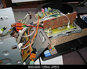

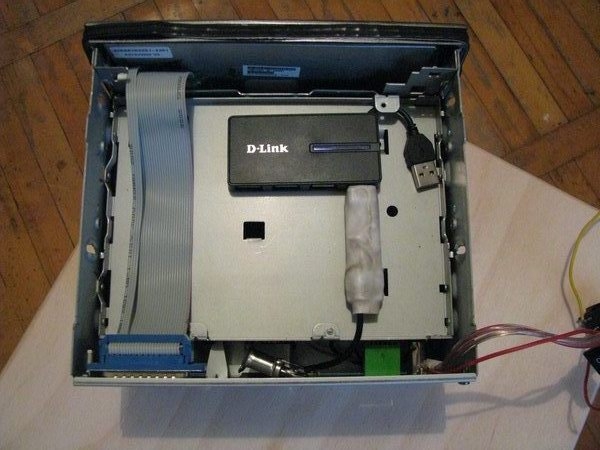

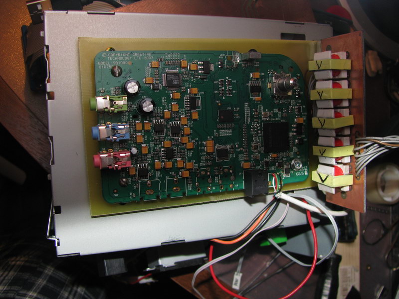

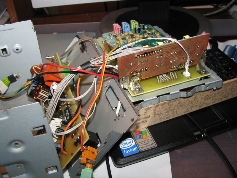

На "нижнем этаже" установлена USB аудиокарта и 5 трансформаторов от гальванической развязки Mystery.
Они понадобились потому что у штатного усилителя нет общего корпуса для входных сигналов там есть +In и -In.
При разработке переходной платы с разьемами на ней были сделаны места для установки согласующих по уровню резисторов, но они не понадобились - Все заработало без них.
Все это хозяйство подключено шлейфом к плате с выходными разьемами.

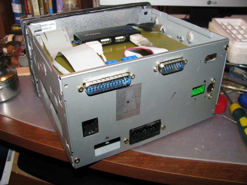

Все наружные провода и разъемы остались штатные.

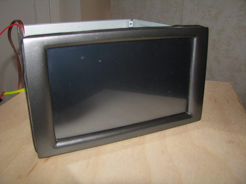

Разьемы при помощи которых подключается монитор питание и управление "прирезаны" к задней стенке
Название: Вид сзади.JPG

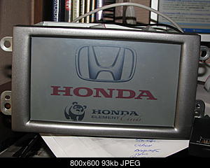

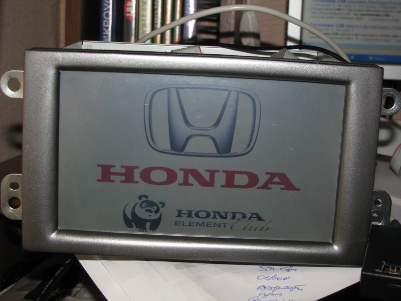

Также поменял картинку при загрузке вот на такую
Все в сборе выглядит вот так:
Название: В сборе.JPG

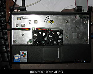

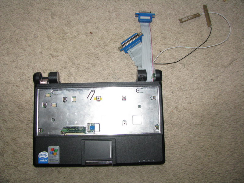

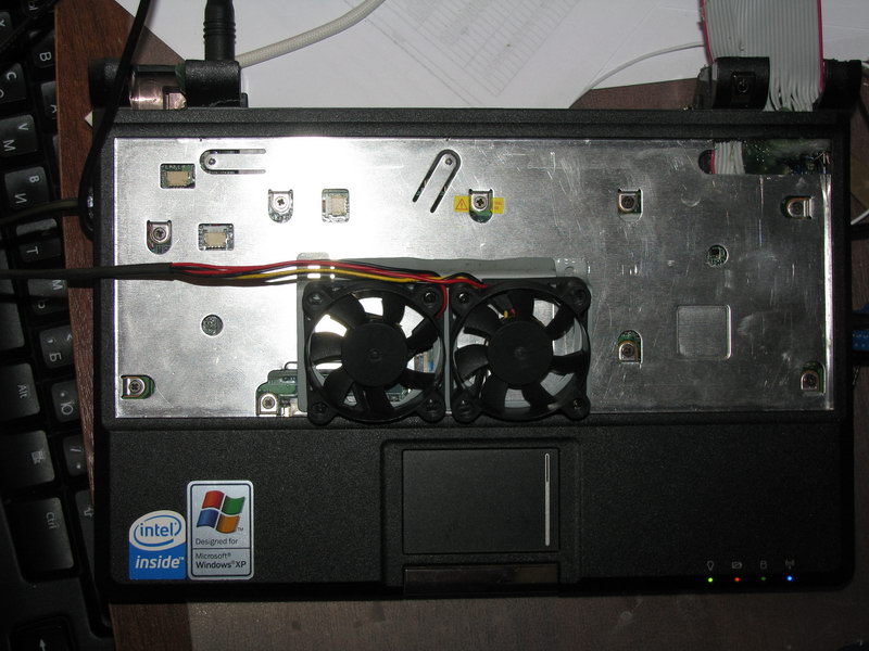

Для охлаждения ноута используется вот такой комплект винтиляторов от старого серверного БП. работают практически бесшумно - несмотря на возраст при испытаниях температура процессора (при 900 мГц) находилась в пределах 41-44 градусов.ю без охлаждение - 58-62 градуса.
Клавиатуру пришлось убрать потому что она издавала неприятный звук при тряске.

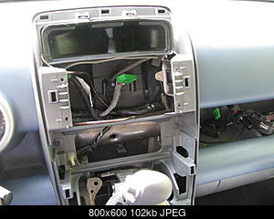

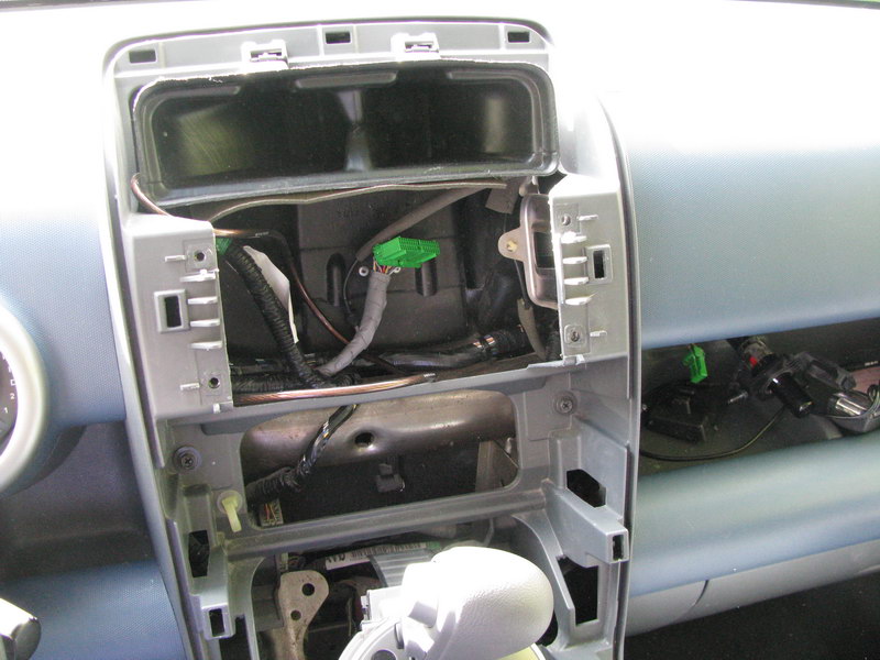

Долго искал место куда установить сам компьютер в машине. Несмотря на такую ОГРОМНУЮ торпеду - внутри все очень плотно упаковоно и все свободное от оборудования место занимают воздуховоды.
Название: Место жительства.JPG
Уже подумывал о уменьшении размеров и так небольшого по размерам бардачка, но обратил внимание за пространством за панелью управления климатом под магнитолой.
Компьютер туда вошел как рука в перчатку - осталось по бокам по 6- 8 мм с каждой стороны от корпуса консоли.

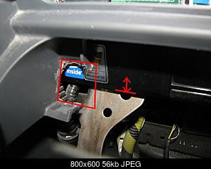

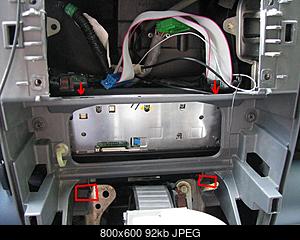

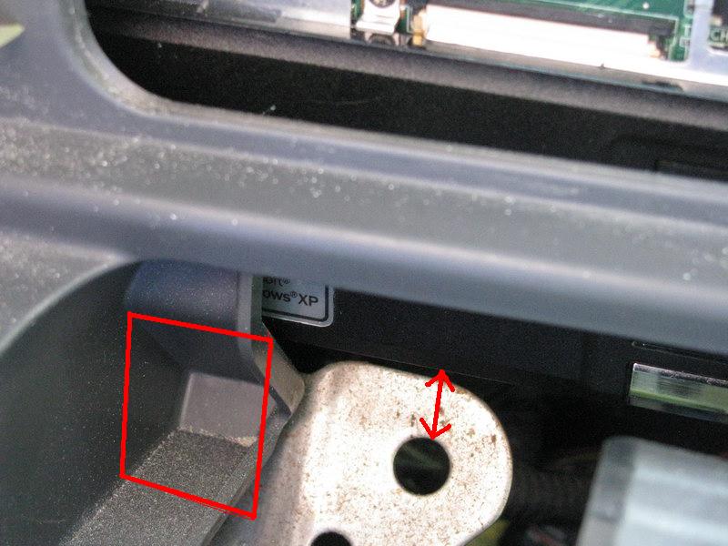

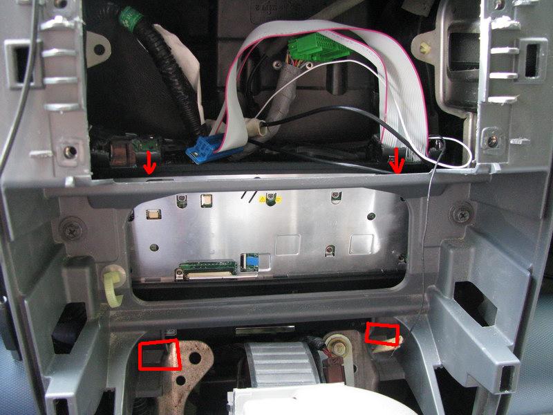

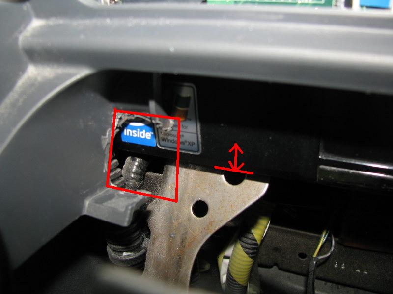

Но он выступал много сверху и нельзя было нормально установить магнитолу. необходимо было его опустить вниз на 1 сантиметр (стрелки на рисунке.
Внизу он ложился на пластмасовые упоры панели
пришлось их срезать по красным линиям и он опустился вниз как раз на необходимое растояние. При этом он очень плотно вошел туда и отпала необходимость его дополнительно закреплять.
Название: без упора.JPG

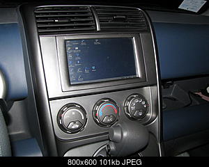

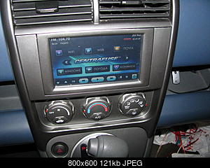

При первом запуске выяснилось 2 неприятных момента:
1 переход на питание ноута через разьем батарейки 8 вольтами для устранения отключения во время запуска двигателя - не дал результатов. Добавление конденсатора 2х22000 мкф ничего не дало. напряжение при заводке проседает до 9 вольт по входу и падает до 6 вольт с чем то на выходе. Причем интересно то что когда ноут работает - он потребляет 1,5 А . а когда находится в "спящем режиме" - 150 мА и в оботх случаях ему не хватает питания в момент запуска двигателя.
Надо будет провести "макетные испытания" преобразователя в домашних условиях и попробовать поменять аккумулятор ( может дело в нем) .
2 при работе приемника (LART) и звуковой карты от USB HUBа при управлении приемником он начинает "заедать" звук заикается.
При испытаниях дома был проверен только факт работы радиоприемника без антены - поэтому этот баг не был замечен.
Для устранения принлось поменять местами GPS и радио. GPS включил в HUB вместе с звуковой картой а LART включил на отдельный USB и все заработало нормально.

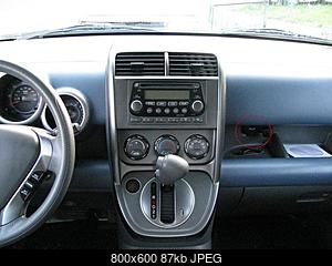

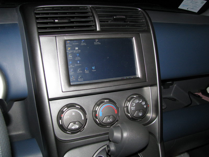

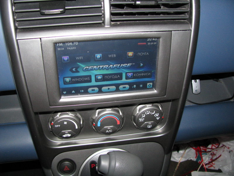

Вот так все выглядит в машине.
и

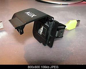

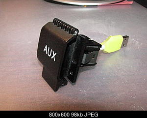

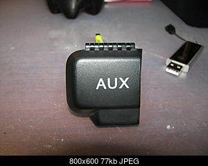

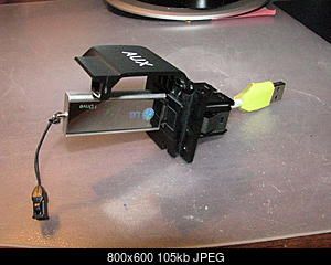

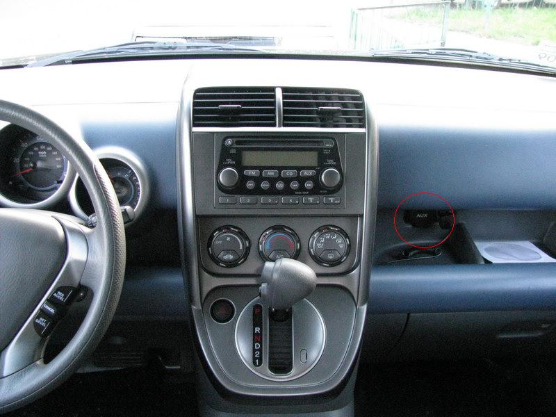

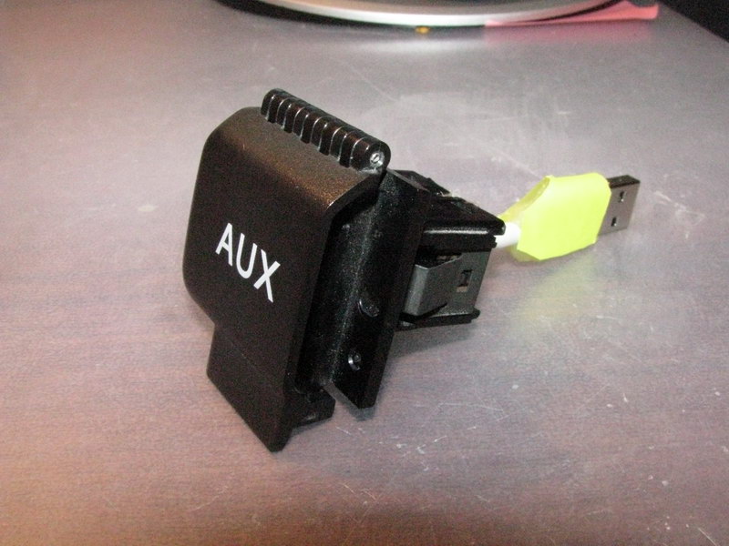

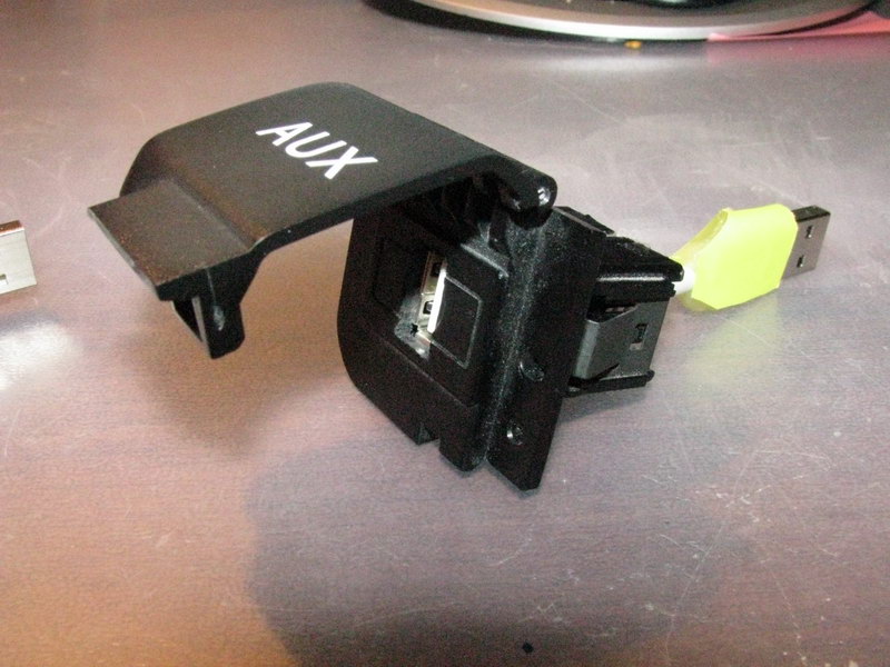

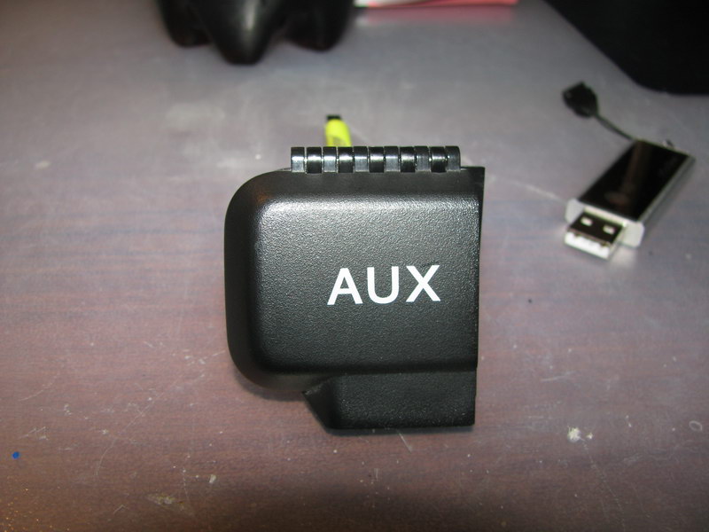

В этой машине есть гнездо для подключения внешнего источника к магнитоле.

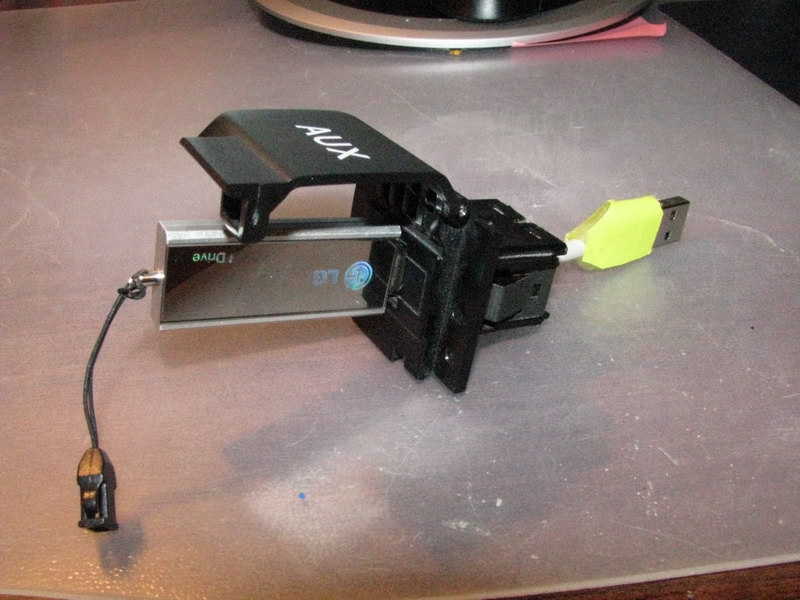

в него просто напрашивается USB разъем

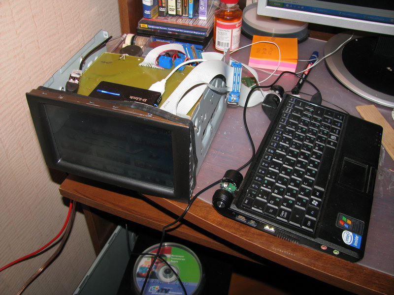

вот что получилось пока на столе.
