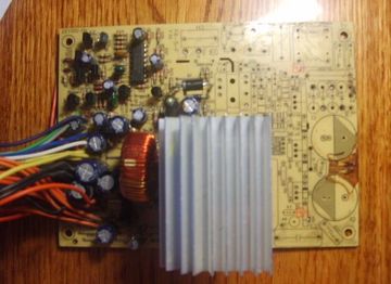

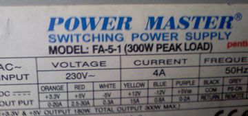

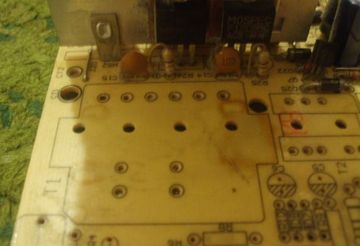

народ кто подскажите куда и как приклеить транс.
имею в веду куда 8 куда 6 витков где начало?
зарание огромное спосибо

Обратную сторону платки бы еще .. и фото номер 2 покрупнее ...
