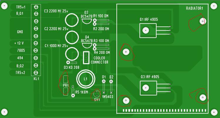

здарова мужики,поскажите что это за звери обведенные кружком во вложении,сразнее благодарен

PR1 - предохранитель
SV1 - светодиод
Ну а кружочки под радиатором судя по всему крепеж для него

спсиб,в целом так и думал,вот тока с крпежом как то странно ...и предохранитель на сколько?да и светик тоже

а диод кд в какую сторону то?
+12---|>|---7805,второй аналогично.

господа не убегаем,на сколько светодиод и предохранитель?и какая полярность у светодиода

а КД 208?

Он тут для того, чтобы питание не переплюсовали. В конечном итоге, если попутаешь сгорит предохранитель.
Светодиоды разные по токам, но резистор стоит на большинство из них. Ставь любой. Предохранитель обычно на 10А ставят.
Про светодиод http://www.casemods.ru/services/raschet_rezistora.html

ок спасиб,тока светик то полярныйтипа наоубм?
