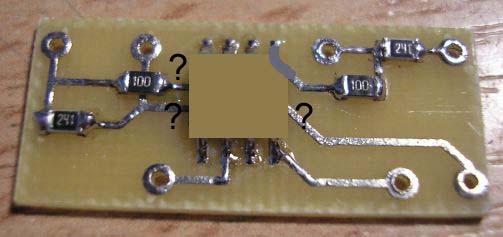

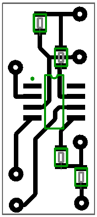

По умолчанию драйвер
На первой фотке под микросхемой невидно дорог подрисуй пожалуйста
на второй фотке вкючение в БП правильно или нет подрисуй если нет

Платка в формате DipTrace
http://oklik.utk.ru/foto2/plata/avto/plata_drv_v2.dip
Ну и в графическом виде.. подключение правильно нарисовал..
