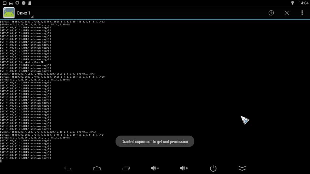

Использую ftdi_sio.ko и nmeafix из поста: периодически (раз секунд в 10) пропадают данные о скорости, данных о высоте нет, а лог по cat /dev/ttyNMEA выглядит так (прикрепил). Косяк nmeafix?

Сообщение от sevareva Посмотреть сообщение
Проще самому проанализировать, что выдаётся непосредственно с устройства так же cat'ом.
Загуглить структуру пакетов NMEA (там все данные через запятую отвечают за определённый параметр) и смотреть, что выдаётся в позиции, отвечающей за высоту.
