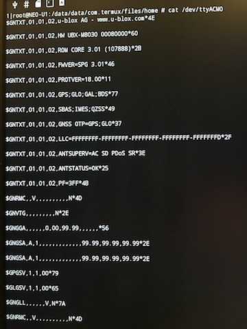

Есть MINIX NEO-U1 (на чипе S905). На нем стоит Андроид 6.0.1 (кастомная прошивка с форума Миникса). Рут поставлен.
ublox m8030 (куплен тут: https://ru.aliexpress.com/item/USB-G...311.0.0.rOY6ow). Ядро 3.14.29
Сначала делал все по инструкции в шапке. Драйвера для pl2303 не подошли. Нашел в Интернете модуль, который подходит... нашел, но ни одна навигационная программа не видит данные.
Затем на сайте миникса нашел инструкцию (http://www.minixforum.com/threads/howto-enable-gps.556/) пробовал ее, но увы. Результата нет.
Пробовал через программу you are here gps, тоже нет результата.
К слову сказать ublox определяется как ttyACM0. Это меня навело на мысль, что нужен не драйвер pl2303 а cdc-acm.ko.
Поиск его под мое ядро и архитектуру успехов не дало. Если у кого есть (или кто может скомпилить) буду признателен.
Что делать? Купить другой ГПС ресивер или помучать этот?
Кстати вопрос (еще один). Я правильно понимаю, что железка данные (NMEA) отдает (см. скрин)?

OlegP вне форума   Ответить с цитированием
