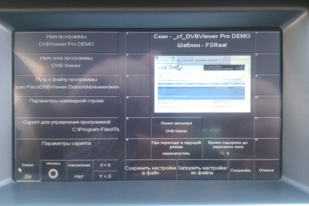

Приветствую всех. Можете мне подсказать как прикрутить DVBViewer и икару. Я нашел только это http://www.pccar.ru/showpost.php?p=166092&postcount=720, скачал прикрутил саму программу а вот как и куда скин вложить я не понимаю.
""отключаем интерфейс главного окна, оставляя osd меню и выбираем скин из прекрепленного"""
Скин я приложил как настроил. Все ничего, все работает но вот кнопки на клаве (влево, вправо и т.д) работают не для программы DVBViewer а для икара. Что делать?

"отключаем интерфейс главного окна, оставляя osd меню и выбираем скин из прекрепленного" Это в самой программе DVBViewer и скин для программы, а не iCar. А тут выбери любой понравившийся скин

Сделал так, но в проге нет скина, я скопировал Centrafuse DVB Aura в папку OSDSkins программы но скина этого нет в программе DVBViewer. Я как понял в папку skins нужно залить файл *.skin но его нет.

Версия скорее всего новая и не поддерживает старые скины. У меня 4.5.0.0

У меня тоже. Ладно мне скин честно сказать и не нужен, там удобное меню выпадает для выбора канала, вопрос в другом почему не работает переключения каналов стрелками клавы если запускать программу в икаре? Если запустить не в икаре все работает. Делаю поверх всех окон, толку нет, стрелки переключают мелодии. Заметил еще такое, если свернуть икар, и пользоваться клавой, то к примеру Enter не работает а работает он в икаре.

икар перехватывает все нажатия кнопок, а так как стрелки используются в нем, то дальше комманда не проходит.

Может быть есть какие варианты как это обойти?

Читай здесь http://www.pccar.ru/showpost.php?p=225323&postcount=204
