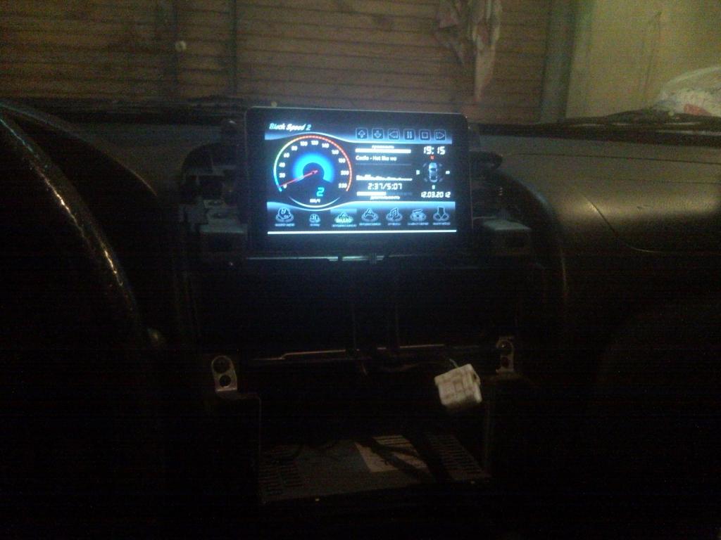

Давно загорелся заменить монохромный дисплей, и вот наконец у меня дошли руки до моейй машины
ставились следующие задачи
1)воспроизведения видео и мп3
2)камера заднего вида
3) навигация
4)И самое главное что бы это все неменяло интерьер и без различного куроченья понели
фото снизу

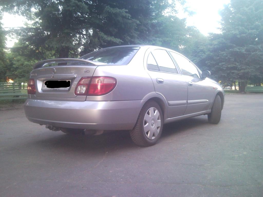

моя ласточка Nissan Almera Lux N16 2004 года седан 1.5 DCI

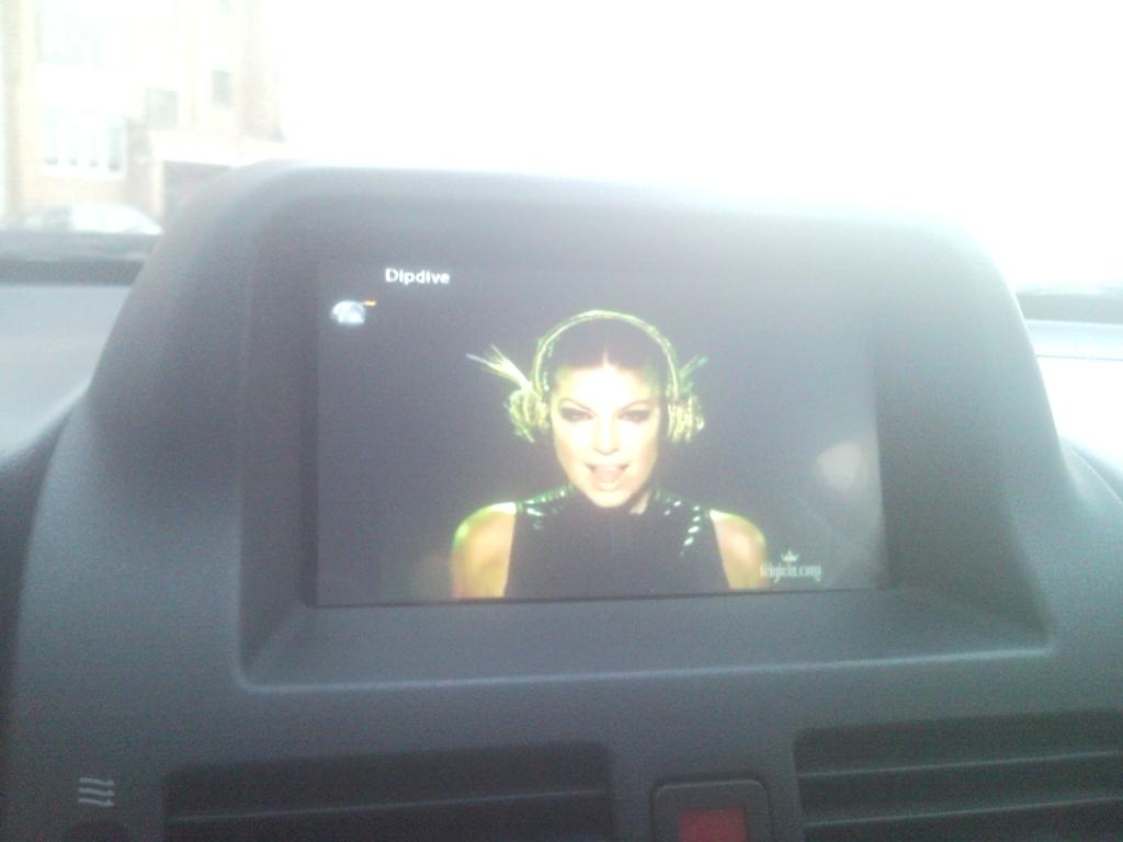

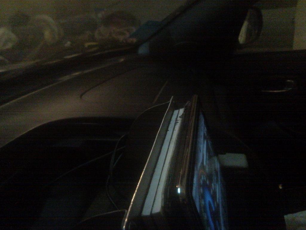

после прочтения ифо по альмерам решил не делать собственный кар пс, так считаю прогрес давно шагнул вперед и есть готовые решения для этих тем
мною был приобретен 7 дюймовый навигатор пионер с вин 6, который как будто создан по заказу для штатной понели вот так смотрится готовое решение

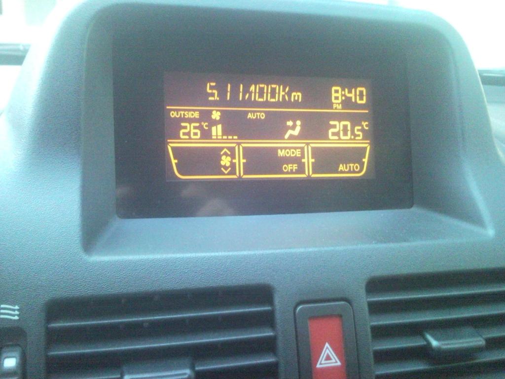

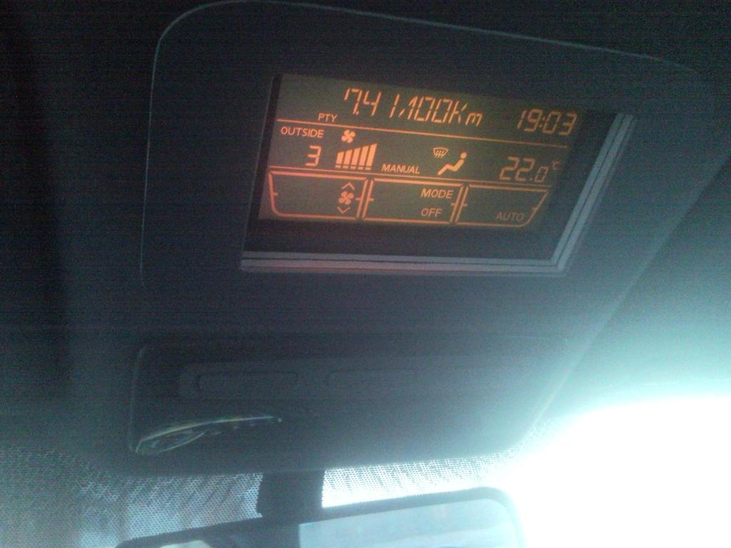

а вот так было до этого выкладываю уже готовые решения так как весь процес проходил около месяца и нефоткал его
думал сначало выкинуть монохромник вообще но оказалось что без него неработает климат и штатная голова
поэтому почитав форум решил незаниматся лепкой и всякой сомодеятельностю и перенес монохромник заместо очечника повозится пришлось долго так там жгут из 20 проводов сам был очень короткий

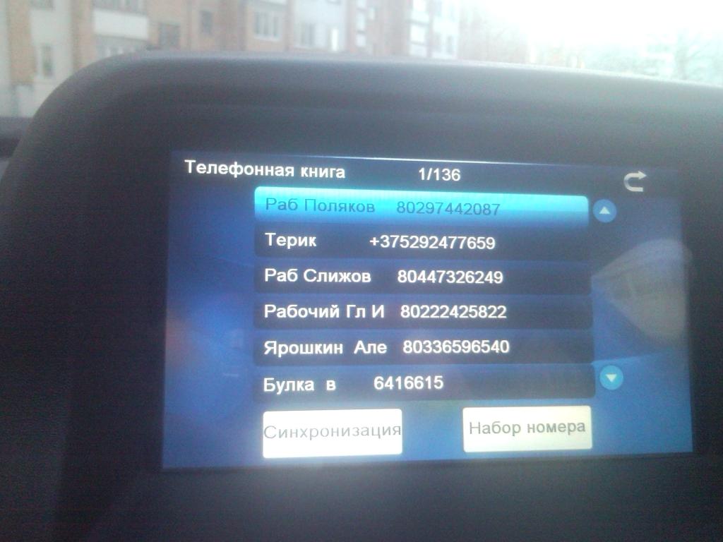

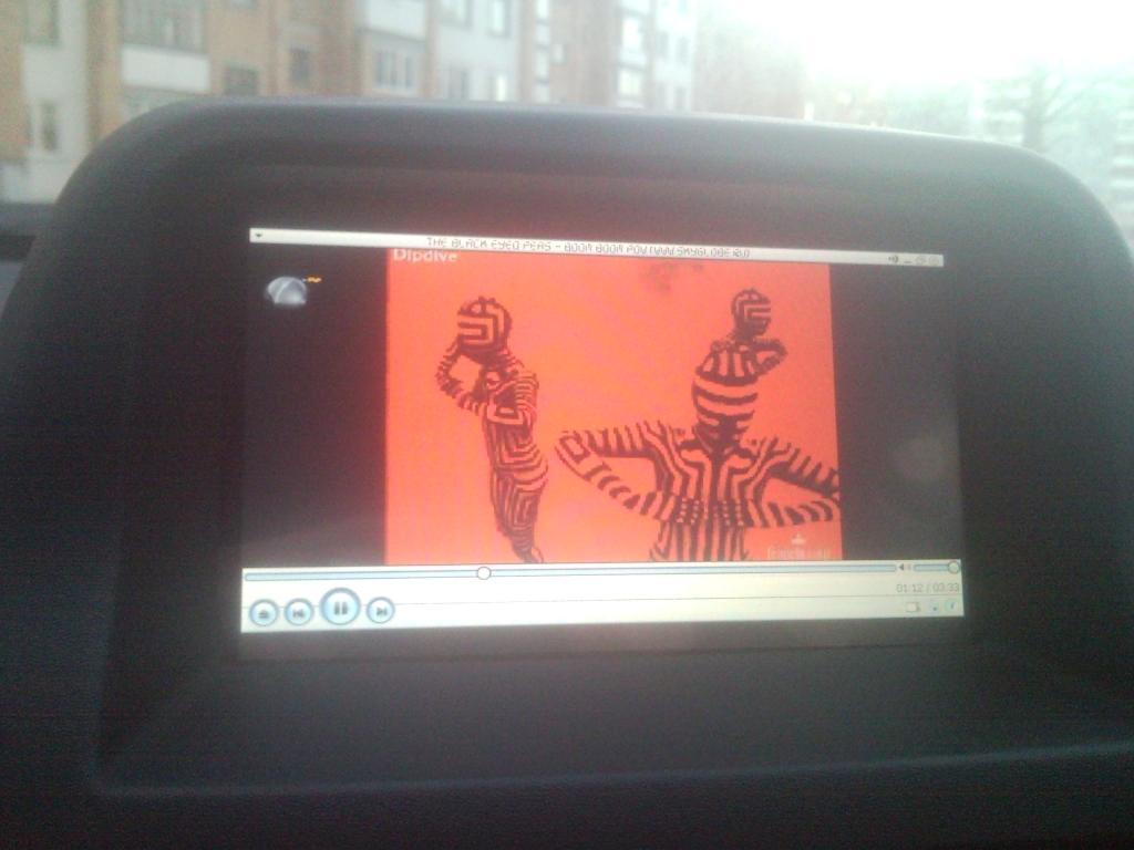

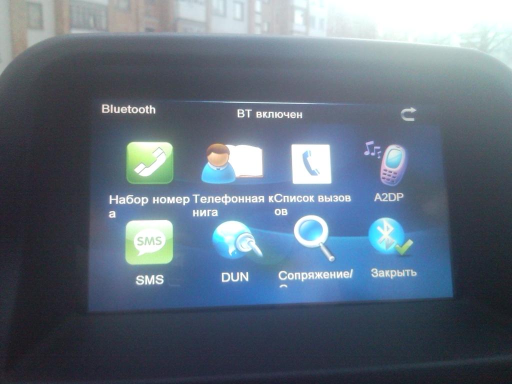

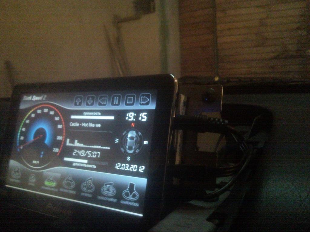

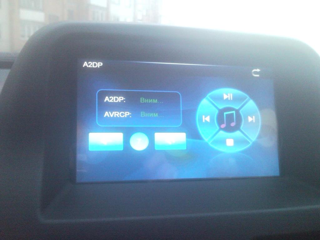

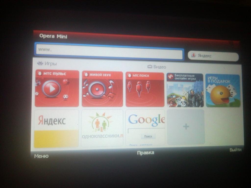

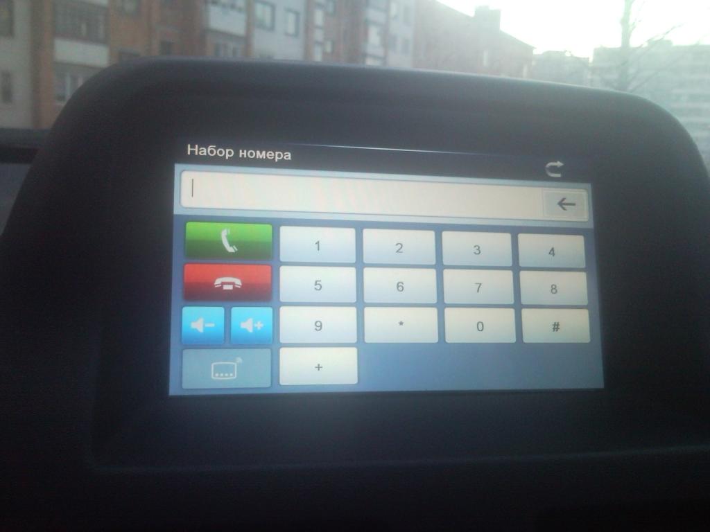

звук я вывел на штатную голову сделал аух вход вней , при этом у меня сохраняется управление на руле фото опций воспроизведение видео, блютуз который значительно облегчает разговор во время движения
ID:	25794   Нажмите на изображение для увеличения
ID:	25795   Нажмите на изображение для увеличения
ID:	25796   Нажмите на изображение для увеличения
ID:	25797   Нажмите на изображение для увеличения
kent-lute вне форума   Ответить с цитированием

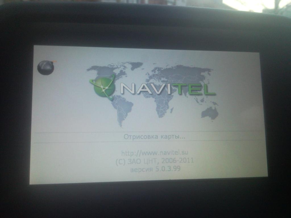

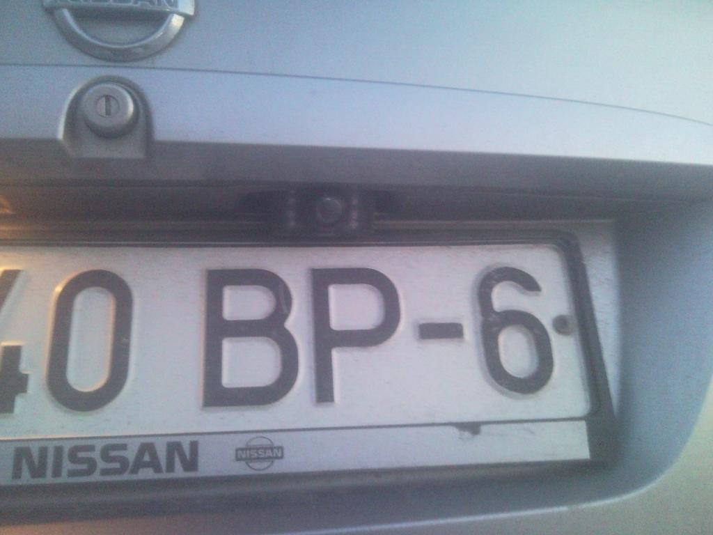

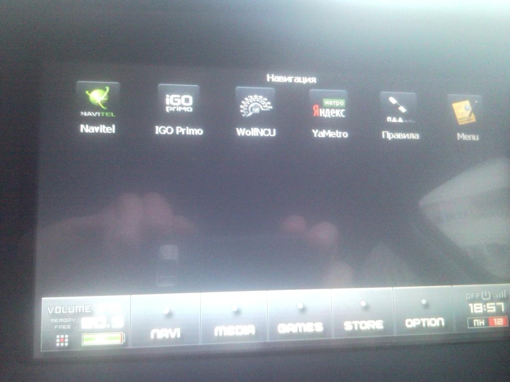

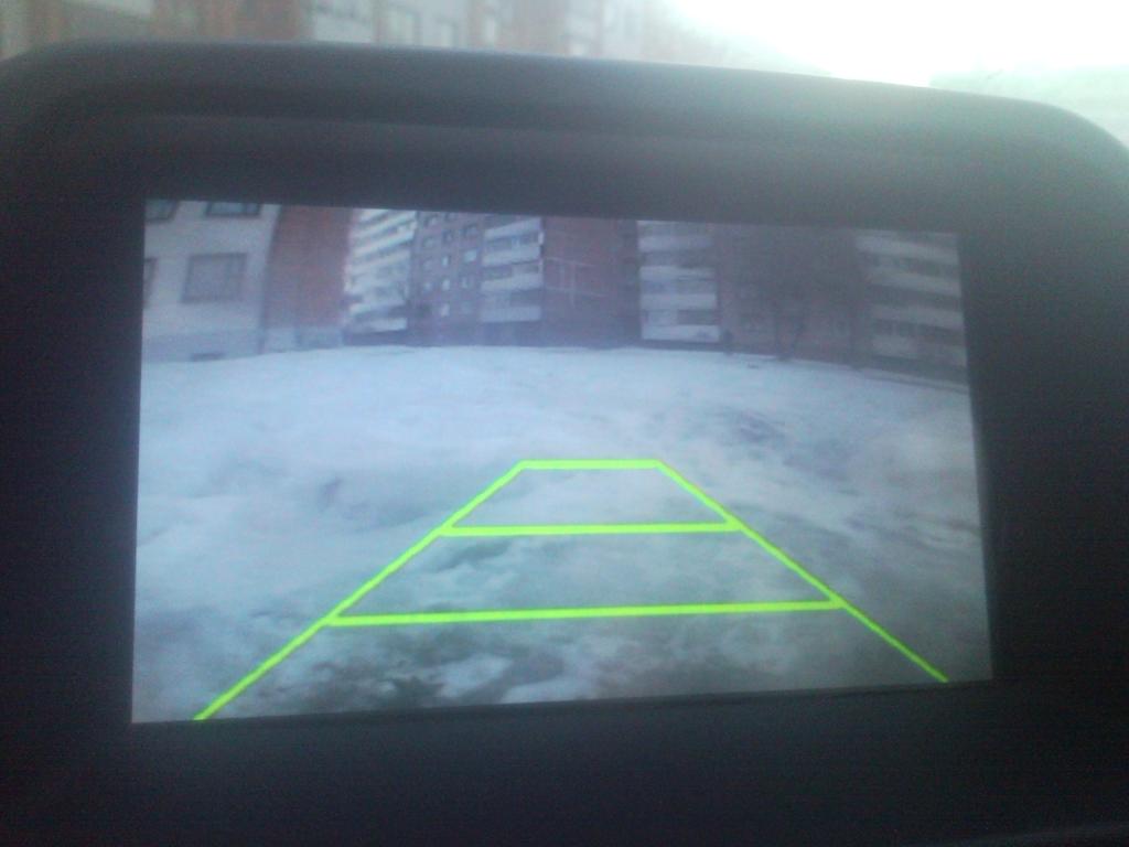

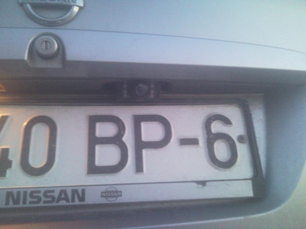

навигация и камера заднего вида камера установлена заместо одной подсветки номера что нравится камера с ик подсветкой и автофокусировкой по яркости света
ID:	25800   Нажмите на изображение для увеличения
ID:	25801   Нажмите на изображение для увеличения
ID:	25802   Нажмите на изображение для увеличения
ID:	25803   Нажмите на изображение для увеличения
Последний раз редактировалось kent-lute; 12.03.2012 в 23:47.

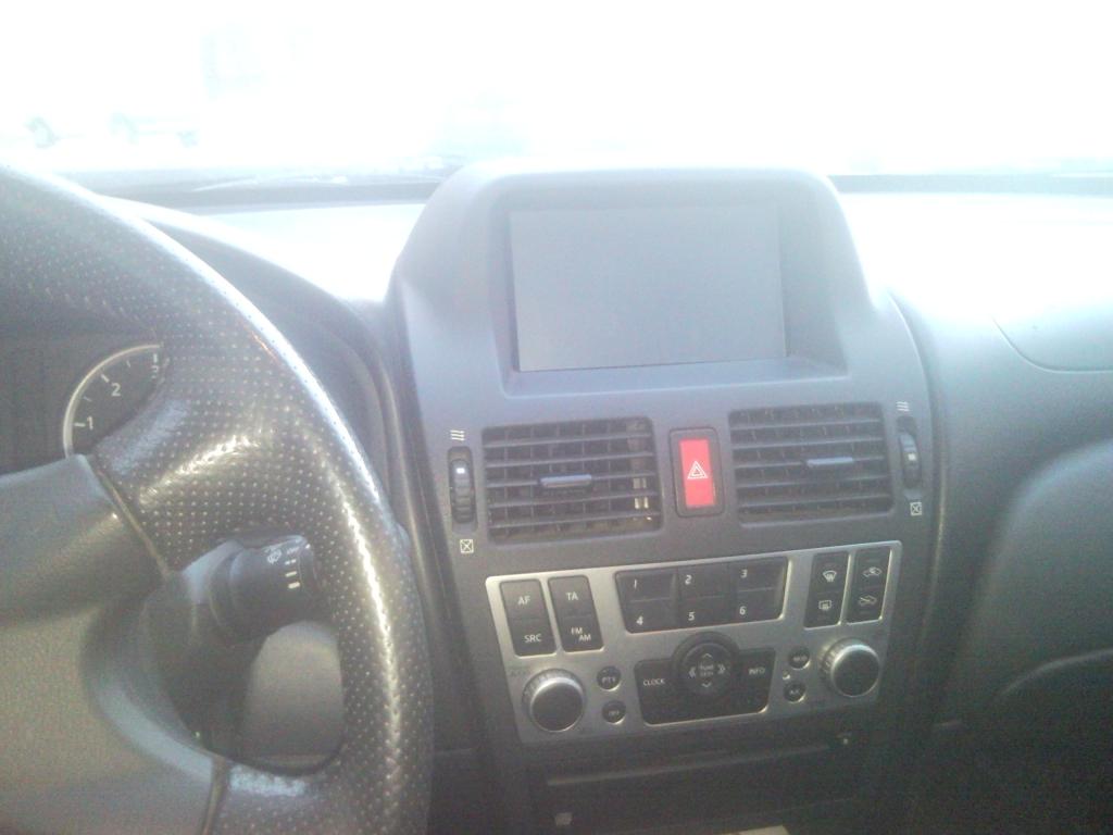

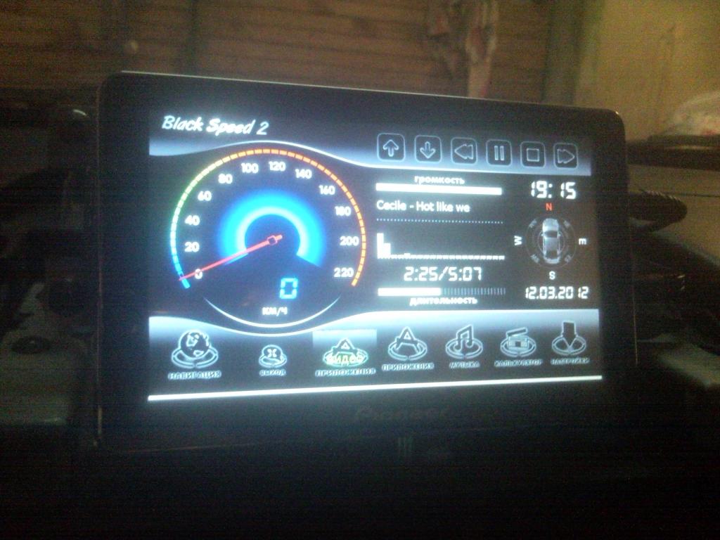

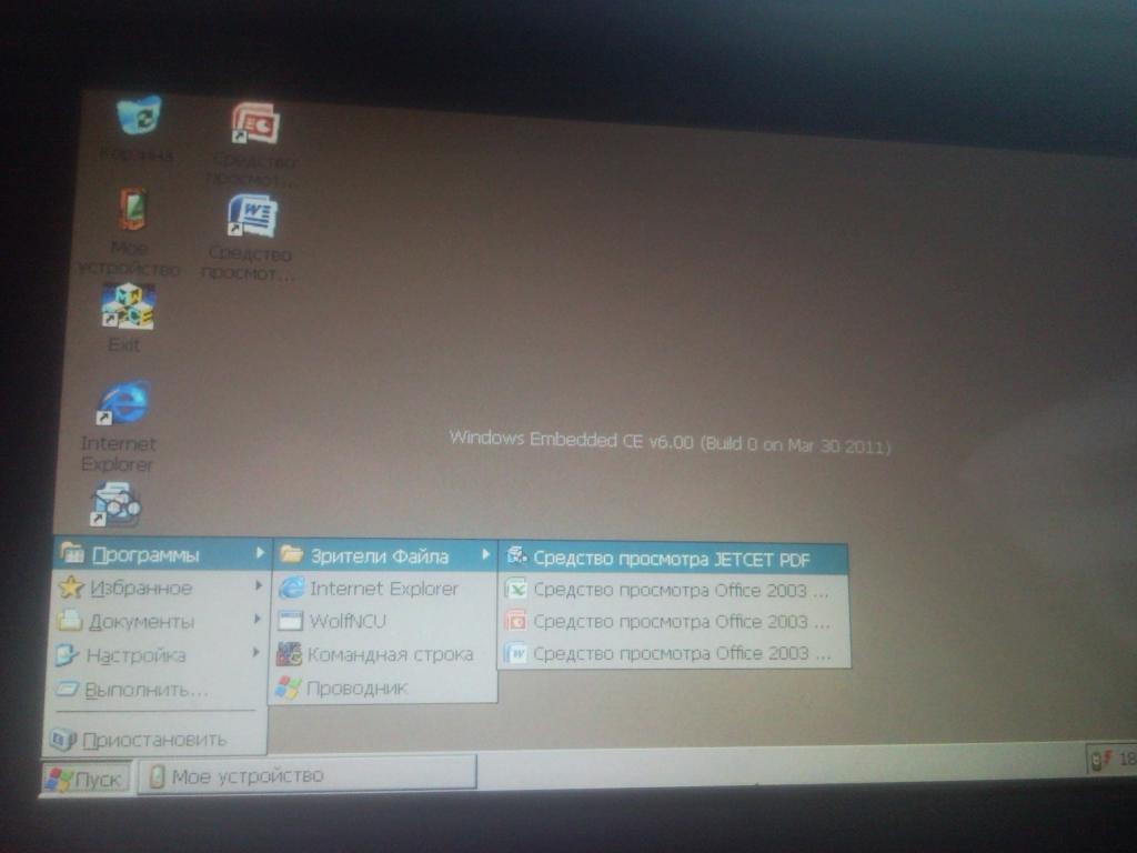

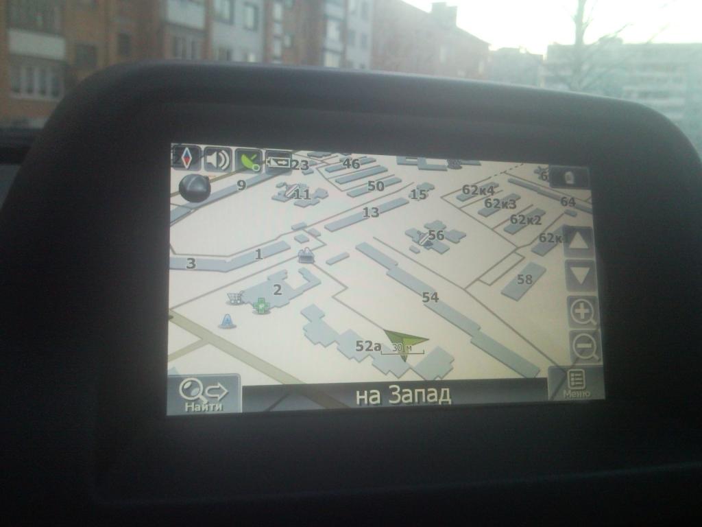

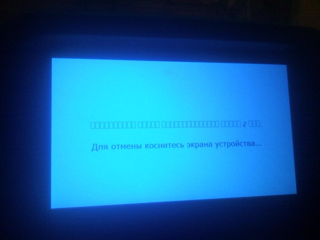

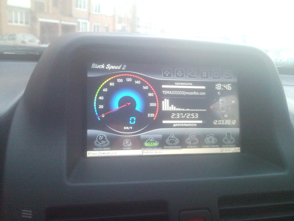

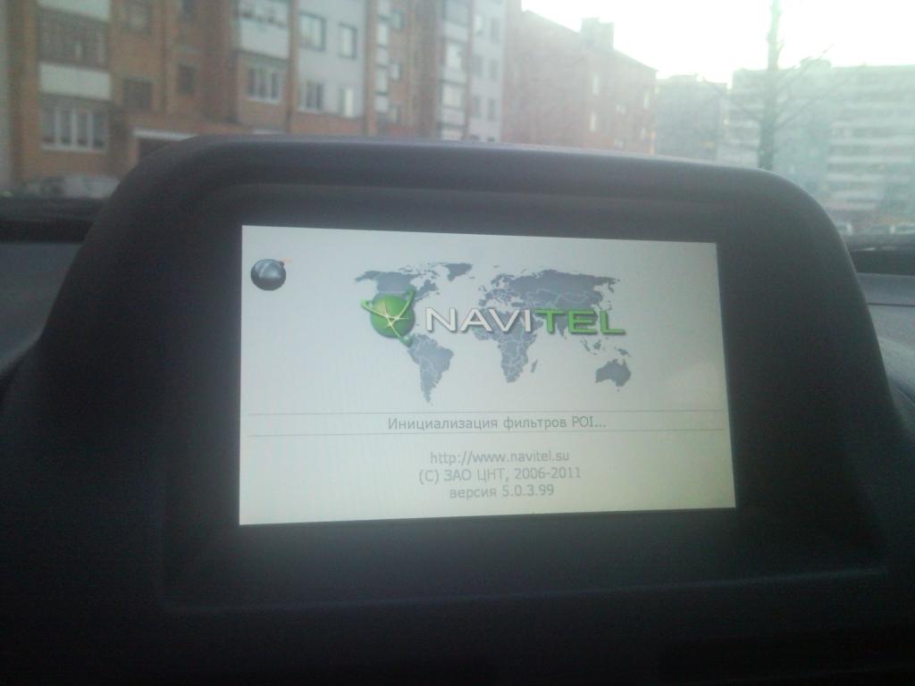

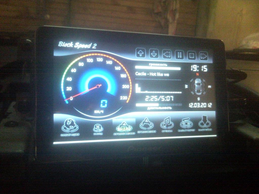

вот собственно навигатор без передней панели установил его на жестянку спластиком в стандартные крепления на двухсторонний скотч
+ ко всему включение его происходит при повороте ключа, выключается также но правда при выключении есть проблемы со шрифтом думаю скоро исправлю
ID:	25805   Нажмите на изображение для увеличения
ID:	25806   Нажмите на изображение для увеличения
ID:	25807   Нажмите на изображение для увеличения
ID:	25808   Нажмите на изображение для увеличения

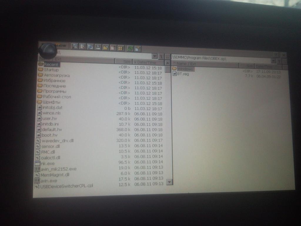

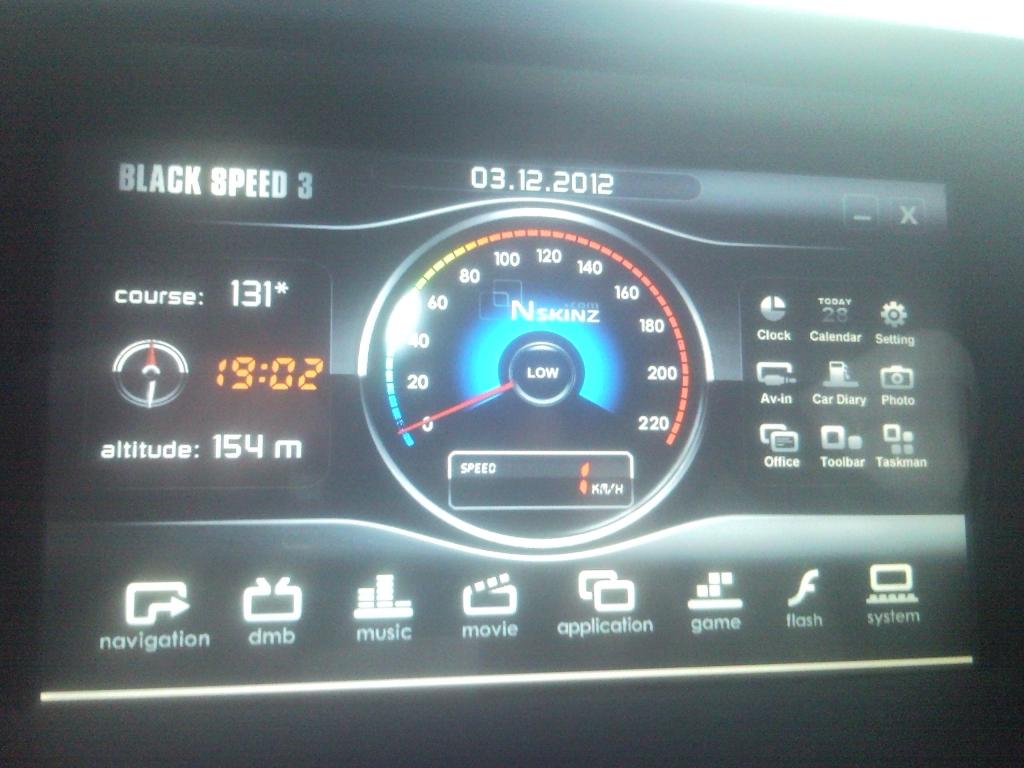

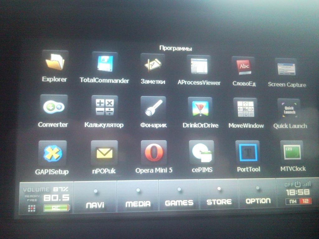

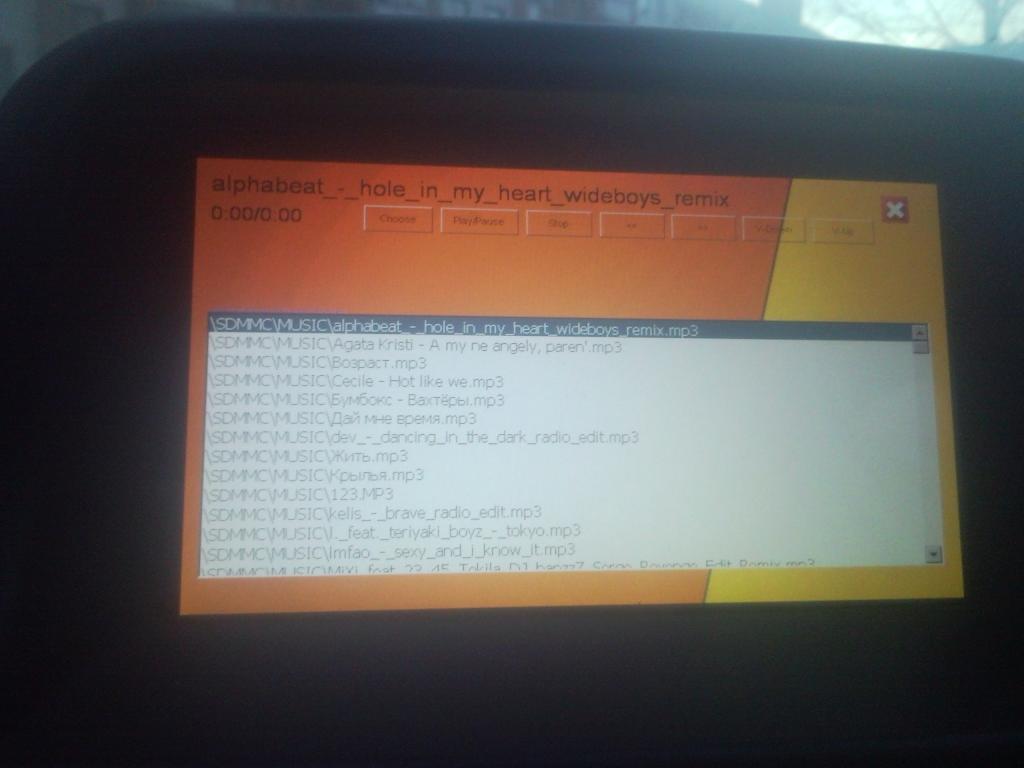

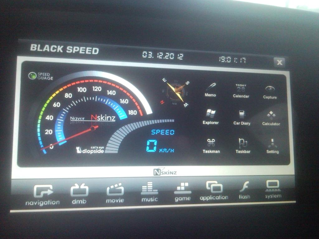

вот собственно еще несколько различных фотак его работы
ID:	25809   Нажмите на изображение для увеличения
ID:	25810   Нажмите на изображение для увеличения
ID:	25811   Нажмите на изображение для увеличения
ID:	25812   Нажмите на изображение для увеличения
ID:	25814   Нажмите на изображение для увеличения
ID:	25815   Нажмите на изображение для увеличения

Хорошое решение и отличное исполнение. Я например ставлю карписи, чтоб можно было слушать формате без потерь. А что дает этот вариант, кроме навигации и видео?
Кстати, на сколько хорошо работает громкая связь и с каким телефоном?

Хорошо канечно, но " Рожденный ползать летать не сможет "
1. Экранчик не ахти конечно(всмысле яркость, контрастность).
2.Оболочки нету, а без икара это не карписи (имхо)
3. регистрации нет.

Сообщение от leha-mentos Посмотреть сообщение
кстати этот навик дает воспроизведение до 320кбит все видео и мызыка заливается на навик с комьпютера без всякой перекодировки и он все прекрасно все воспроизводит + сенсорное управление не надо думать ни каких тачскинов автоматичесое включение камеры заднего вида при переключении рычака кпп с выключением звука чтоб не мешал паркаватся ,дальше блютус это есть свободные руки также может синхронизироватся с тефоном и проигрывать его мызыку с переключением песен на на дисплее навика,а также выход в интернет через тот же блютуз, а также можно купить точно не помню как называется эта штука для диагностики чтобы снимать всю информацию о машине и выводить ее на экран с помощбю спец софтано мне этого не надо мне достаточно той инфы которая выводится на стандартный бортовик, груба говаря он обладает всеми теми же функциями что и пс кроме игр в различные игры а оно мне и ненадо хоть и залиты они там правда для вин мобайл
соединяюсь самсунг i900 работает замечательно сам даже не ожидал думал придется выводит с навика внешний микрофон
