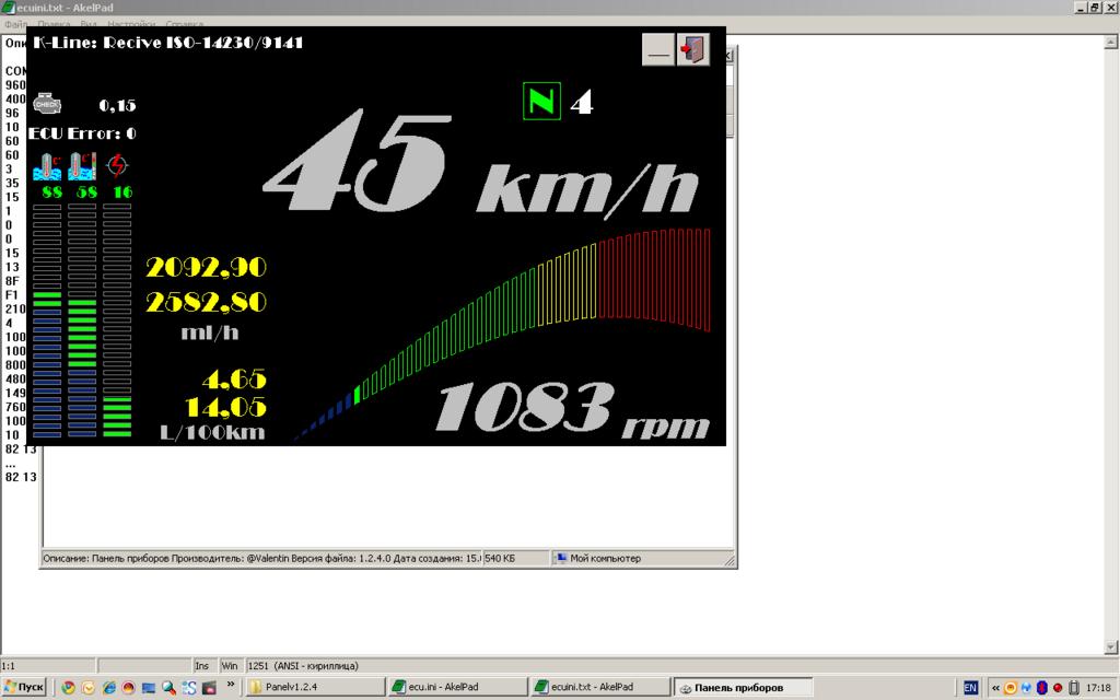

Приветствую!
Собрал адаптер, успешно подключился, но есть несколько проблемок, выкладываю логи. Машина Toyota Prado (JDM), 2000 г, 95 кузов, двигатель 5VZ-FE
В программе панели не отображается режим коробки Power (на панели приборов при этом индикация горит) также не отображается режим коробки D, т.е. переключаешь коробку на D но всегда показывает N.
В положении P отображается, что включена первая передача, так и должно быть?

Выложил настройку для вашей авто, провертье как будут работать показания АКПП в таблице - показывается ли там режим D?. В панели приборов отображение режима PWR не делал...В положении P и N всегда номер передачи 1 - это норма.
Кстати, попробуйте закинуть программу в C:\JOBD возможно отображение режима D связано с путями к программе (лучше чтоб небыло пробелов и русских букв)
Теперь ошибки 800 не вижу, спасибо!!!
Запускаю программу с C:\JOBD
А вот с селектором передач все по прежнему. Судя по логу на запрос положения селектора АКПП - "D" всегда возвращается ответ "Нет". В Положении селектора P отображается N. Все остальные положения АКПП отображаются правильно. В логе заметил PIDы без описания.
