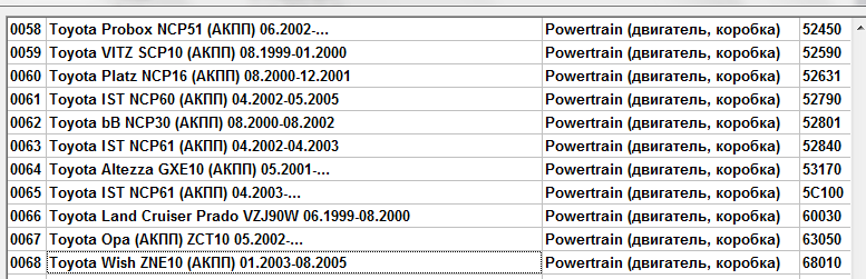

Сообщений: 74
Frlenk is on a distinguished road
Сообщение от Turbych Посмотреть сообщение
Чего то я не нашёл, точно есть?
69 страница этой ветки
Можно сказать Ура товарищи! Бум пробовать, перепаяю адаптер, а наспех клепал, может чего упустил...
