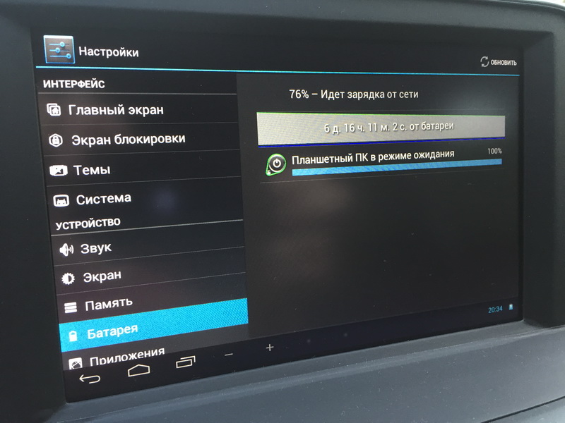

Оставлял машину на неделю. В режиме сна (самолет) съело только 24%. Планшету три года. По железу полный сток. Через Y-кабель подключен неактивный хаб с изикапом и флешкой.
Прошивка от Тимура. Таскера нет. Практически постоянно работающие приложения Torque pro, Casse o player отлично засыпают без него.
